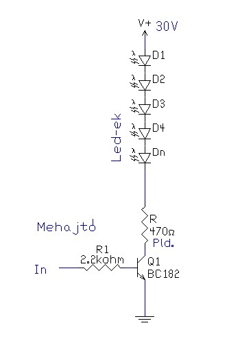

(#) Thomm hozzászólása Jún 7, 2010 /
SZiasztok
Egyszerü egy kábeles vezérlésre volna szükségem, vagyis
8db LEDnek kéne bekacsolni ha egy vezetékre + feszültséget kapcsolok és kikapcsolni ha ha nincs rajta feszültség.

(#) nagy_david1 válasza Thomm hozzászólására (») Jún 7, 2010 /
Elsőre én tranzisztorral futnék neki. Ha a tranzisztor bázisára áram kerül akkor kinyit. Tedd le az emitert a testre és a kollektorra kössed a ledeket.
(#) Thomm válasza nagy_david1 hozzászólására (») Jún 7, 2010 /
A problémám az hogy a ledek tápellátásától független forrásból kell hogy érkezzen a ki/bekapcsoló pozitív feszültség.
Én is tranyóra gondoltam de úgy csak akkor müködik ha a ledek tápjáról húzom le a kapcsolószálat.
(#) kadarist válasza Thomm hozzászólására (») Jún 7, 2010 /
Akárhonnan adhatsz áramot a bázis-emitterre, ki fog nyitni a tranzisztor.
(#) Thomm válasza kadarist hozzászólására (») Jún 7, 2010 /
Ezek szerint valamit elbénázok, kérhetnék egy minimál rajzot, mondjuk 2n2222höz?
(#) proli007 válasza Thomm hozzászólására (») Jún 7, 2010 /
Egy példa. A GND vezetéknek, persze közösnek kell lenni a vezérlő feszültséggel. Persze a tényleges kapcsoláshoz ismerni kellene a kapcsoló feszültség és a Led tápfeszültségének nagyságát , a Led-ek nyitófeszültségét (színét) és meghajtó áramát is..
üdv! proli007
Egy beszédes rajz:Tranzisztor, mint kapcsoló
A kapcsolófeszültséget tehát nem kell a LED-ek tápfeszültségéről venni, de arról gondoskodni kell, hogy a kapcsolófeszültség negatív pólusa összeköttetésben legyen a kapcsolótranzisztor emitterével.
Még több rajz:Bővebben: Link
Épp az a problémám hogy nem megoldható az összeköttetés a negatív póluson.
A helyzet a következő, adott egy airsoft fegyver amire torkolattűz imitációt szeretnék készíteni méghozzá úgy hogy csak felcsavarok egy hangtompítot aminek az elejébe be van építve 6-8db vörös led, az elképzelésem az volt fogy a fegyver motorjának pozitivját letestelem a burkolathoz ami a fém hangtompítón kereszül kapna meg a vezérlés és ez kéne müködtesse a ledeket.
Ezek szerint van közös test. Semmi gond, használj PNP-tranzisztort, annál az emitternek kell pozitívabbnak lennie a kollektorához képest. PNP-nél az emitterhez képesz negatív árammal kapcsolod be a tranzisztort. Persze a LED-ek polaritását is fordítani kell.

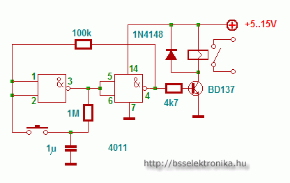

(#) HDD hozzászólása Jún 7, 2010 /
Segítséget szeretnék kérni
Meg építetem ezt a kapcsolást de, nekem nem megy a 4 lábra ledet kötöttem, hogy teszteljem, hogy működik de, csak felvillan, ha meg nyomom a gombot

(#) proli007 válasza HDD hozzászólására (») Jún 8, 2010 /
Ha helyesen követted el a kapcsolást, akkor működnie kellene. Lehet, hogy a Led-et előtét ellenállás nélkül kötötted rá a 4-es lábra. Ennek terhelésének hatására, nem jön létre akkora logikai feszültség ami öntartásba viszi az áramkört, a 100kohm-on keresztül. Használj a Led-el sorban, legalább 2,2kohm-os ellenállást.
üdv! proli007
