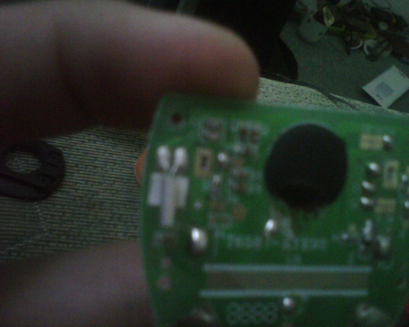

Hy.Van egy bringás km órám.Tud hőmérsékletet is mérni.A fényképezett hengeres alkatrész méri a hőmérsékletet?
(#) Hp41C válasza peter1995 hozzászólására (») Jún 6, 2010 /
A hengeres alkatrész egy quartz, rendszer alapórajelének előállítására kell...
(#) kadarist válasza peter1995 hozzászólására (») Jún 6, 2010 /
Vagy magyarul: kvarc.

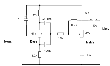

Érdeklődni szeretnék hogy működik-e ez a kapcsolás, ha igen milyen minőségű.(a QUAD 405-ömhöz szeretném ha működik) Előre is köszönöm!

Ha jól látom, passzív lepkeszűrő. Milyen minőségű Az attól függ, hogy milyen minőségű alkatrészekből, milyen minőségben építed meg.
Mivel passzív, ezért lesz tőle jelszintveszteséged. Viszont, ha elég nagy a forrásod jele, vagy még sok is, akkor nincs vele gond, akár még a potikra is rászerelhető légszereléssel.

(#) peter1995 válasza Hp41C hozzászólására (») Jún 7, 2010 /
És akkor mi méri a hőmérsékletet?Mert más ilyen alkatrészt nem találtam.
