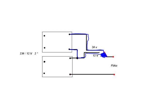

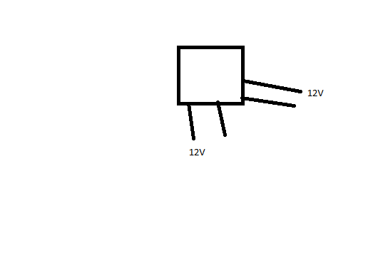

(#) MaTe193 válasza (Felhasználó 13571) hozzászólására (») Jún 15, 2010 /
Köszön szépen! Nagyon sokat segített! Még egy legesleg utolsó dolog:A rajzon 2db transzformátor van.Működne ez 1db-bal is,amelynek 2*2 12V-os kivezetése van?(a rajzon jobban érthető)

(#) storm válasza (Felhasználó 13571) hozzászólására (») Jún 15, 2010 /
Nem kötekedni akarok, de szerintem ha úgy kötöd a 2 trafót úgy zárlat lesz (lehet hogy csak én nézem el)
De ha jól látom a felső trafó felső lába össze van zárva a közös ponttal
(#) Krisz03 válasza storm hozzászólására (») Jún 15, 2010 /
Tökéletes a rajz, nincs vele semmi baj. Ugyanaz, mint egy középkivezetéses trafó, csak itt 2db trafóból összerakva.

(#) storm válasza Krisz03 hozzászólására (») Jún 15, 2010 /
berajzoltam hogy mi a hiba szerintem
De hiszen az nincs is összekötve, az egy váltókapcsoló. Fekete vonallal az alacsonyabb, pirossal a magasabb feszültséggel jelölt állásba lehet kapcsolni.
Az úgy más..elnézést kérek

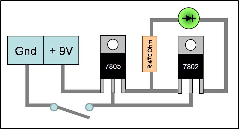

(#) proli007 válasza hackerfish hozzászólására (») Jún 16, 2010 /
Jézus! Először azt sem tudtam mi ez... Nem kell ezt így agyon komplikálni.
A feszültséget csak azért írtam, mert annak a polaritása számít az anód-katódhoz képest. Az értéke, meg csak azért fontos, mer a tápláló feszültségnek, meg kell haladni a diódák nyitófeszültségét (különben nem fog áram folyni a diódán). Ez után, amennyi a tápfesz és a diódák közötti feszültség különbségből marad, az fog esni az előtét ellenálláson. Ennek az ellenállásnak helyes megválasztásával a dióda nyitóárama beállítható.
Tehát Iled=(Utáp-Udióda)/Relőtét. Persze egy IC kimeneti feszültsége terhelés hatására, soha nem adja le a tápfeszültséget (mint ahogy a GND-t sem) így nem a tápfeszültséggel, hanem a port terhelés hatására kiadott feszültséggel kell számolni. (De nagy hibát nem követünk el, akkor sem, ha a tápot számoljuk. Kivétel, ha a táp kicsi, a dióda nyitófeszültsége meg nagy..)
De lerajzolom, mert százszor egyszerűbb mint gondolnád.
(De a kép.amit rajzoltál, egyébként elvileg sem lenne jó. Mert a 78-as stabilizátor, csak a GND-hez képest terhelhető. A 7802-őt, meg a kimeneténél magasabb feszültséggel terhelnéd. A Led, csak simán csak felhúzná az 7802 kimenetét. Tehát ez csak akkor működne, ha az 7902 lenne. Persze a kapcsolásnak értelme akkor sem volna..)
üdv! proli007
(#) hackerfish válasza proli007 hozzászólására (») Jún 16, 2010 /
Rajzon tényleg egyszerűbb a dolog...
