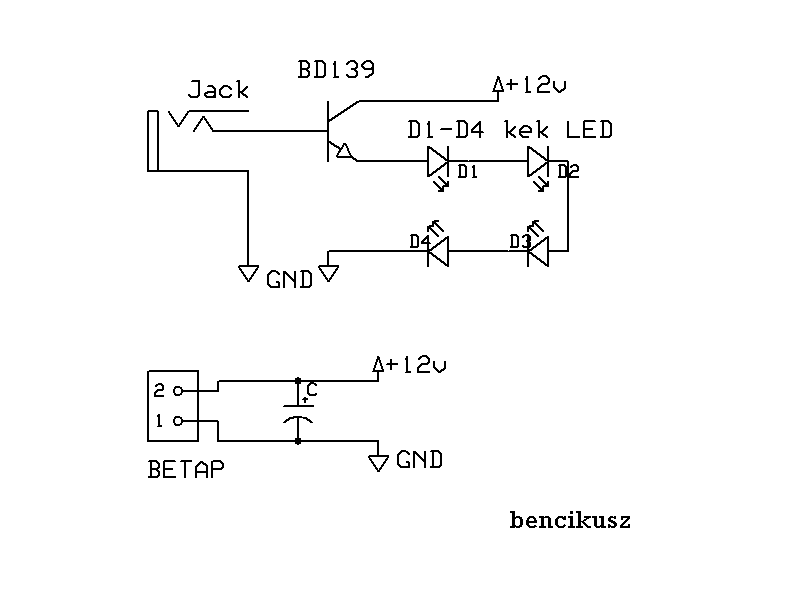

(#) David.zsombor hozzászólása Jún 27, 2010 /
Sziasztok kedvem támadt összedobni nekem is egy ilyen kapcsolást de máris felmerült néhány kérdés.
Ez ugyebár úgy működik hogy a jack dugóból jövő jel vezérli a tarnyó bázisát Mi az a BETAP Nem kéne aledeknek némi ellenállás A válaszokat köszi.Bővebben: Link
(#) kadarist válasza David.zsombor hozzászólására (») Jún 27, 2010 /
A betáp betáplálást, magyarul a tápfeszültséget jelenti. Némi áramkorlátozó ellenállás azért tényleg nem ártana, a LED-ek áramához méretezve.
(#) vicsys válasza kadarist hozzászólására (») Jún 27, 2010 /
...és akkor a tranzisztor soros bázisellenállásáról még nem is beszéltünk...
(#) kadarist válasza vicsys hozzászólására (») Jún 27, 2010 /
Bizony, az is kell. Az a baj, hogy net el van áraszva ilyen használhatatlan minimál kapcsolásokkal. A sok tapasztalatlan kezdő meg megépíti ezeket, aztán csodálkozik eldurrognak az alkatrészek. Attól, hogy rajzszerkesztő programmal van megcsinálva egy kapcsolás, még nem biztos, hogy jó is.
(#) nagy_david1 válasza kadarist hozzászólására (») Jún 27, 2010 /
És még valami, remélem nem mondok hülyeséget. A jack-től mikor fog a bázisra akkora feszültség is érkezni, hogy "elég legyen", mivel emiter követős a kapcsolás. Szerintem a LED-eknek a kollektoron a helyük ilyen esetben.

(#) moltam válasza vicsys hozzászólására (») Jún 27, 2010 /
Emitterkövetőnél is kell bázisellenállás?
(#) kadarist válasza nagy_david1 hozzászólására (») Jún 27, 2010 /
Egyre jobb ez a kapcsolás. :eek2:

(#) moltam válasza nagy_david1 hozzászólására (») Jún 27, 2010 /
Ez furcsa. A hangkimeneten maximum 700mV jöhet ki ha jól tudom. Ez a feszültség nem elég a soros LED ek kinyitásához. Ettől függetlenül a kapcsolás működik. Ez hogy lehet? Talán erősítő van elékötve?

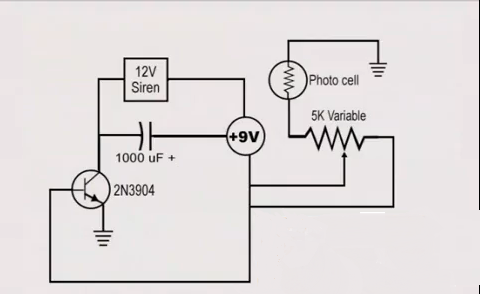

(#) lov hozzászólása Jún 27, 2010 /
Sziasztok! Az lenne a kérdésem, hogy ennél a kapcsolásnál (és úgy általában) DC-nél hova kell kötnöm a földet, vagy mit csináljak vele?
Ne haragudjatok a hülye kérdésért, kezdő vagyok nagyon.
(bocsi, ha fölöslegesen nyitottam új témát, nem találtam megfelelőt)
(#) zoly15 válasza lov hozzászólására (») Jún 27, 2010 /
Szia! Megfelelő topic a Kezdő kérdések. De hogy segítsek is, megmondom a megoldást Azok a föld pontok a negatív pólust jelzik. Azokat össze kell kötni majd rá a negatív pólusra. Mint a rajzon is látható az hogy ott csak a "+9V" van. A földelési jelek szimbolizálják a negatív pólust.
(#) moltam válasza lov hozzászólására (») Jún 27, 2010 /
Az áramforrás negatív sarkára. (asszimetrikus táplálás esetén.)
(#) kadarist válasza zolika60 hozzászólására (») Jún 27, 2010 /
12V-os tápfeszültségnél nincs baj, mert a ledek nyitófeszültsége + a tranzisztor beállít egy áramot. De mi van, ha növeljük a feszültséget?
(#) kadarist válasza moltam hozzászólására (») Jún 27, 2010 /
A tranzisztor az erősítő.
Szerintem ezzel a rajzzal baj van.

(#) moltam válasza kadarist hozzászólására (») Jún 27, 2010 /
Az emitterkövetőnek van erősítése? Én úgy tudtam, hogy a bázisfeszültség jelenik meg az emitteren.
(#) zolika60 válasza kadarist hozzászólására (») Jún 27, 2010 /
Nem mondtam, hogy ez a kapcsolás jó, csak belinkeltem a forrást.
Mondom én, hogy rossz a kapcsolás
(#) nagy_david1 válasza moltam hozzászólására (») Jún 27, 2010 /
Tuti, hogy egy végfokra van kötve. Megeszem a cipőm ha ez megy egy jack-ről. Amúgy talán néhol 1V is van, viszont ez még mindig hol van a kb.4V-tól. És én is úgy tudom a bázisfeszültség minusz a tranzisztoron eső feszültség jelenik meg az emiteren.
Át kell pakolni a diódákat a kollektorra egy kis soros ellenállással, valamint Darlington-tranzisztort és bázisellenállást kellene használni. Legalább is én így csinálnám.
