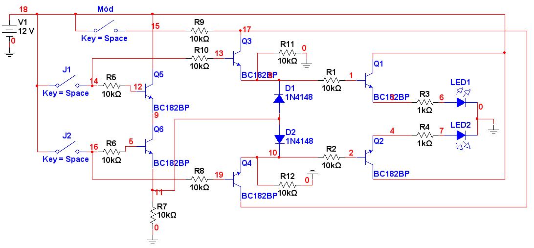

(#) zoka hozzászólása Jún 28, 2010 /
Itt van egy kapcsolás, aminek az lenne a feladata, hogy 2db karos kapcsoló segítségével kapcsolna 2 LED-et. Kétféle üzemmódban:
1, minden LED-hez 1 kapcsoló tartozik, és azzal kapcsolható külön-külön.
2, mindkét LED egyszerre világít, de csak akkor, ha mindkét kapcsoló egyszerre be van kapcsolva.
A módok között a váltásra 12V-os vezérlő jel áll rendelkezésre.
A rajzon lévő akármi elvileg működik, de az lenne e kérdésem, lehetne-e egyszerűbben, illetve, így jó-e ?
Köszi

(#) David.zsombor válasza vicsys hozzászólására (») Jún 28, 2010 /
Akkor most hová tegyek ellenállásokat vagy mi?Azt én is észrevettem hogy ez a rajz nem kóser teljesen de akkor valaki csinálna egy jót?Köszi
(#) David.zsombor válasza David.zsombor hozzászólására (») Jún 28, 2010 /
Ez így jó?Painttel csináltam
(#) kadarist válasza David.zsombor hozzászólására (») Jún 28, 2010 /
Ha mindenképpen az emitterbe akarjuk kötni a LED-eket, akkor ez egy jó megoldás. Ha a kollektorba, akkor ez az ajánlott (alul, jobb oldalt). A 10k ohm és a GND közé kell kötni a hangfrekis jelet.

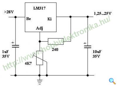

(#) elektroszabo hozzászólása Jún 28, 2010 /
Az Lm317-nek ilyen a lábkiosztása?
(#) kadarist válasza elektroszabo hozzászólására (») Jún 28, 2010 /
Az adatlapban benne van a bekötés. A feliratok néznek feléd.
LM317 bekötés
