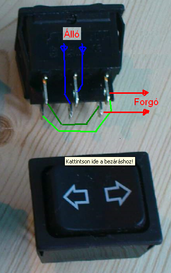

Sziasztok! Segítség kellene mert olyanba vágtam, amihez nem értek. Gépészetben jártas vagyok,ezért úgy döntöttem, készítek magamnak motoros kapumozgatót.Sajnos az elekromossággal vannak gondjaim ha kapcsolási rajzot kell értelmezni .Bontottam automata mosógépből motort és itt a fórumban kaptam hozzá bekötési rajzot. jobbra balra kellene forogmia és valamivel szeretném /be/állítami a fordulatszámát is MOTOR adatai:mca 38/64-148/PH1 15500 rpm-1,8A-380W 220-240V-50/60Hz-cl F/F Thermally protected kapott rajz :47ohm 2W miért kell?
100n 1KV kondenzátor?
"ügyelni a kezdet végére." Ezt hogy kell érteni?
(#) v2feri válasza v2feri hozzászólására (») Júl 31, 2010 /
és hova kell kapcsoló,és milyen?

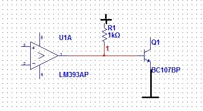

Nagy okosan helyszűke miatt egy panelt addig terveztem, hogy elkövettem egy hibát. Az lenne a kérdésem, hogy van-e esély arra, hogy a tranzisztor így lezárjon? Mivel a komparátor IC végfokja pont egy tranzisztor kollektora, ezért nem tudom, hogy ha az kinyit akkor ez elegendő lesz-e a meghajtott NPN tranzisztor lezárásához? Azért merült fel a kérdés mivel a ha a tranzisztor a komparátorban kinyit akkor úgy is kb 0,7V meg fog maradni a kollektoron és ez lehet nem elég kevés a hajtandó NPN bázisának lezárásához. Megoldások nem érdekelnek, mivel én is tudom mi lenne a megoldás, de panel is kész van és mint írtam minden zsúfolt ezért hely sincs újak beszúrásához. Az érdekel, hogy az NPN le képes zárni vagy sem.
(#) kendre256 válasza nagy_david1 hozzászólására (») Júl 31, 2010 /
Az NPN vagy le képes zárni, vagy nem .
Attól függ, hogy mekkora a tápfeszültséged (az 1 kOhm-os ellenálláson keresztül a tápfeszültségtől függő ára folyik az LM393 kimenetén), mekkora a hőmérséklet és hogy milyen az adott IC (mennyit tér el az átlagtól a szaturációs feszültsége).
5V-os tápról, szobahőmérsékleten, kis szaturációs feszültségű példánnyal szerintem le fog zárni. De pl. 12V-os tápról működtetve szinte biztosan nyitva marad.
(#) nagy_david1 válasza kendre256 hozzászólására (») Júl 31, 2010 /
Az ellenállás értéke csak azért annyi mert a programban az volt elől, tranzisztor úgy szintén Amúgy 5V-ról működne és az LM393 17mA átfolyást engedélyez kb. Jobb ha újracsinálom az egész panelt mert ezek szerint nem sok az esélye, hogy jó legyen és akkor szerintem még külső hatások is bezavarhatják bármikor. Hogy szeretem mikor alkotok valamit s átsíklok valami apróság felett és még a panelt is elkészítem s forrasztáskor leesik a tantusz. Jogos volt félelmem. Köszi.

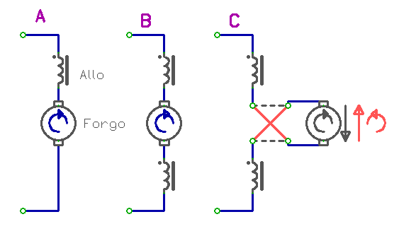

(#) proli007 válasza v2feri hozzászólására (») Júl 31, 2010 / 1
Nem ismerem a motorodat, de megpróbálom egyszerűen elmagyarázni. Ehhez készítettem három ábrát..
- Egy soros főáramkörű (vagy univerzális) motor, egy állórész tekercsből és a kommutátorokon keresztül kivezetett forgórészből áll, mint az "A" ábrán látható.
- A forgásirányát, az álló és forgórész egymáshoz viszonyított áramiránya határozza meg. Ha ez fordul, akkor a forgásirány is fordul. (Hiszen az áram iránya, meghatározza az elektromágnes által keltett mágneses tér pólusát is.)
- Ezért, a motort lehet egyen és váltó feszültségről is járatni. Mert ugyan a váltó feszültség áramiránya, másodpercenként 50-szer megfordul, de az álló és forgórész egymáshoz képesti áramiránya nem fordul meg.
- Az állórész fizikailag általában nem egy, hanem két tekercsből áll, mint ahogy a "B" ábrán látható. A tekercsnél látható kis pötty, a tekercselés kezdetét mutatja, pont abból a célból, hogy az helyes áramirány szerint tudjuk sorba kötni a kettőt. (Erre hívta fel a figyelmet a pdf) Ha az állórészt rossz tekercsiránnyal kötnénk össze, akkor azok (szembe kapcsolva) lemágneseznék egymást, és gyakorlatilag váltóáramon zárlatot mutatna, mikor ráadjuk a feszültséget. A motor megállna, mert az állórész gerjesztése nulla lenne, a forgórész meg gerjesztve lenne. Csak hogy nem lenne egymáshoz képesti viszony.
- A "C" ábrán látható, hogy a forgásirány hogyan változtatható meg. Ha a kommutátorra menő két (állórészvég) vezetékét lekötjük, és a kommutátorra "keresztbe kötjük" vissza, akkor megfordul a forgásirány. A régi bekötést, a fekete szaggatott vonal mutatja, a fordított bekötést, a piros vonal.
- A forgásirány váltásához, gyakorlatilag ezt a keresztkötést kell megvalósítani a kapcsolóval. Tehát kell egy két-áramkörös kétállású kapcsoló. Ezzel el lehet végezni a polaritás váltását. De mivel Te gondolom nem kapcsolóval, hanem relével szeretnéd váltani a forgás irányát, így két relé alkalmazása szükséges, amivel egyúttal a ki be kapcsolást is meg lehet valósítani.
pld. SR1 húz, jobbra forog. SR2 relé húz, balra forog. Egyik sem húz, motor áll. Mind kettő húzását vagy meg kell akadályozni logikailag, vagy úgy kell bekötni. hogy ilyenkor is álljon a motor.
A kondi és az ellenállás (RC), a zavarszűréshez szükséges, de esetleg a fordulatszabályzó triac-os áramkör helyes működéséhez is szükség lehet rá. Célszerű a kondit nem 1kV-osra választani, hanem Y2 típusú kimondottan hálózati feszültségre készült "öngyógyulós" kondit választani ami nem egyenfeszültségű, hanem ~275V váltófeszültségű típus. Az RC zavarszűrő tag, olykor egy kondinak látszó tokban is kapható.
üdv! proli007
(#) proli007 válasza nagy_david1 hozzászólására (») Júl 31, 2010 / 1
Ha pld. BC517 darlington tranyót használsz, kivédhető a dolog. Természetesen, ha annak magasabb kollektor-emitter szaturációs feszültsége nem zavaró a további áramköröknél. (Ekkor az 1kohm is növelhető, és így jobban le is húzza az LM339.
üdv! proli007
(#) nagy_david1 válasza proli007 hozzászólására (») Júl 31, 2010 /
Igazad van, darlingtonra nem is gondoltam. A probléma csak az, hogy nincs itthon. Remélem elfogadható áron találok a helyi "aprózárban". Esetleg még a BC szériából tudnál említenim ha van darlington? Köszönöm, nagyon jó ötletet adtál. Remélem kapok is mert ha igen akkor megmentettél egy teljes panelkészítési ceremóniától
