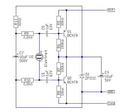

Sziasztok. Van nekem elektret mikrofon kapszulám, és azt szeretném megkérdezni, hogy mik kellenek, hogy +48V fantomtápról üzembe tudjam helyezni.
Előre is köszi.

Tekintve, hogy engem is érdekelt amit felvetettél, kicsit körülnéztem és találtam ezt az oldalt. De mivel elég bénák a rajzok, lerajzoltam. (Én is nézegettem egy darabig, míg rájöttem mi micsoda.)
The 1u0 capacitors should be high quality plastic film types."
A kondikra azt írják jó minőségű film kapacitás kell. De az első estnél a 10µF elég szép darab lenne. Így szerintem bonyolultabb, de jobb a tranyós. Tranyónak, persze más kis-zajú PNP is megfelel. A kapszula negatív háza, most nem lehet a földön! Tehát el kell szigetelni..
üdv! proli007
