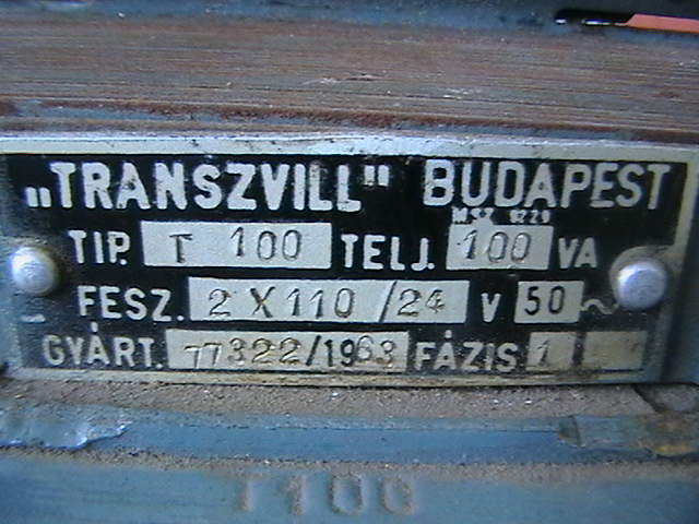

(#) csikosgabi hozzászólása Jún 19, 2007 /

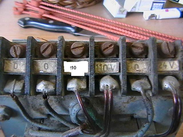

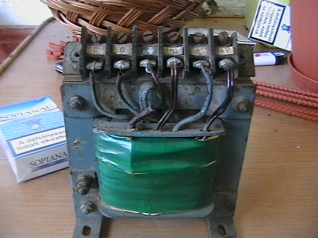

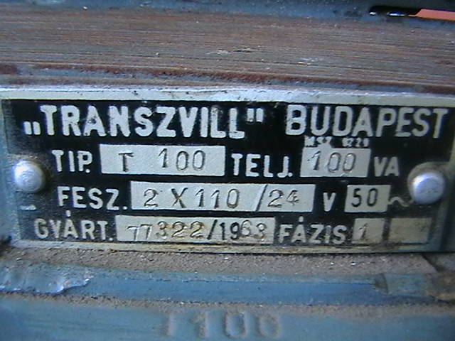

Sziasztok.kaptam ezt a trafót de az van rá írva hogy 2*110Volt,hogy üzemeltethetem 220Voltról???...
A képen az átírt rész az 110Volt ezt csak tippelem mert ott mikor megkaptam nem volt rajta a kis cédula.
De a többi mind megvan.Szerintetek hogy kell bekötni vagy ha nem tudjátok mongyatok valamit hogy hogy mérjem ki a helyes pontokat.
köszi eőre is:csikosgabi
(#) Istike88 válasza csikosgabi hozzászólására (») Jún 19, 2007 /
ha jó nézem akkoraz első 4 csatlakozó a 110 voltos pimerek és van egy 24 voltos szekonder
ezt úgy tudod 220Vról üzemeltetni hogy ellenállás mérővel kiméred melyik nulla melyik 110V-hoz tartozik és sorbakötöd a két tekercset úgy hogy az egyik tekercs 110V-ja a másik nullájához legyen kötve a szabadon maradt kivezetések meg mennek a 220V-os (230V) hálózatra
űdv

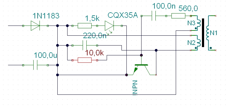

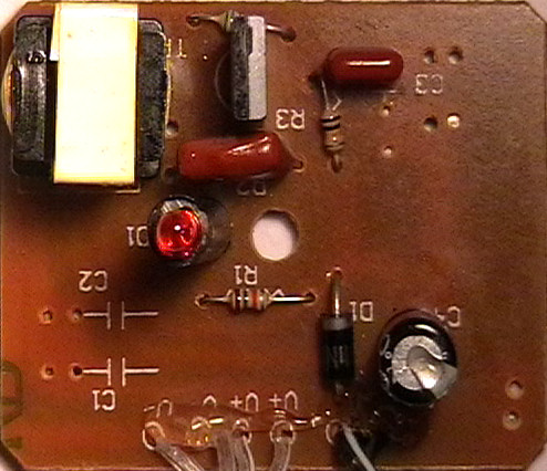

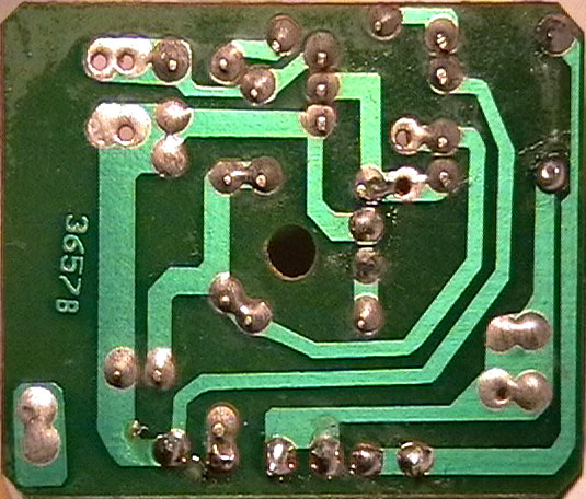

Kaptam egy szerkezetet, ami elvileg rossz. Két darab neon 12V-ról autóba. Elvileg tönkrement a neon, de nem hiszem hogy egyszerre mind a kettő. Nem lehet hogy az áramkörben ment tönkre vmi, ami esetleg cserélhető? Hogy tudom megnézni, hogy egyáltalán jók-e a neonok?
A kapcsolást én próbáltam meg összehozni, nem biztos hogy jó.
(#) denes44 válasza denes44 hozzászólására (») Jún 19, 2007 /
Multiméterrel méregettem, a trafó kivezetésein nem mértem semmilyen feszültséget sem (se egyen, se váltó).

(#) gtk válasza denes44 hozzászólására (») Jún 20, 2007 /
Jo lenne tudni hany W-osak.
Probalkozhatsz kapcsolouzemu tappal (Vigyazz mert max 250V-ot adhat le !!) :
->> Link <<-
(#) denes44 válasza gtk hozzászólására (») Jún 20, 2007 /
A neonok?
Azok 2x17 vagy 20W-osak, már nem emléxem pontosan.

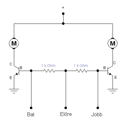

(#) peti13 hozzászólása Jún 21, 2007 /
arra lennék kíváncsi, hogy egy SMD 1 K Ohm-os ellenállás jele micsoda? Egy miniracer elektronikáját szeretném átépíteni + kéne egy BC 182-es tranyó is.
(lehet hogy hülyeséget írtam mert ilyenek nincsenek is de azért írtam ide)
A kapcsolást mellékelem...

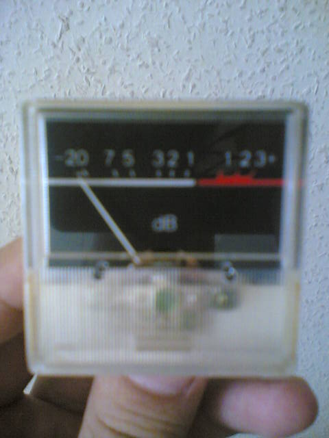

(#) napiplus hozzászólása Jún 21, 2007 /
Üdv! Kérdésem a következő lenne: hogy tudok 2 decibell mérőt rákötni az erősítőmre (technics su-v620)? Valójában a problémám egyszerű, de nem akarom szétszedni csak valahogy külsőleg szeretném rákötni, viszont ennek a decibelmérőnek (feltéve ha az) 650ohmos az ellenálása és kettő van belőle!
(#) fureszk válasza peti13 hozzászólására (») Jún 21, 2007 /
nincs külön rajzjele. mint a tranzisztoroknál. ugyanaz a rajz, hiába más a tokozás (TO-92, TO-3).
(#) Norberto válasza peti13 hozzászólására (») Jún 21, 2007 /
„egy SMD 1 K Ohm-os ellenállás jele micsoda?”
5%-os tűréshatárú SMD 1k-s alkatrészen a következő olvasható:
102
Ugyanezen alkatrészen a következő áll, ha 1%-os tűréshatárral rendelkezik:
1001
(#) dpeti válasza napiplus hozzászólására (») Jún 21, 2007 /
Ne kötözködésnek vedd, csak kiigazítás:
tudom hogy Alexander Graham Bell-ról nevezték el a mértékegységet, de az deciBEL és nem deciBELL
(a neve bezavarhat a helyesírásában)
http://en.wikipedia.org/wiki/Decibel
dpeti köszönöm az észrevételt, de nem jutottam közelebb a célomhoz. A helyesírásra legközelebb jobban figyelek és áttanulmányozom a linket amit írtál, mivel abszolút kezdő vagyok!

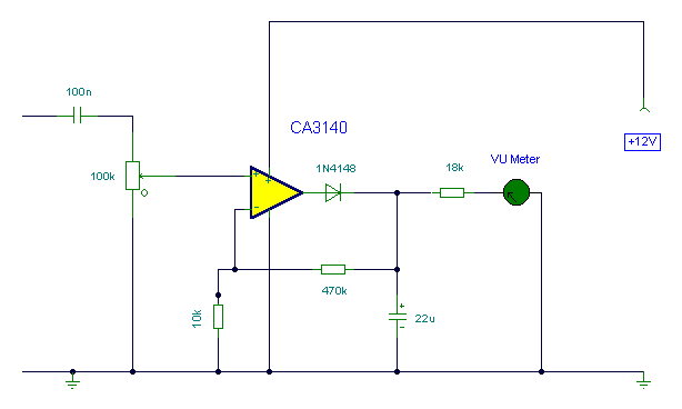

(#) KeserűCukor hozzászólása Jún 22, 2007 /
Van ez a kapcsim a mellékletben, de nincsenek feltűntetve az Ic lábsorszámnai :S
Valaki tudna nekem seghíteni?
Balra biztos 3-2
Fent lent 8-4
jobbra 1?
Vagy ez nem jó így?
