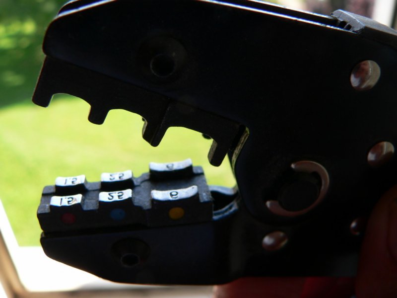

(#) Sir-Nyeteg válasza bancsi15 hozzászólására (») Szept 5, 2010 /
Három megoldás lehet:
- lehúzod róla a műanyagot és forrasztod, utána vagy visszatolod rá, vagy zsugorcső
- előző, de minek rá a műanyag...
- laposfogóval is nekieshetsz, jó kötést biztosít ha nem kell tépkedni
Nagyobb fogóval+erővel lehúzható róla a műanyagocska.

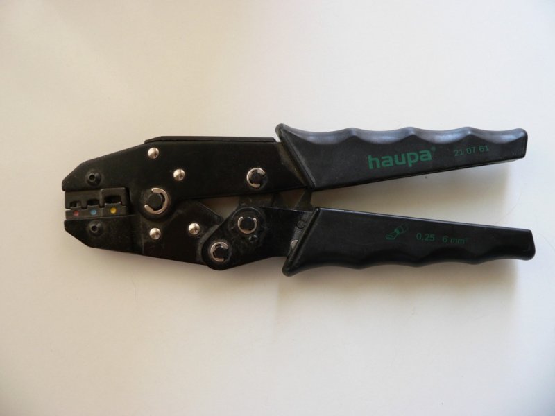

(#) mex válasza (») Szept 5, 2010 /
Ilyet szoktam használni:
(#) Sir-Nyeteg válasza mex hozzászólására (») Szept 5, 2010 /
Ez a legjobb megoldás, ezt aláírom!
Én évente kb 30db sarut használok fel talán. Azt is kb egyszerre, olyankor szidom is, hogy nincs fogóm. Aztán kb 10 hónapig semmi... Így felesleges vennem, ezért adtam a tippet is a kérdezőnek. Forrasztás meg talán biztosabb, mint a fogó.
Ízlés dolga innentől.

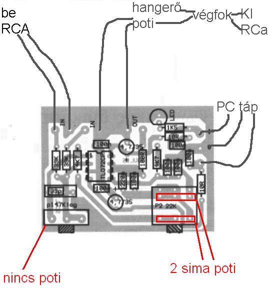

(#) peter1995 hozzászólása Szept 5, 2010 /
Hello.Ebben a kapcsolásban apotikat el lehet hagyni?Ha igen akkor a nykon mit kéne átkötni?Mivel stereo pitim nem volt és így 2 sima potit kötöttem be de nem csinál semmit.Mi lehet a hiba?A végfok jó.
(#) hadnagyakos válasza peter1995 hozzászólására (») Szept 5, 2010 /
A potikat nem hagyhatod el, akkor tényleg működésképtelen lesz az áramköröd. Oda is tegyél potit, ahonnan kihagytad.
(#) peter1995 válasza hadnagyakos hozzászólására (») Szept 5, 2010 /
De próbáltam úgy is hogy ahol kihagytam ott összekötöttem de akkor sem csinált semmit.
A rajzod alapján elég fura mód kötötted be az áramkört. Úgy látom, hogy az RCA bemenet csak egy van bekötve, tehát monóban használod az áramkört. A hangerőszabályzó poti teljesen rossz helyre van kötve, mivel mind a két kivezetés a teliföldön van. (persze, ha jól látom és jól rajzoltad le)
1 RCA van mivel mono az erősítő.A hanerő poti egyik fele az áramkör tesjén a másik a 100R ellenálláshoz van kötve.Rosszul rajzoltam csak az egyik van a testen.
Így elvileg jónak kellene lennie. Nem rontottál el valamit a beültetésnél?
Nem.Mindent a rajz szerint csináltam.De a sima poti a bemenetnél nincs benn.Megpróbálom hogy rakok oda egyet.Ott sima összekötés van.
Igen, ezt még megpróbálhatod. amúgy csak egy kérdésem lenne, mire is jó tulajdonképpen ez az áramkör?
NEkem azt mondták hogy aktív hangváltó.Subwooferhez kellene nekem.BBS elektronikáról van a rajz.
Értem. Ezek szerint, akkor közösíti is a két csatornát? Nem látok rajta két kimenetet.
Igen.Az R és L közösítva van a 2 39K ellenálláson.
