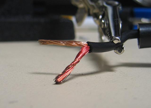

Forrasztanom kéne egy töltő kábelét, de még nem találkoztam ezzel az anyaggal. Miként lehet forrasztani őtet?
Köszi
(#) Dave87 válasza Hercooles hozzászólására (») Szept 15, 2010 /
Szerintem az valami sima lakk vagy festékréteg a rézhuzalon, amit ha lekaparsz, máris forrasztható lesz.
(#) vicsys válasza Hercooles hozzászólására (») Szept 15, 2010 /
Próbáld úgy mint a litze-nél.
(#) lapose válasza Dave87 hozzászólására (») Szept 15, 2010 /
Jók lesznek helyettük.
(#) Hercooles válasza Dave87 hozzászólására (») Szept 15, 2010 /
Csiszolópapír segített, köszi.

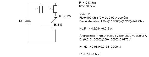

(#) kadam hozzászólása Szept 15, 2010 /
Üdv! Kicsit gondolkodtam, ötletelgettem és megerősítésre lenne szükségem, hogy tudjam jól gondoltam-e.
A dolog a következő: Van pár LEDem, őket szeretném összekötni vegyesen kapcsolva. Azaz: 3 db sorba, majd ilyen füzérekből párhuzamosan 17-et. Valamikor azt tanultam, hogy soros kapcsolásnál az áramkörben mindenütt ugyan akkora az áramerősség, tehát a 3 LED-es füzér 20 mA-t vesz fel. (?) Párhuzamos kapcsolásnál a főágban folyó áramerősség, egyenlő a mellékágakban folyó áramok összegével, vagyis most: 17 * 20 mA = 340 mA.
Jól gondolkodtam? Ha igen akkor még lesznek további kérdéseim.

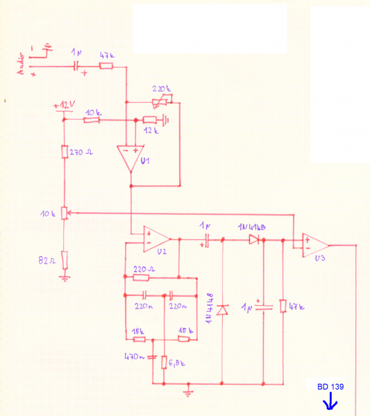

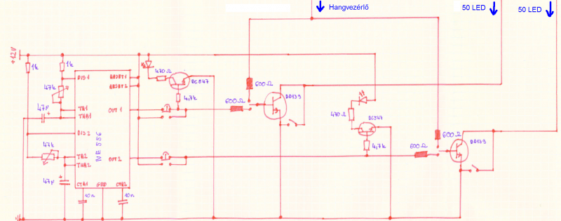

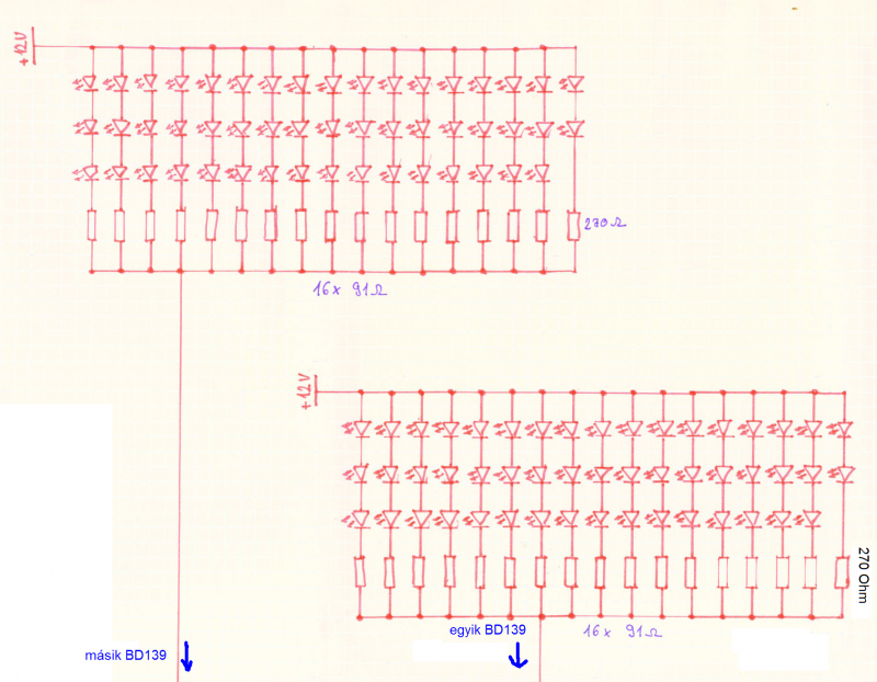

Következő kérdésem:
Ezt a LEDes kapcsolást tranzisztorral kapcsolgatnám, én erre a célra kinéztam magamnak a BD139-et. Feszültség és áram szempotjából is megfelelő, ám a bétával bajban vagyok. Nem találtam meg az adatlapban, hogy ekkora kollektor áramnál (340 mA )mekkora az erősítése. 500 mA-nál 25, 150 mA-nél 40. Ebből arra következtetek, hogy valahol a kettő között lesz, de mennyi? Sajnos nincs grafikon az adatlapban amiről leolvashatnám. Viszont szeretném tudni, hogy megfelelő bázis ellenállást választhassak.

(#) lapose válasza kadam hozzászólására (») Szept 15, 2010 /
Lényegtelen, mindig a legkedvezőtlenebb értékkel kell számolni. mivel a neked szükséges áram elég közel áll a 50mA-hez nyugodtan számolhatsz 25-el.
Szerk.: Viszont figyelj oda, hogy ne lépd túl az IB max.-ot.
(#) kadam válasza lapose hozzászólására (») Szept 15, 2010 /
Köszi a segítséget! Az 50 mA nem 500 mA akart lenni?
De igen, elírtam.
Mivel segítettél el tudtam készíteni a kapcsolási rajzot. Felteszem ide, ha valaki lát rajta valami hibát kérem jelezze! Nagyon szépen köszönöm!
Szerk.: Most látom csak, hogy mekkorák a képek. :hide: Nem állt szándékomban ilyen óriásiakat feltenni.

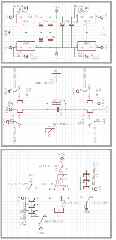

(#) Sick-Bastard hozzászólása Szept 16, 2010 /
Üdv! (na még 1x)
1. ábra
pl van egy +/-18V-os áramforrásunk, amiből +/-12V és +/-5V-osakat szeretnénk létrehozni 78XX és 79XX feszültségstabilizálók felhasználásával.
1. A 7X12-es fesz. szab.-okat a 18V-ra kötöm, ez eddig stimmel, de a 7X05-ösöket hova érdemes? a 18V-ra vagy a 12re? Ha 12re teszem akkor ha jól gondolom, kisebb hűtőbordák is megteszik, nem?
2. elég e CP1, CP2, C4 és C5 vagy CP3 és C3 is kell, erősen ajánlott használni?
3. Mire jók a diódák ott?
2. és 3. ábra
van 2 2ÁKs relénk, mondjuk 5Aig bírják, +12V, +15V és GND, 1 peltier elem >150W, BDX33C BDX34C tranzisztorok
1. Melyik kapcsolás a jobb?
- 2. ábrán 2db BDX33C és 2db BDX34C felhasználásával (+12V-tranzisztor-peltier tranzisztor-GND)
- 3. ábrán 6-8db DBX33C felhasználásával (+12V-tranzisztor/ok-peltier-GND)
2. az úgy használható e, hogy a +15V-ot egy kisebb ~30Wos trafóból adom és a +12V meg egy ATX tápról menne? (ezt csak a 3. ábra esetében használnám...)
Hirtelen ennyi. Válaszokat előre is köszönöm.
SB
