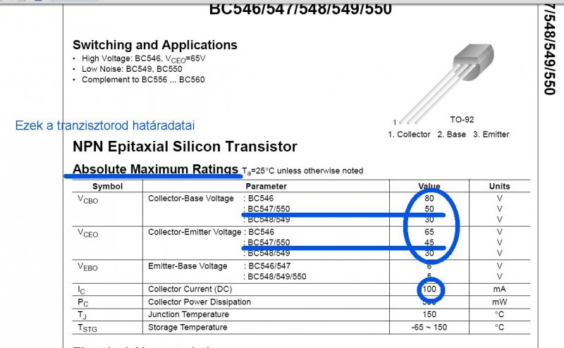

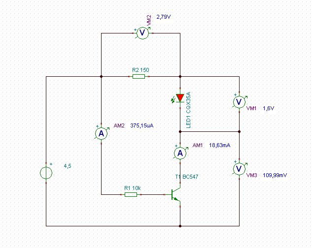

Sziasztok! Hála Gábornak, kaptam egy linket, ahol nagyok sok hasznos információ található az elektronikai alapokról. Próbáltam kamatoztatni a tudásom, utánna számolgattam pár dolognak, és kisérletezni akartam a tranzisztorral. Építettem egy kapcsolást, ahol egy ledet működtet egy BC547-es tranzisztor. A led elé egy 150 Ohmos előtétellenállást raktam, a tranzisztor bázis lábára pedig egy 10K-s ellenállást raktam. Utánna számolgam, és 4.5 Vos egyenáram esetén, a bázisra jutó áram erősség: I=0,00045 A, a ledre pedig 0,03 A jut. Érdekes módon megőltem a tranzisztort. (sajnálom )Először melegedett, gyanakodtam a nagy áramerősségre, de még a halála előtt nem találtam meg a hiba forrását. Mit ronthattam el? Egyáltalán a tranzisztorok adatlapjából hogyan tudom meg, hogy mekkora fesz, illetve áram erősséget bírnak?

(#) qvasz2 válasza sromi hozzászólására (») Szept 14, 2010 /
Valószínűleg nem jól kötötted be a tranyót, mert sem az áram sem a feszültség messze nem volt sok neki. A számításaid amúgy hibásak, ha 4,5V táppal dolgoztál (bár az sem mindegy, milyen fajta a LED). Rajzold le, hogy mit hova kötöttél, és oda írd rá a feszültség és áram értékeket!

(#) qvasz2 válasza qvasz2 hozzászólására (») Szept 14, 2010 /
Valami ilyet kellett volna csinálnod, és akkor ezeket mérhetnéd rajta:

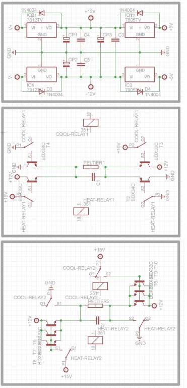

(#) Sick-Bastard hozzászólása Szept 14, 2010 /
1. ábra
pl van egy +/-18V-os áramforrásunk, amiből +/-12V és +/-5V-osakat szeretnénk létrehozni 78XX és 79XX feszültségstabilizálók felhasználásával.
1. A 7X12-es fesz. szab.-okat a 18V-ra kötöm, ez eddig stimmel, de a 7X05-ösöket hova érdemes? a 18V-ra vagy a 12re? Ha 12re teszem akkor ha jól gondolom, kisebb hűtőbordák is megteszik, nem?
2. elég e CP1, CP2, C4 és C5 vagy CP3 és C3 is kell, erősen ajánlott használni?
3. Mire jók a diódák ott?
2. és 3. ábra
van 2 2ÁKs relénk, mondjuk 5Aig bírják, +12V, +15V és GND, 1 peltier elem >150W, BDX33C BDX34C tranzisztorok
1. Melyik kapcsolás a jobb?
- 2. ábrán 2db BDX33C és 2db BDX34C felhasználásával (+12V-tranzisztor-peltier tranzisztor-GND)
- 3. ábrán 6-8db DBX33C felhasználásával (+12V-tranzisztor/ok-peltier-GND)
2. az úgy használható e, hogy a +15V-ot egy kisebb ~30Wos trafóból adom és a +12V meg egy ATX tápról menne? (ezt csak a 3. ábra esetében használnám...)
Hirtelen ennyi. Válaszokat előre is köszönöm.
SB
Ez pedig az adatlap, kiemelve a lényeget. Ha rákattintasz a tranyód nevére ( BC547 ) bejön a HEStore oldal, és ott a tranyónál van a PDF, azt kell megnyitni, az az adatlap. Abból emeltem neked ki ezeket:
Itt megnézheted, hogy mennyi a maximális feszültség, áram és teljesítmény, amire kíváncsi voltál. Ezek a tranzisztorod határadatai, amiket semmiképpen sem szabad túllépni!
