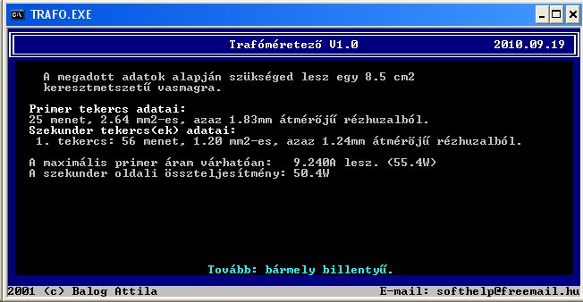

Sziasztok. Tekertem ma egy trafót M74 es vasra, amelyik 6 V ból 12 őt csinál A meneteket így számoltam: Primer 33 Secunder: 70 Keresztmetszet: 7.4 cm2
Mivel 50W osra van legalább szükségem megtekertem a primert 2mm es a secundert 1,5 ös drótból, de mikor kipróbáltam, egy másik trafó 6V os leágazásával, mikor összrkötöttem a vezetékeket szikrázott, és elkezdett melegedni nagyon. Később kipróbáltam 0.5 ös dróttal is, hogy nem e zárlatos a huzal, de azzal is hasonlóan viselkedett. A feszültség a secunderen rendben volt.
Tudnátok segíteni, hogy mivel lehet a baj. Köszi előre is.
(#) qvasz2 válasza istvan3 hozzászólására (») Szept 19, 2010 /
Picit vastag a 2-es huzal. De hasonló menetszámokat adott egy méretező progi is, viszont a vasmagra nagyobbat akar:
(#) istvan3 válasza qvasz2 hozzászólására (») Szept 19, 2010 /
Számoltam ezzel a programmal is, a menetszámok miatt. Egy táblázatban néztem hogy ez a vas mekkora teljesítményt tud leadni, és ott is 50W ot írtak, és mivel a trafót még nemis terheltem, csak kimértem az adatokat, és ilyenkor nemszámít a teljesítmény.(ha nincs terhelve) Menetszámok is rendben.... nem értem mi lehet a baja.

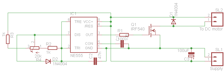

Szerintetek meglehet csinálni kicsi módosítással ezt Bővebben: Link a kapcsolást 12 voltosra ? Azaz kb 12 voltot kellene vele szabályozni.
(#) mammut válasza nincsmsnem hozzászólására (») Szept 19, 2010 /
Egyszerűen.
Egy órajelgenerátorral (555) hajtjuk változó pulzusszélessséggel egy FET gate-jét.
