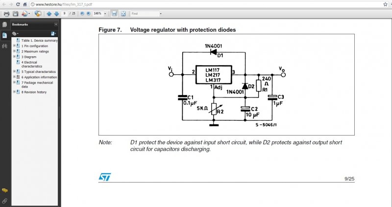

Hello ! Valaki nemtudna nekem egy feszültség szabályzó kapcsolást feltölteni hasonlót mint a labortápokban ha leeht akkor csak pár alkatrészből álljon nagyon meggköszönném.
(#) MaTe193 válasza nincsmsnem hozzászólására (») Szept 20, 2010 /
Nézz szét az oldalon:Itt.
Máté.
(#) mesza1 hozzászólása Szept 20, 2010 /
555-ös ic-vel szeretnék építeni egy áramkört, amellyel egy relé segítségével egy 220v-os motort hajtanék meg. Nagyjából 300 ms-ig kellene működni a motornak, majd 3 s szünet. megvalósítható lenne ez? Az oldalon próbáltam az astabil multivibrátornál eltalálni a megfelelő értékeket de sajnos nem sikerült. Előre is köszönöm a választ.
(#) nincsmsnem válasza MaTe193 hozzászólására (») Szept 20, 2010 /
Köszi, ezt énis megtaláltam de az nem baj, hogy 220 volthoz van ? nekem 24 voltot kellene szabályoznia.
(#) nagy_david1 válasza nincsmsnem hozzászólására (») Szept 20, 2010 /
Én nem tudom mi van de mindenki ezt a triakkost ajánlja minden bajra mostanában
Mellesleg LM317 a te barátod.
(#) nincsmsnem válasza nagy_david1 hozzászólására (») Szept 20, 2010 /
Elég kezdő vagyok nemtudonál egy kapcsolást csinálni ? már csak ennyi és kaolpd a pontot
(#) nagy_david1 válasza nincsmsnem hozzászólására (») Szept 20, 2010 / 1
(#) nagy_david1 válasza mesza1 hozzászólására (») Szept 20, 2010 /
Szerintem nézz szét itt.. Lehet relle kicsit lassú lesz de egy próbát megér.
Átnéztem, de nem nagyon értem
Ennél egyszerűbb rajzot aligha találsz ami jobban kielégíthetné ohajaidat. Ne is beszélve, hogy még védelem is van benne.
Köszi, msotmár értem.

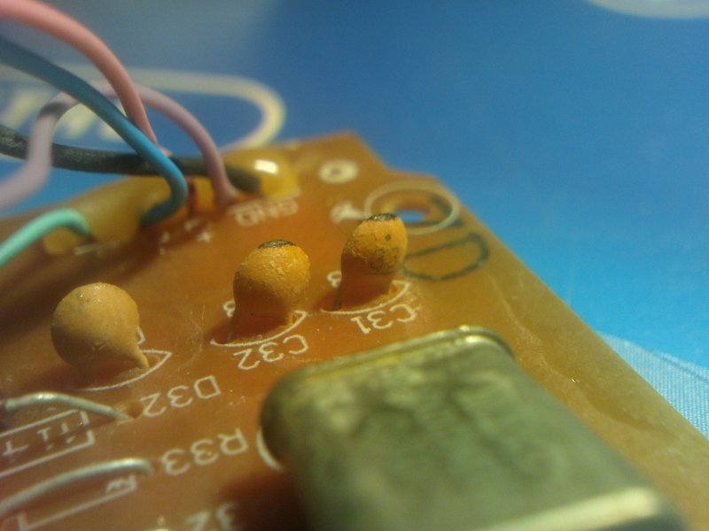

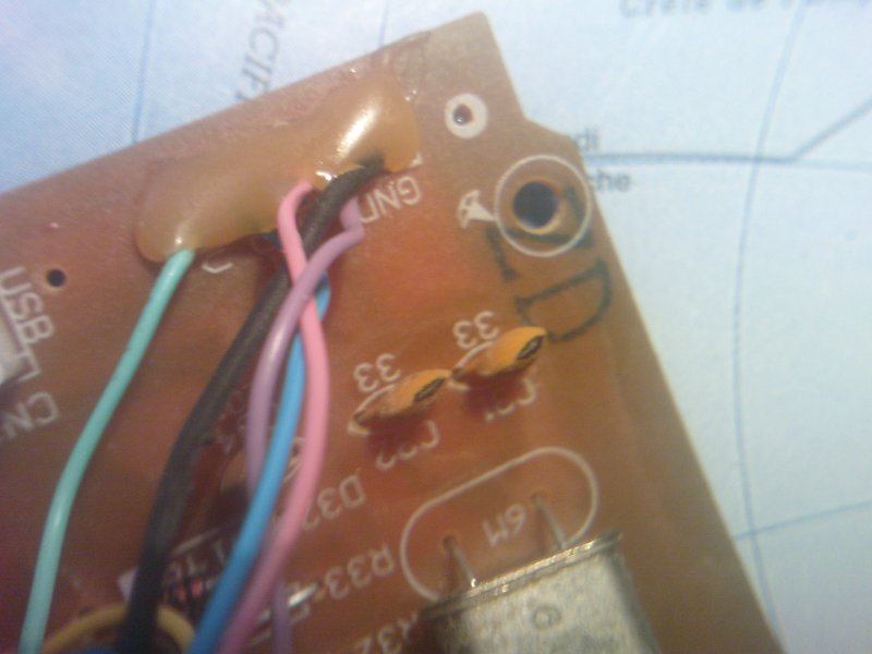

olyan problémám volna, hogy van egy pc-s kormányom ami nem működik. A hiba forrását sikerült detektálni, 2db kerámia kondenzátort füstölt ki benne, vagyis a tetejük megfeketedett. 33 a kódjuk, viszont a baj, hogy nekem egy darab ilyen kondim sincs itthon, csak 100 körüliek. Egy 6mhz-s kristállyal vannak kapcsolatba ami kapcsolódik egy chiphez. Szóval mi lenne ha egy nagyobbal pótolnám ki? Tönkremenne vagy egyáltalán nem is működne? Köszi
(#) kadarist válasza monarovauxhal hozzászólására (») Szept 21, 2010 /
Ezek nem szoktak füstöléssel tönkremenni. Egy képet mutass az érintett területről.
(#) monarovauxhal válasza kadarist hozzászólására (») Szept 21, 2010 /
Tessék, csináltam kettőt
Az csak egy festékfolt a kondikon. Áramot kap a vezérlő IC?
Alapból az a baja, hogy ha bedugom, bekapcsol, kikapcsol, idő után megint be aztán megint ki, megállás nélkül, a játék azt érzékeli mintha teljesen balra volna elfordítva a kormány, holott akármerre forgatom csumán baloldalon marad. Amikor lehúztam mindent róla csak ez a kis panel amradt(van nagyobb is de az más) és bedugtam ugyan azt csinálja, szóval elvileg itt a baj. Vezérlő ic passz hogy melyik lábán kap ugyanis írás nincs csak ilyen fekete cuccal van leöntve(ócsópolcos).
Forrasztásokat nézd át, meg keress panelrepedést. Gomb vagy érintkező zárlata is okozhat ilyen problémát.
ezen a panelen egy darab gomb sincs, ami gomb van az egy kapcsoló hogy a playstation portot vagy az usb-t használja, az működik rendesen mert ha váltok akkor csatlakozik meg vissza. Játék közben halt meg, beakadt azóta úgy maradt.
Akkor kuka. Cserével végleg kiáll.
