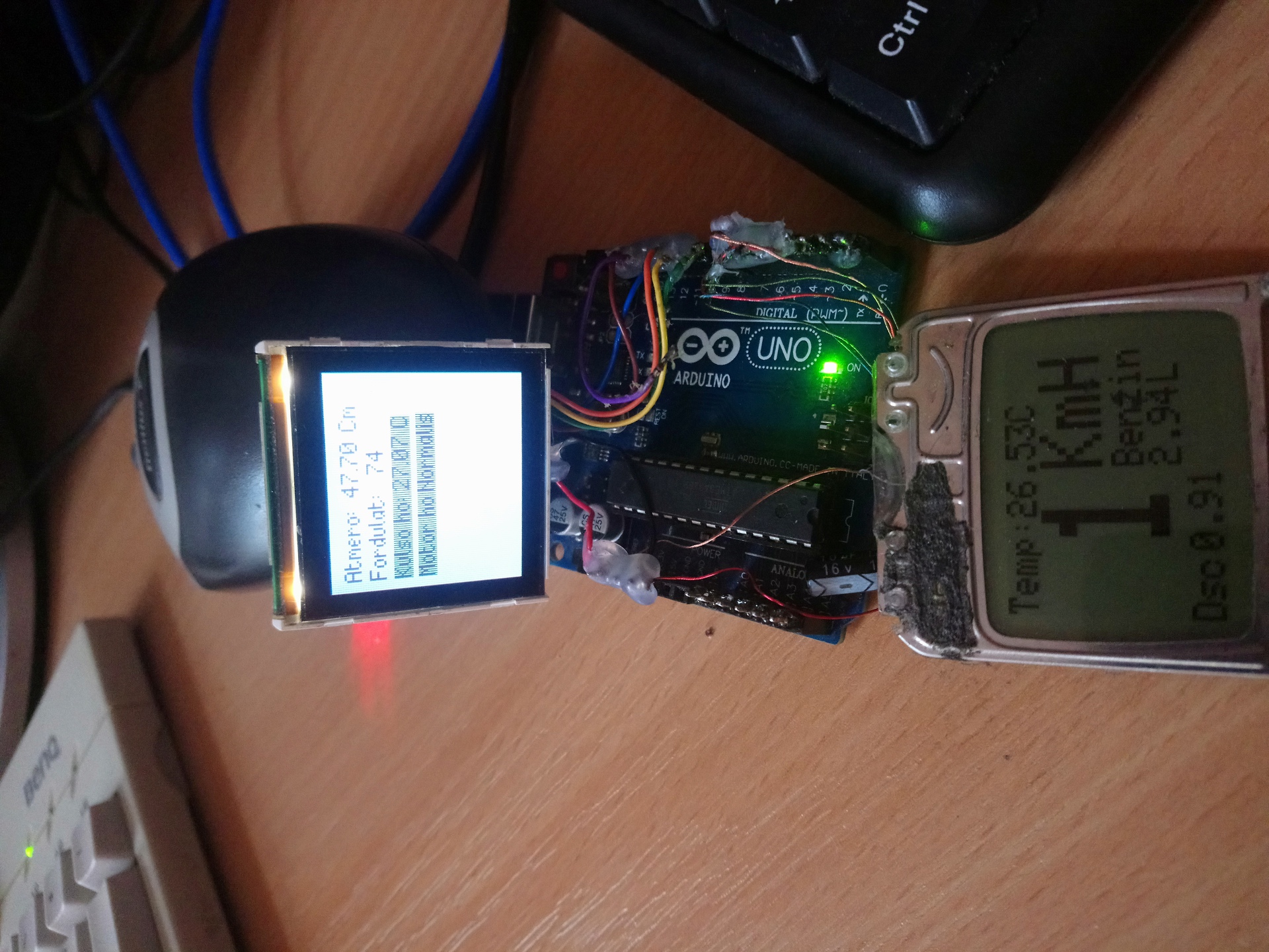

(#) fepity hozzászólása Dec 20, 2018 /
Jómagam írtam több program ötleteit felhasználva.
a színes LCD még programozás alatt.
de megy.
a programot az Arduino IDE vel írtam
így néz ki két kijelzővel.
