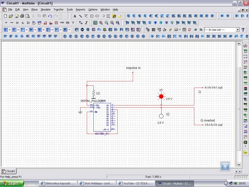

Van egy központi zár egységem és az mikor ad egy impulzust (relével nyomó gombos kapcsolóként is működik) és ezt kihasználva keresek egy olyan kapcsolást ami egy kapcsoló vagyis ha jön a jel akkor be kapcsoljon és ha megint jön egy le akkor ki kapcsoljon. Előre is köszönöm a segítséget.
Ha kéznél van 4017 akkor ez bár lábpocséklás.
![]() Remélem jó ![]() Ha relét akarsz kapcsolgatni akkor a kimenetre egy tranyó bázisát áramkorláttal és az emittert kösd - ra a kollettort a relé tekercse egyik csatijára a másik csatiját kösd a + ra.

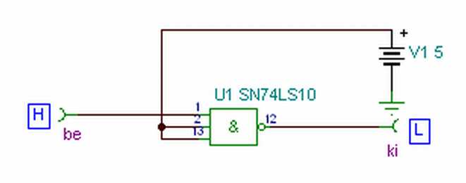

Van egy olyan problémám amin már sokat agyaltam de nem találtam megoldást. Szeretném megkérdezni tőletek hátha beugrik valakinek a megoldás. Hogyan oldható meg az (ic-vel, tranzisztorral...) hogy van egy bemenet meg egy kimenet, ha a bemenetre kapcsolok feszültséget (+5v) akkor a kimeneten megszűnik a feszültség, viszont ha a bemeneten kikapcsolom a feszt. akkor a kimeneten megjelenik a feszültség. Lényegében ami a bemeneten van (+5v) az kimeneten fordítva van tehát nincs feszültség. Ha viszont a bemeneten nincs feszültség akkor a kimeneten van (+5v). Várom az ötleteket! Üdvözlettel! hbe
szia! itt egy egyszerű kapcsolás, de ha pont 5V kell a kimeneten akkor egy tranyós kapcsolás is kell hozzá. De ha csak H vagy L szint kell akkor ez is megfelel!
Köszi! Majd be kell szereznem az ic-t, és kipróbálom.
