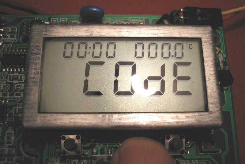

Sziasztok! A minap kaptam egy szétszedett digitális ”személyi” mérleg kijelző panelt, amely hibátlannak tűnik, el is vacakoltam vele egy ideig. Szerettem volna úgy elindítani, hogy az óra és a hőmérő kijelzése működjön egy gombnyomásra, de sehogy sem tudtam rávenni. A panelen négy nyomógomb található, 9V-os teleppel működött. Van-e lehetőség arra, hogy ezt az elektronikát ilyen célra felhasználjam, vagy felesleges időpocsékolás, inkább dobjam ki én is. Néhány felvétel a panelről, talán már valaki találkozott ilyennel.
