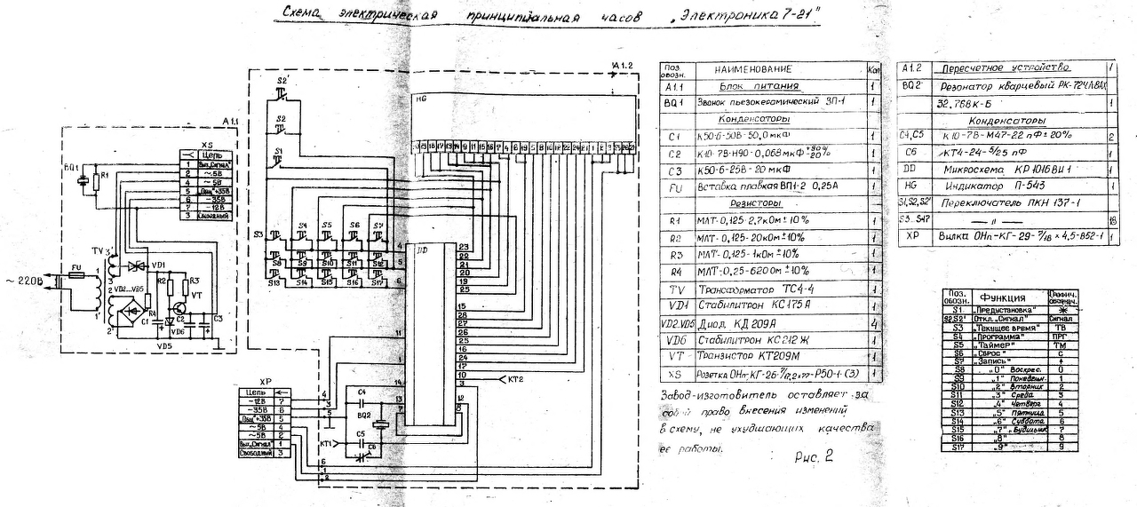

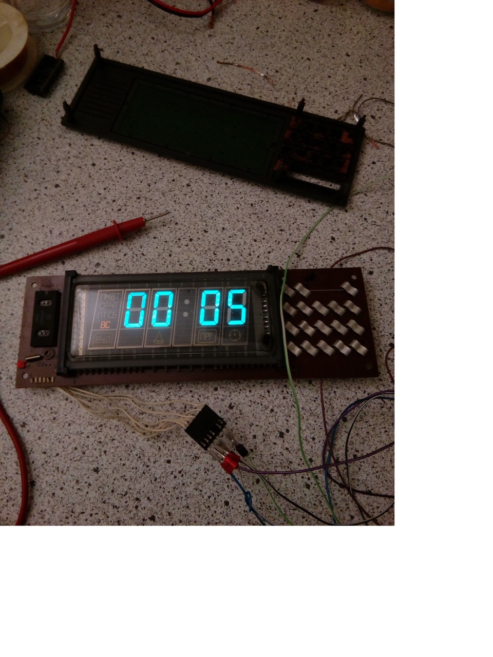

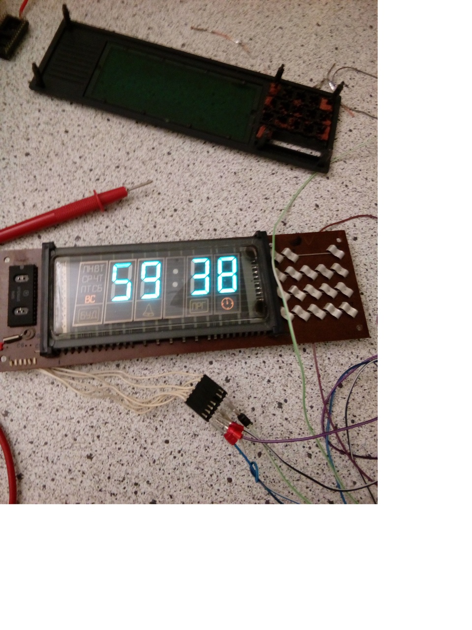

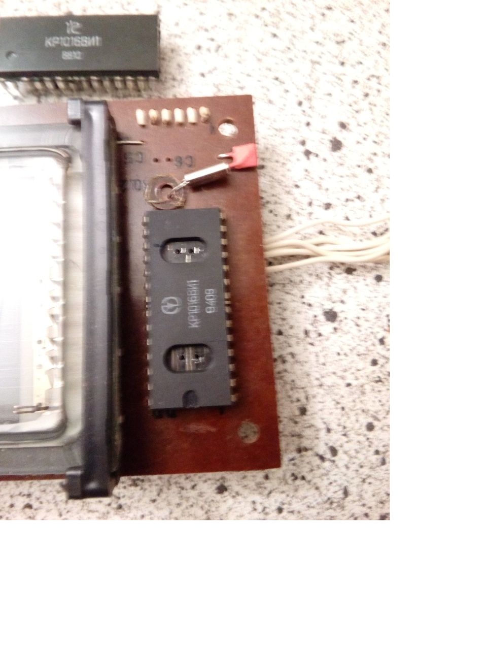

(#) zolyma hozzászólása Jan 24, 2017 /
Elektronyika 7-21 az alany, a nagy kijelzős!
Az óra bedugva működik(csak nem látni) , de ha külső tápból adok neki dc 4.5 v-ot, akkor látom, és működik!(kijelző 2 szélső lábára!)
A vezetékezést le ellenőriztem, az jó, de mégse működik...
Más elektronika óra trafója jó lehet oda? Lehet a trafó ezen tekercse sérült és van pár hibás órám jó elektronikával!
Szóval, melyiké lehet kompatibilis ezzel?
(#) (Felhasználó 119324) válasza zolyma hozzászólására (») Jan 25, 2017 /
Kapcsolási rajz
(#) zolyma válasza (Felhasználó 119324) hozzászólására (») Jan 29, 2017 /
Köszönöm, ez meg van nekem is!
A trafóra lettem volna kíváncsi, de ahogy néztem a 2-06-nak mintha ugyan az lenne a trafója(lábkiosztás)!
De úgy néz ki jó az eredeti trafó, csak a nyákon volt kontakt hiba a fűtésnél, de az áram alá helyezett forrasztások közepette valami elszállt (mint utólag kiderült a tápban, de még nem volt rá időm, hogy megnézzem) azt hittem az ic, volt is itthon egy új egy régebbi óra projektből, gyorsan átforrasztottam, azzal se lett jó, itt jöttem rá, hogy valamit elszállíthattam a tápban...
A régi ic-t beraktam a régi projektbe abban tökéletesen működött, maradt a régi projekt tápja ehhez az órához és ta-dam, működik! Jövőhéten táp javítás és újra életre kel a kicsike!
