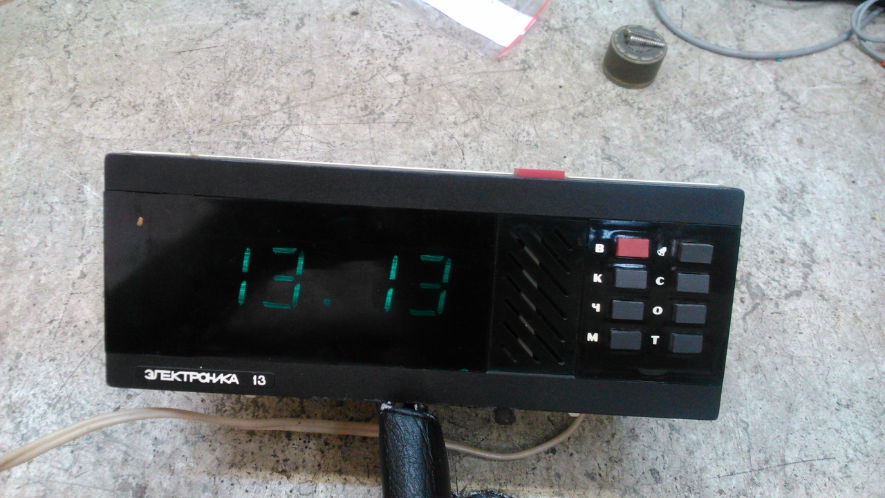

(#) Peby92 hozzászólása Dec 30, 2017 /
Karácsonyra kaptam nagypapámtól egy Elektronika 13 (G9.04) órát, amit próbálok feléleszteni több kevesebb sikerrel.
Az órán bedugás után csak a középső kötőjel és a 10h jobb felső szegmense világít.
A vfd-k szerencsére működnek, teszteltem minden szegmenst a KT361D-k E-K rövidre zárásával. A digitális óra rész viszont nem megy.
Van egy két kérdésem, remélem tudtok segíteni:
1. Tesztelve az IC-k tápjat, csak 0,5v volt rajtuk, pár mérés után megtaláltam hogy az R13 szakadt volt. Miután ezt cseréltem, a táp feszültség 7,8v környékén van, elemről és 230ról táplálva is. A kapcsolási rajzon 8,8v szerepel, nem tudom hogy ez probléma-e. Ahogy néztem a 8v-os zener és a diodák feszültség ejtése miatt nem is lehetne 8v-nál több.
2. A K176IE5-os IC 5 os lábáról nem jön az 1Hz, folyamatosan 0,2v-on van. Gondolkodtam a C1 és C5 kondenzátorok cseréjén, de nem tudom mekkora kondik kellenének a helyére.
3. Ettől függetlenül próbáltam a beállító gombok nyomogatásával léptetni az ICket, de semmi nem történik. Ebből úgy tűnik a többi IC környékén is gond van.
4. Próbáltam egy vezetékkel a tranzisztorok B-át a táp feszültségre húzni, de a szegmensek ettől nem kapcsoltak be, sőt a világító szegmensek B-át földre húztam,, de nem aludtak el. Lehet hogy az összes tranzisztor rossz? Vagy csak rosszul mértem?
Már egy-két napja nézegetem az áramkört, de nekem úgy néz ki hogy annyi a hiba az óra részben, hogy lehet inkább csinálok egy mikrokontrolleres kapcsolást, és csak a táp és vfd részeket hagyom meg.
A hozzászólás módosítva: Dec 30, 2017
(#) Hp41C válasza Peby92 hozzászólására (») Dec 30, 2017 /
A quartz -ot cseréld ki egy óra quartz -ra.
(#) kisgeri válasza Peby92 hozzászólására (») Dec 30, 2017 /
A jelenleg világító szegmenseid teljesen normálisak, azok eleve fixre vannak kötve, mert minden körülmények között világítanak üzemszerűen. Nem hinném, hogy az összes tranzisztor rossz lenne. De amíg nincs 1Hz-ed, addig felesleges is itt nézelődni. Léptetni is csak úgy tudnád, ha van órajel. Anélkül nem állítható ez az óra.
(#) Peby92 válasza kisgeri hozzászólására (») Jan 8, 2018 /
Megjöttek az alkatrészek, kicseréltem a quartzot órakvarcra, de semmi változás.

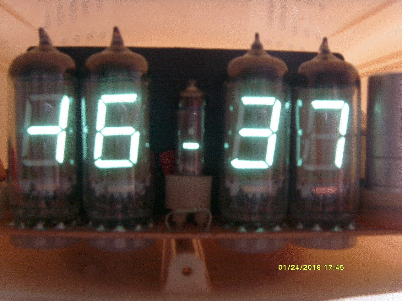

(#) vfd ora hozzászólása Jan 26, 2018 /
Segítséget szeretnék kérni a következő problémákra.
Van egy Elektronika 13 óra aminek a kijelzésével vannak gondok.
Eleinte még működött a 10 órás cső, mármint 23:59 után 24:00 majd 00:00 irt ki.
Állítólag ez igy van jól!
De jelenleg a 10 órás cső kijelzése már nem működik, és az egy órás pedig folyamatosan 10ig számol.
Léptetéssel sem lehet 24 ig eljutni vele.
A másik gond az hogy a percmutató csőnél megjelent a bal felső szegmens kijelzése is, viszont amikor eléri a hetes szám kijelzését, akkor kialszik.
A perc léptetsékor még egy furcsa jelenség van, a hatos szám után kilencre ugrik.
Az óra ettől függetlenül pontosan jár, legalábbis a perc részén hiteles.
Rakok fel képeket.
A hozzászólás módosítva: Jan 26, 2018

(#) kisgeri válasza Peby92 hozzászólására (») Feb 2, 2018 /
Az órajel generátor IC többi megfelelő lábán sincs jel? A 2Hz-esen pl. stb? Lehet az az IC is rossz. Nekem is ez volt rossz, igaz nálam pl a 2Hz-es láb jó volt, pár alkatrésszel leosztottam a felére, és bekötöttem az 1Hz láb helyére (a rossz lábat meg felhajtottam). Ennek már több éve, azóta is megy.
(#) kisgeri válasza vfd ora hozzászólására (») Feb 2, 2018 / 1
Szerintem nálad többszörösen összetett hiba lesz. Gyanítok itt zárlatos szegmensvezérlő tranzisztorokat, de IC hibát is. Első körben ha csak ideiglenesen is, de cseréld ki az órában azt a pár ELKO-t, nehogy azok hibája hülyítse össze teljesen az egészet.
(#) vfd ora válasza kisgeri hozzászólására (») Feb 3, 2018 /
Köszönöm a választ!
A két db ELKO-t már kicseréltem!
Az eredeti állapot megtartásához, a régi ELKOK-ban vannak elrejtve!
A trafótol nézve, a hetedik tranzisztort a perc kijelzőnél kicseréltem, de semmi változás, illetve ha nincs benne tranzisztor akkor nem világít soha! Ezt a szegmenst a K176IE4 IC-é 8-as lába vezérli. ami testhez képest minimális kitérést mutat a műszeren, de a 7-es kijelzésekor +12V van rajta!
De miért léptet rendesen az IC4, ha az IC6-nál is be vannak nyomva egyszerre a léptetó gombok?
Különben 6-9re ugrik a perc kijelző!

(#) vfd ora válasza vfd ora hozzászólására (») Feb 10, 2018 /
Maradjunk a perc léptetési hibánál!
Mi okozhatja, hogy míg a folyamatos léptetésnél mindig 6-9re ugrik a kijelzés.
Addig a folyamatos üzem alatt csak időnként fordul elő ez a 3perces ugrás a K176IE4 IC-n.
Naponta 21 perc, ez 7*3percet, vagyis 7 ilyen ugrás fordult elő.
Ezt hogy lehetne kiszűrni?

(#) vfd ora válasza vfd ora hozzászólására (») Feb 17, 2018 /
Úgy néz ki, hogy megtaláltam a perc léptetési hibát! A negyedik K176IE4 4-es lábánál van egy ellenálás, ami a perc léptetőgombhoz vezet. Na ezt megmozgatva egy kicsit helyre állt a számlálás 10-ig!
(#) vfd ora válasza kisgeri hozzászólására (») Feb 17, 2018 /
Már megint magamnak válaszoltam!
A negyedik IC a "K176IE4" 4-es lábánál van egy ellenálás, ami a perc léptetőgombhoz vezet. Na ezt megmozgatva egy kicsit, helyre állt a számlálás 10-ig!
