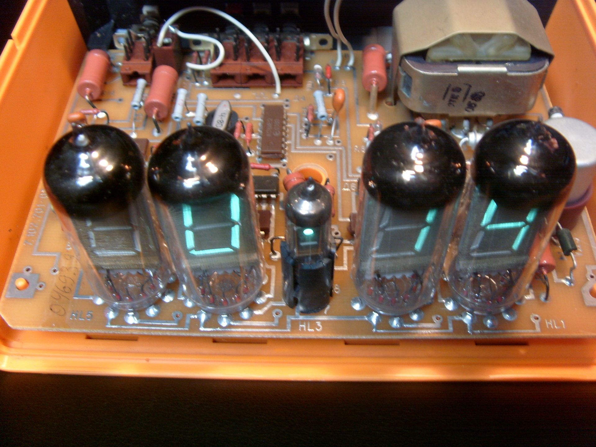

Újabb segítségre lenne szükségem, bár gyanús, hogy ugyan az a gond mint a másik óránál.
Vettem egy B6-403 hibás órát!
Bekapcsolás után a tizes cső 1-et ír ki 0-a helyett, és utánna nem világít.
Az óra elindul, de mint a másiknál, folyamatosan 10-nél vált az 1 órás cső, a 10-órás nem jelez.
Viszont van még egy érdekessége, nagyon sokat késik.
Folyamatosan számoltam a másodperc villogását, és azt tapasztaltam, hogy eleinte 60-nál vált, majd valami miatt 120, 180 240 300- másodpercenként léptet egyet, majd újbol 60-nál.
Esetleg van valamilyen ötleted?
(#) vfd ora válasza kisgeri hozzászólására (») Júl 3, 2020 /
Szóval nem szívesen de megkellett bontanom az órát, amin még a három érintetlen gyári plomba megvolt!
Egyrészt, mivel az előlapi zöld plexi is ki volt esve, és nem világít a 10-es kijelző.
Igazából, most annyit csinál, hogy egy pillanatra kijelzi a 10-es számot, de tovább számlál 10-ig, majd megint felvillan a 10-es kijelzése.
A késés továbbra is fenn áll.

(#) vfd ora válasza vfd ora hozzászólására (») Júl 7, 2020 /
Nem akarom elkiabálni, de közben megoldódott az óra összes hibája!
A hozzászólás módosítva: Júl 7, 2020
(#) granpa válasza vfd ora hozzászólására (») Júl 7, 2020 /
Nocsak, mi olt a hiba?
(#) vfd ora válasza granpa hozzászólására (») Szept 3, 2020 /
Egy db alkatrészt kellett kicserélni, és azóta, mint az atomóra, olyan pontos!

„Egy db alkatrészt kellett kicserélni”
Amiből csak egy db van a nyákon! Sajnos ez lemaradt!
Öt ilyen létezik, ha jól számoltam.
1 hálózati trafó, jó
2 biztosíték, jó
3 quarcz, jó
4 trimmerkondenzátor, jó
5 elektrolit kondenzátor, nincs kapacitása, cserélve lett, és egyből működőképs lett az óra!
Ennyi volt a hiba oka!
Remélem így megfelelő a válaszom!

(#) fecameca válasza vfd ora hozzászólására (») Szept 8, 2020 /
Az oroszok nem tudnak jó elektrolit kondenzátort csinálni, az összes Junoszty tévében is mindet ki kellett cserélni, utána jók lettek. Azt már nem is sorolom a hibák közé. Természetes, hogy az idén az "Elektronyika" kvarcórába is új elkó kellett. Legalább 40 éves már biztos megvan. Ebben is azok a különálló zöld csövek vannak. Azokat is fel kellett csereberélni, a gyengébbeket tettem az órák és a percek helyén is a tízes pozíciókba, ott kevésbé feltűnő, hogy fakulnak.
