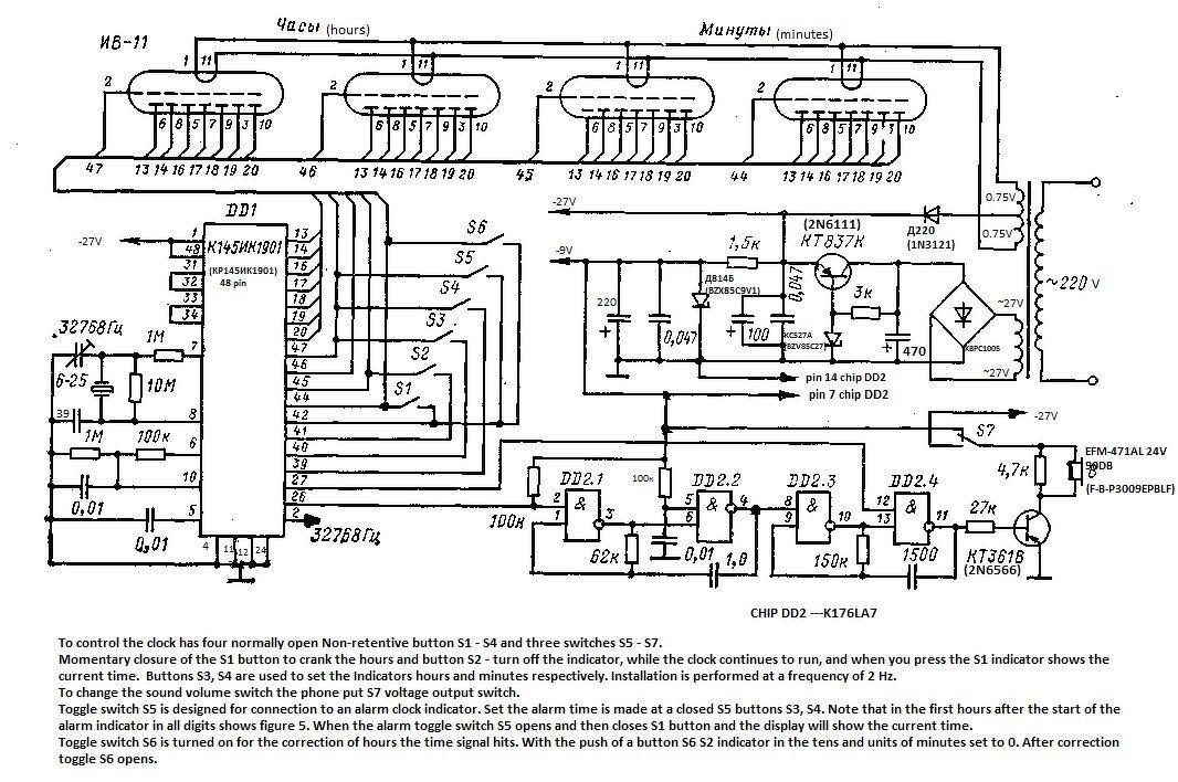

(#) Hp41C válasza TyeDa hozzászólására (») Jún 16, 2020 / 1
Órajel ellenőrzése. Quartz csere: 32.768kHz.

Sziasztok! Roy_77 köszönöm mégegyszer a rajzot! Két óra működik, az egyik pontos. Van még 3 db, egészben, ha valakit érdekel. Üdv: Feró

Újabb segítségre lenne szükségem, bár gyanús, hogy ugyan az a gond mint a másik óránál.
Vettem egy B6-403 hibás órát!
Bekapcsolás után a tizes cső 1-et ír ki 0-a helyett, és utánna nem világít.
Az óra elindul, de mint a másiknál, folyamatosan 10-nél vált az 1 órás cső, a 10-órás nem jelez.
Viszont van még egy érdekessége, nagyon sokat késik.
Folyamatosan számoltam a másodperc villogását, és azt tapasztaltam, hogy eleinte 60-nál vált, majd valami miatt 120, 180 240 300- másodpercenként léptet egyet, majd újbol 60-nál.
Esetleg van valamilyen ötleted?
(#) vfd ora válasza kisgeri hozzászólására (») Júl 3, 2020 /
Szóval nem szívesen de megkellett bontanom az órát, amin még a három érintetlen gyári plomba megvolt!
Egyrészt, mivel az előlapi zöld plexi is ki volt esve, és nem világít a 10-es kijelző.
Igazából, most annyit csinál, hogy egy pillanatra kijelzi a 10-es számot, de tovább számlál 10-ig, majd megint felvillan a 10-es kijelzése.
A késés továbbra is fenn áll.
