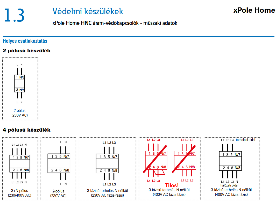

A legutolsó információm szerint az áramvédő kapcsolókat időközönként(havonta) ellenőrizni kell a tesztgomb megnyomásával. Tehát kell a nullapotenciál. Nem azt írtam hogy a működés alapfeltétele, bár jól belegondolva a tesztelhetőség alapfeltétel.
(#) SKY válasza mpisti hozzászólására (») Okt 21, 2025 / 1
Háromfázisúnál gyártófüggő hogy hova van bekötve a tesztgomb. Általában a fázis és a nulla közé, de a legrand pl két fázisra köti. Az eaton ajánlja a 4 pólusút egyfázisúnak bekötve, de a 3L+PE fogyasztókhoz csak úgy, hogy a betáp oldalon a nulla is csatlakozik. Elvileg csak a tesztgomb miatt szükséges.
(#) mpisti válasza SKY hozzászólására (») Okt 22, 2025 /
" betáp oldalon a nulla is csatlakozik." PEN vezetőre gondoltál nemde?
(#) SKY válasza mpisti hozzászólására (») Okt 22, 2025 / 1
Az Eaton utolsó ábrájára értettem, hogy a betáp oldalán a három fázis mellett a nulla is be van kötve, de az elmenő az tisztán három fázis (meg az elosztó PE vagy PEN sínjéről egy PE is).
PEN-t biztos nem látsz soha belekötve, mert az egyben védővezető is és mint olyan nem megszakítható. Ha viszont az elosztóban csak PEN sín van, arról külön lehet nulla és PE leágazást is csinálni, vagyis a PEN sínről egy kék nullát attól még bele tudsz kötni, de az az áramvédő sorkapcsánál már nem PEN.
Valami okos azt is kitalálta már hogy a tesztgomb működésre bírható ha a nullát egy másik fázissal helyettesíti. Ez viszont a piros ábrán látható, hogy az Eaton által nem elfogadott megoldás, valószínűleg azért, mert ebben a nulla és fázis között van a tesztgomb és a magasabb vonali feszültséget nem viseli el. Most nem tudom melyik gyártónál láttam, de ott a hasonló megoldás nem volt tilos.

(#) Csiniba hozzászólása Jan 16, 2026 /
fi relé + háromfázisú csatlakozó
Sziasztok! Adott egy családi ház. 3x25A bejövővel, 3 fázisú fi relével védve. A három fázis van szétosztva házon belül, kívül. A garázsban szükség lenne 3 fázisú csatlakozóra (3*L + védőföld).
Kérdésem az lenne, hogy ha a meglévő rendszerre kötöm, akkor a fi relé hibának veszi e, hogy nem jön vissza áram a nulla vezetéken? (Gondolom igen) Hogy oldanátok meg, kb 15 méter a távolság. Vigyek neki külön vezetéket külön háromfázisú áramvédővel? Esetleg más javaslat?
Előre is köszi a segedelmet!
(#) Bakman válasza Csiniba hozzászólására (») Jan 16, 2026 /
„ha a meglévő rendszerre kötöm, akkor a fi relé hibának veszi e, hogy nem jön vissza áram a nulla vezetéken?”
Nem, nem veszi hibának. Sok olyan gép van, amelyik két vagy három fázisról üzemel nulla nélkül. Bővebben innen: Link.
(#) janir18 válasza Csiniba hozzászólására (») Jan 18, 2026 /
Hello! Nem lesz hiba, ami áram "kimegy" egyik fázison, az visszajön a másikon. Ha hiba keletkezik és a védővezetőn távozik az áramkörből, akkor viszont lekapcsol a védelmi berendezés.
