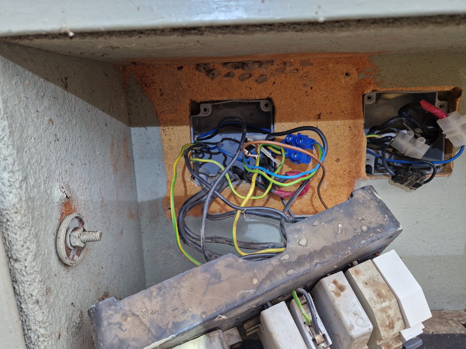

(#) Csiniba válasza proba hozzászólására (») Hé, 13:08 /
Ha már így összeakadtunk, lenne még egy kérdésem...(lehet off lesz)
A villanyóra szekrényben, van két bejövő nullám. Egyik a villanyórától, másik a csúcskizárásostól jön. mivel nem megoldható, nem itt lesznek a kismegszakítók, hanem a házon belül lesz 1 lakáselosztó szekrény. Kérdésem az lenne, közösíthetem e a villanyóránál a két nullát, hogy helyhiány miatt 1 vezetéken vigyem be a lakáselosztóig, és onnan fi relé után, tovább a bojlerekhez. (tudom nem szabályos megszakítva a kizárásos, de a komplett fürdőt szét kellene vernem az egyikhez, a másik pedig kb 15 méterre van a ház másik felén)
Ha sikerül, két kép a jelenlegi állapotról....
(#) proba válasza Csiniba hozzászólására (») Hé, 14:46 / 1
Messziről mondhatok mindenféle butaságot. Ha itt válik szét a vezérelt, és a lakás áramellátása, ide jön be az óra nullája, a bojlerek itt kapnak nullát akkor a vezérelt nulláját innét a lakásba bevinni elég értelmetlen lenne. A mondatod másik részét megint nem értem.
„és onnan fi relé után, tovább a bojlerekhez.”
ha a bojlerek a vezérelten vannak, és FI relézni akarod őket ( jó gondolat) és mindezt a lakáselosztóban, akkor a bojler nullát a vezérelt fázist és a bojler fázisát is oda kell vezetned. Ha a plusz nulla problémás volt, akkor a még két plusz szál még inkább az lesz.
De ettől kezdve inkább egy szerelőt hívj, aki legalább az óra környékét megbízhatóan elrendezi.

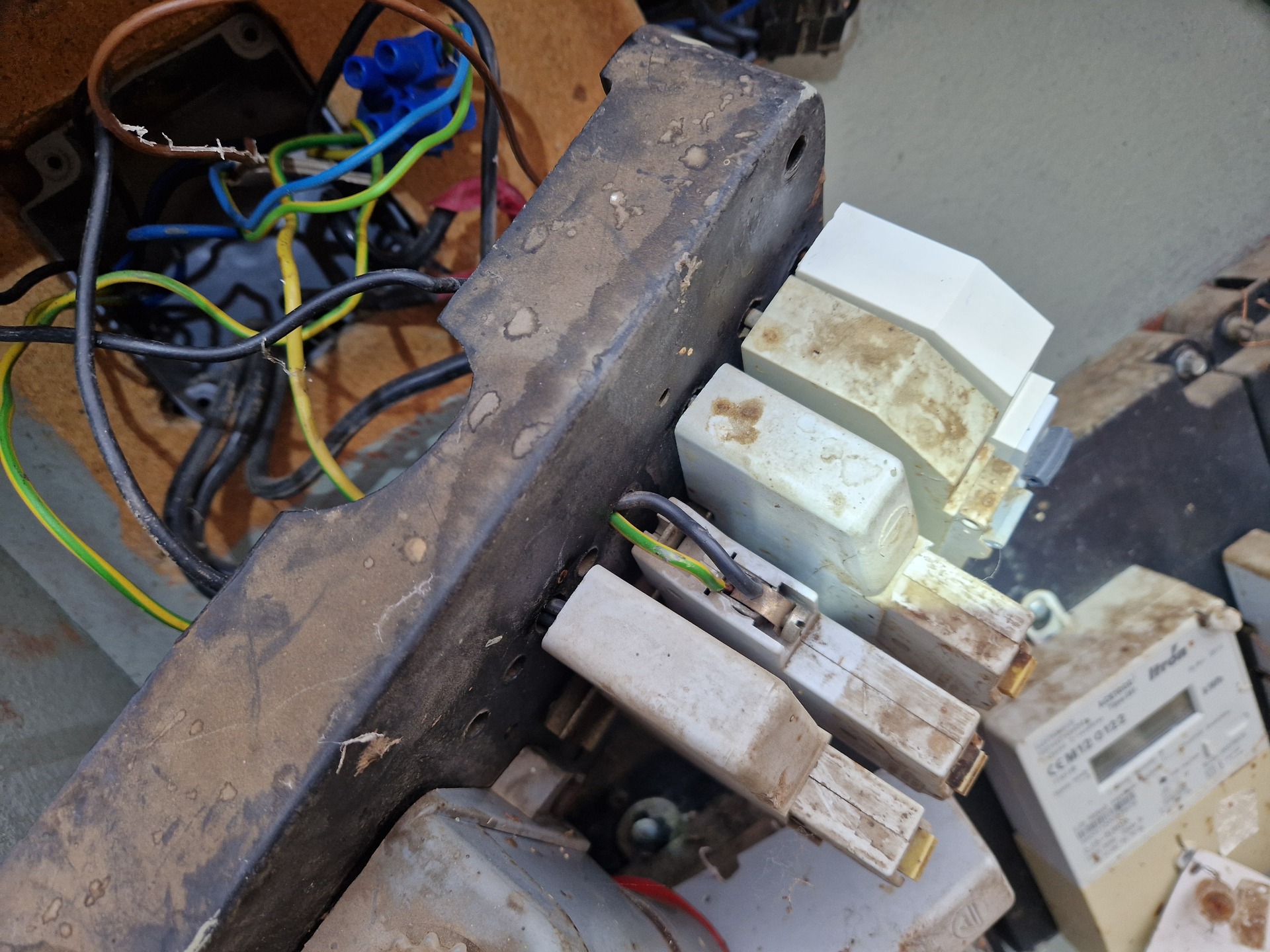

(#) Csiniba válasza proba hozzászólására (») Hé, 17:41 /
Ez a kép, a villanyóránál készült. A képen még látszik is a vezérelt mérő. Jelenleg Így van megtáplálva az egész ház. (zőőődsárga fázisként megy be Pld.)
A vezérelt pen vezetéke most nincs összekötve a földelőszondával. A vezérelt fázisa egy kismegszakító után bemegy a fürdőbe, a nullával együtt, egy kéteres ezer éves fekete alu vezetéken, vakolatban, védőcső, minden nélkül..
A terv az, hogy meghagyom a már itt meglévő biztosítékokat (már csak az alu, réz összekötése végett is) 3x25A 1*16 vez.
Kirángatom a bemenő 4*1,5-es vezetéket 3L+0. ami most a betáp.
a helyére fűznék be 4*4-et, + a vezéreltnek 2*2,5-öt, illetve ha az óránál közösíthető a két nulla, akkor 3*4fázis 1*6nulla 1*2,5 vezérelt.
A főmérő penje, már itt az óránál közösítve van a földelőszondával. ugyan arra a földelőszondára ráköthetem e, a vezérelt penjét is? (mert ugye akkor már közösítettem a két nullát)
Azért kell bevinnem a vezéreltet a lakáselosztóba, mert tovább kellene vinnem, a lakás túloldalán lévő konyhai bojlerhez is. A most vezéreltről működő bojler pedig kb 2 méterre van a leendő lakáselosztótól.
Lakáselosztóba menne 1 db háromfázisú fi, + 1 egyfázisú a vezéreltnek.
Azért nem a villanyórához rakom az áramvédőket, mert utána már nem közösíthető a pen és a nulla, így még a védőnullát is be kellene vinnem a lakáselosztóig.
Nem fukarságból spórolnék, hanem, mert így is kérdéses, hogy be tudom e rángatni az új betápot. Ha nem sikerül, akkor mind1, mert a csempézett fürdőt, vécét szét kell barmolnom.
Azért köszi, hogy foglalkozol a kérdéssel.

(#) Atis57 válasza Csiniba hozzászólására (») Hé, 19:27 /
" mert így is kérdéses, hogy be tudom e rángatni az új betápot. Ha nem sikerül, akkor mind1, mert a csempézett fürdőt, vécét szét kell barmolnom."
Azlrt vannak más magoldások is;
--Pince födémen csatornázva.
--Padláson , csőben.
_-esetleg a ház külső falán csatornában....
Ezek inkább kábellel kivitelezve.

De végül is az eredeti kérdésemre nem kaptam választ, hogy a főmérő nulláját, a vezérelt nullát és a földelőszondát egyesíthetem e közvetlen a mérők után.
(#) Atis57 válasza Csiniba hozzászólására (») Hé, 21:20 /
Keményfalú múanyag csővel elehet kőzetgyapotot de hungarocellt is" fúrni. "A villanyóra szekrény és a pince/padlás között is ,Macerásabb -de nem kell a szinezeést bántani.....
(#) proli007 válasza Csiniba hozzászólására (») Hé, 21:24 / 1
Hello! Erre csak egy sima NEM-el lehet válaszolni.
(#) janir18 válasza Csiniba hozzászólására (») Hé, 21:38 /
Az MSZ447:2019 megadja a választ:
9.2.1. Ha a fogyasztásmérő berendezés több, különböző árszabású fogyasztásmérő készüléket tartalmaz (mert
a fogyasztókészülékek elszámolási árszabása nem azonos), akkor ezen fogyasztókészülékek mért fővezetékét
és villamos hálózatát egymástól villamosan elkülönítetten kell létesíteni.
