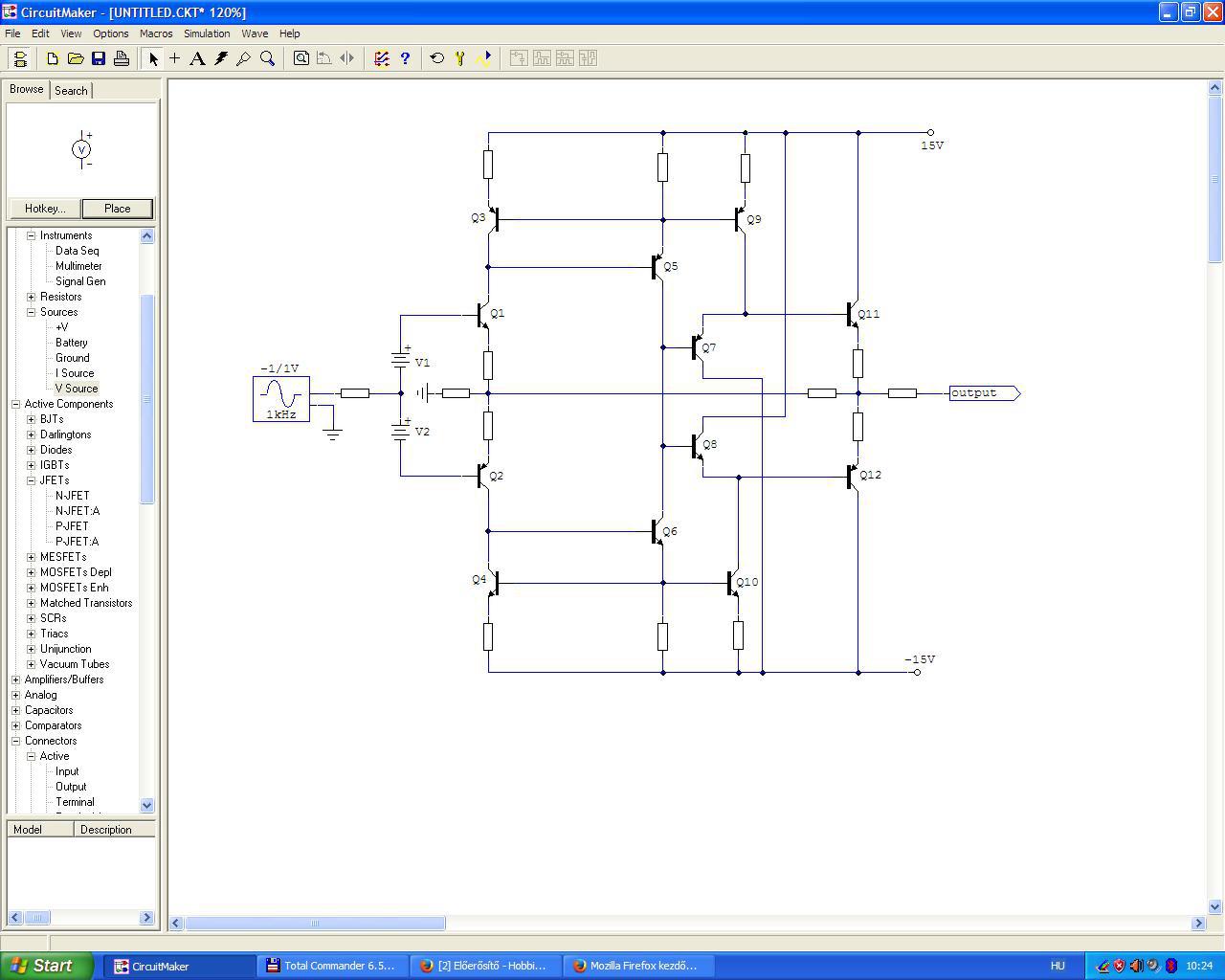

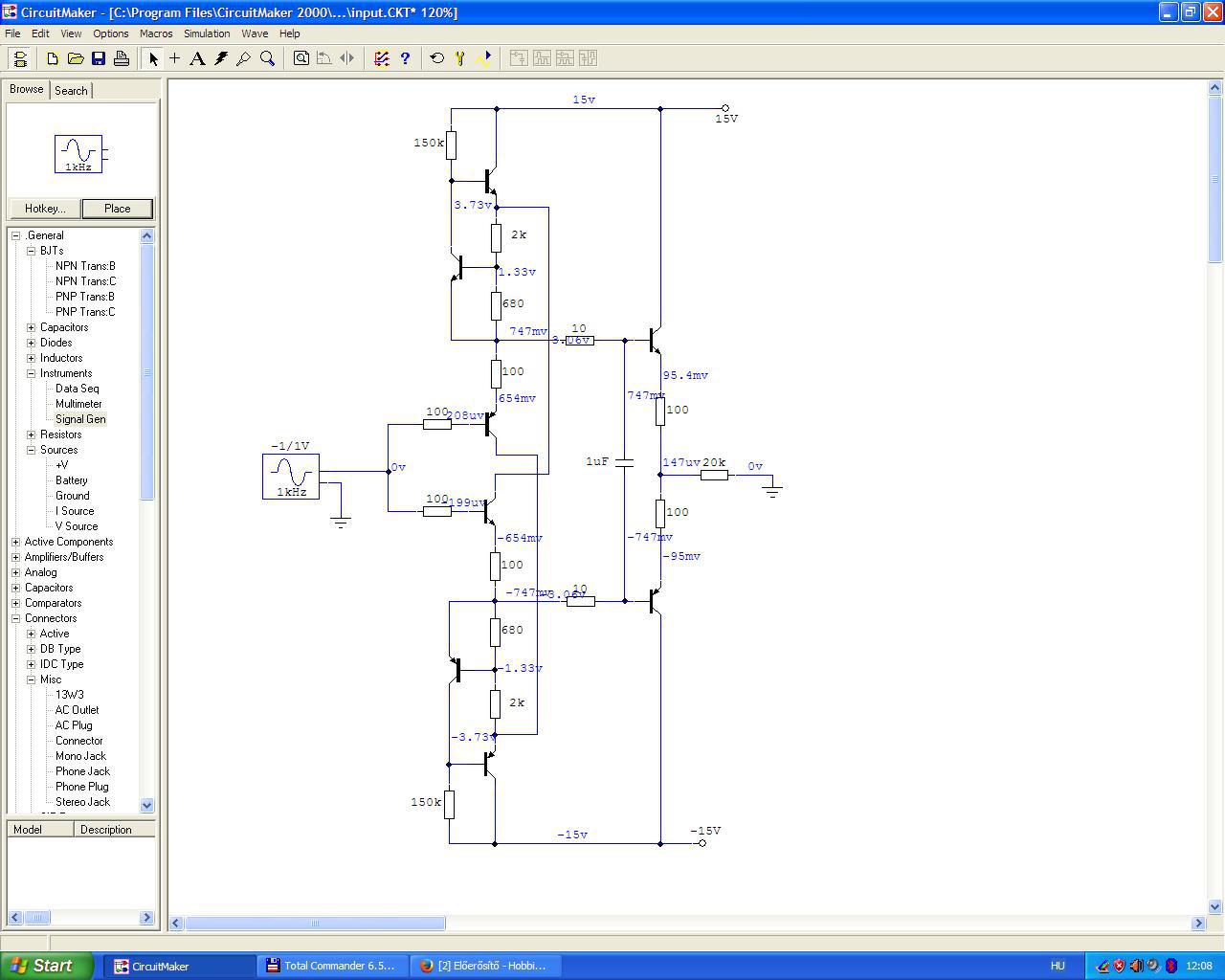

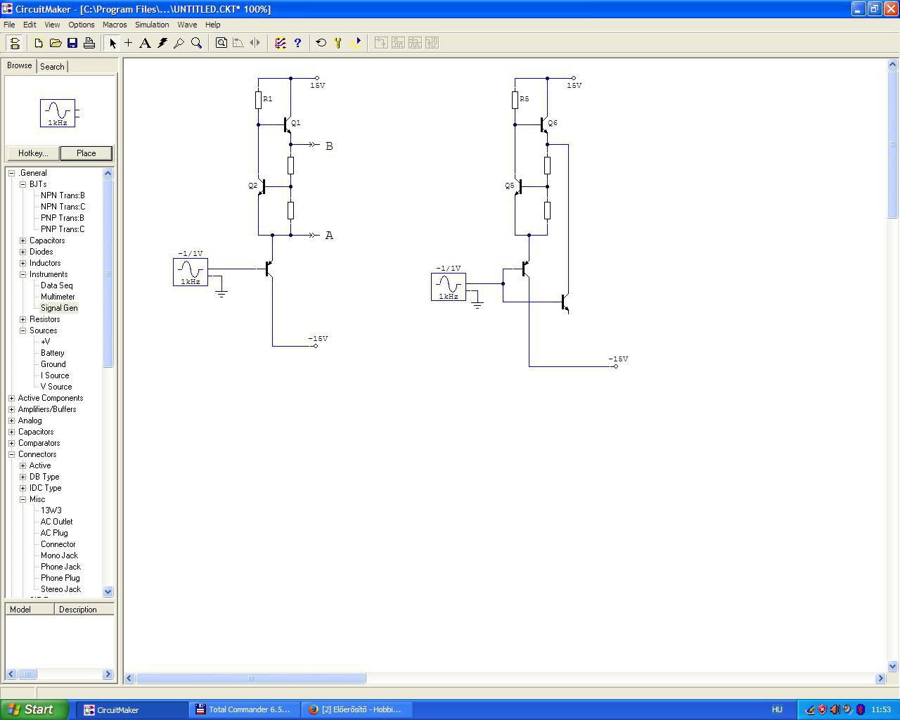

Így mi fogja beállítani a második fokozat munkapontját? Mert az áramgenerátor nem definiálja a bázispotenciált.
(#) Karesz 50 válasza Karesz 50 hozzászólására (») Dec 23, 2021 /
Most suhintok egyet a kardommal és levágom a feszültséggenerátorok mindkét fejét.
Ezzel két legyet ütök egy csapásra. Nincsenek ott a feszültséggenerátorok, viszont az áramgenerátorok vezérelt áramgenerátorokká változtak.
Így lett egy szoros "áramvisszacsatolásba került" a nagyjelű erősítő és a bemeneti emitterkövető. Az soros ellenállások arányának változtatásával szabályozhatom az erősítésüket és a torzításukat.
Lehetne ott Wilson tükör is, de akkor már lenne aki sokallná benne a tranzisztorokat - és szerintem is felesleges - többet ártana, mint használna.

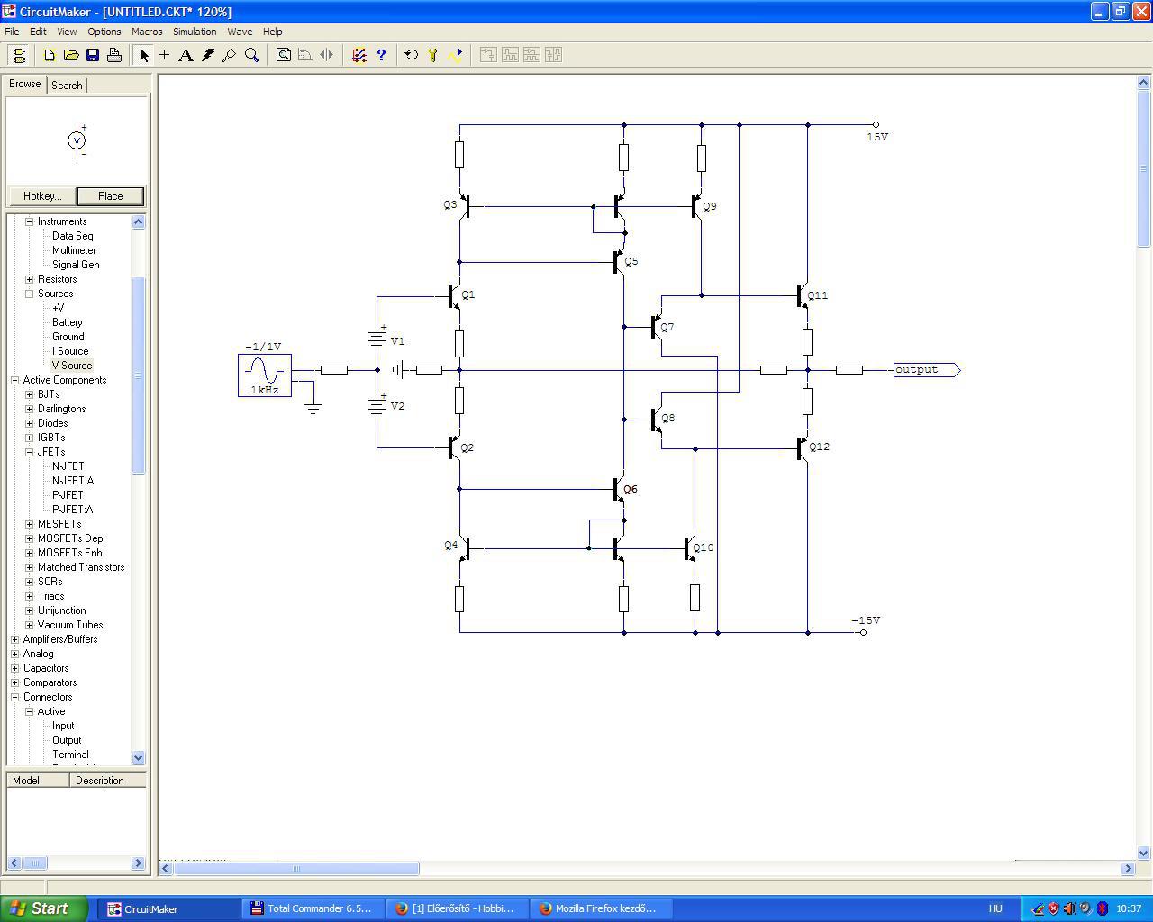

Esetleg ezt bele lehetne tenni, de szerintem Q5, Q6-nak elég szoros soros áramvisszacsatolása van és termikusan sem mászkálnak el a munkapontok (megmértem).

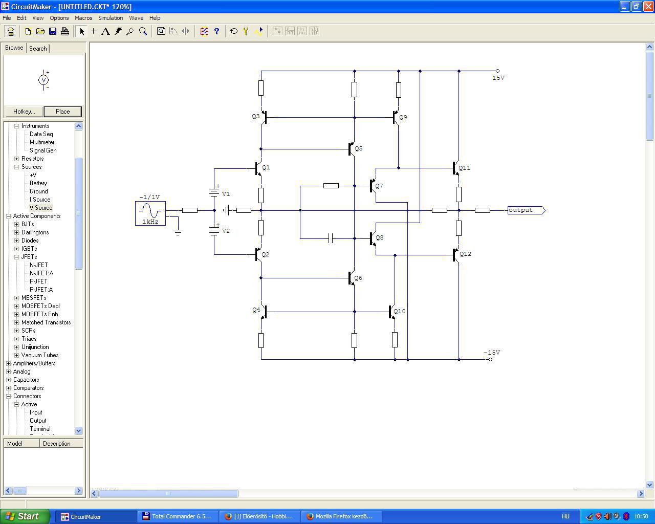

Még hiányzik a "VAS" ellenállás (amivel a nyílthurkú erősítést lehet szabályozni) és a nagyfrekvenciás kompenzálótag. Alapesetben ezek itt vannak. Vagy lehetne Miller kondi - de azt nem szeretjük - mert nem. Hosszú...

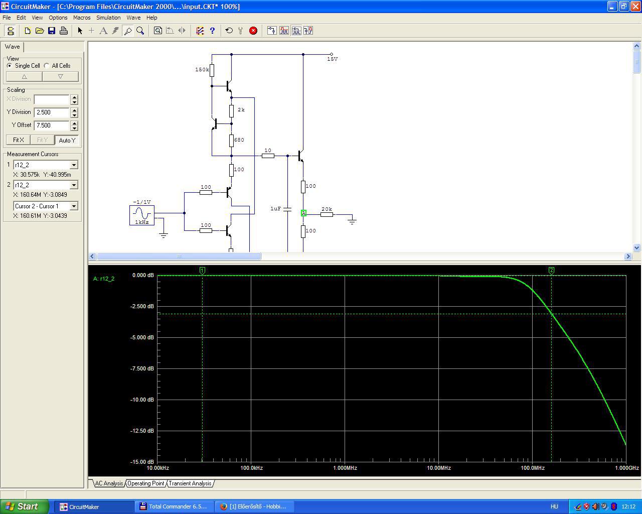

Az közismert, hogy TIM szempontjából nagyon kedvező ha a kompenzálótagot bevonjuk a a belső visszacsatolókörbe, így az integrátorból nagyfrekvenciásan feszültségkövető lesz.
Véletlenül jöttem rá, hogy még jobb lesz az egész, ha a VAS ellenállást bevonom ebbe a "belső hurokba". Csökken a nagyjelű fokozat kimeneti ellenállása és torzítása.
Már "csak" azt a fránya "V1-2" ideális feszültséggenerátort és a bemeneti impedanciaillesztést kellene jól kitalálni. Ezt a legnehezebb.
Van a "sima" emitterkövető pár, van a Diamond, van az ellenállásos feszültségosztó, a dióda és még sok minden más ami nekem nem tetszik. Rengeteget törpöltem ezen.
Mindenképpen emitterkövető kell a bemenetre is... ez biztos.
A bemeneti emitterkövetőn múlik szinte minden és ez nincs benne a visszacsatoló hurokban, tehát ez fogja meghatározni a torzítást egy az egyben.
Egy emitterkövetőnek akkor nulla a torzítása ha kivezérelve nem változik sem az árama, sem kollektor-emitter feszültsége.
A Diamond-ot leszimuláltam már keresztbe-hosszába, de nekem nem tetszik. Persze ettől még lehet jó, de nem tud meggyőzni. Lehet feszültség-utánhúzást alkalmazni opamp-pal, vagy kaszkóddal. Az opamp bonyolult, a kaszkódnak valamijét a bemenetre kell kötni.

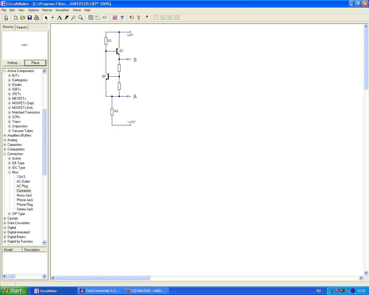

Egy hajnalban bevillant ez. Ha R3 a terhelő ellenállás, akkor az "A" pontból nézve Q1/Q2 áramgenerátor, "B" pontból nézve feszültséggenerátor. "A" és "B" pont között a feszültség állandó.

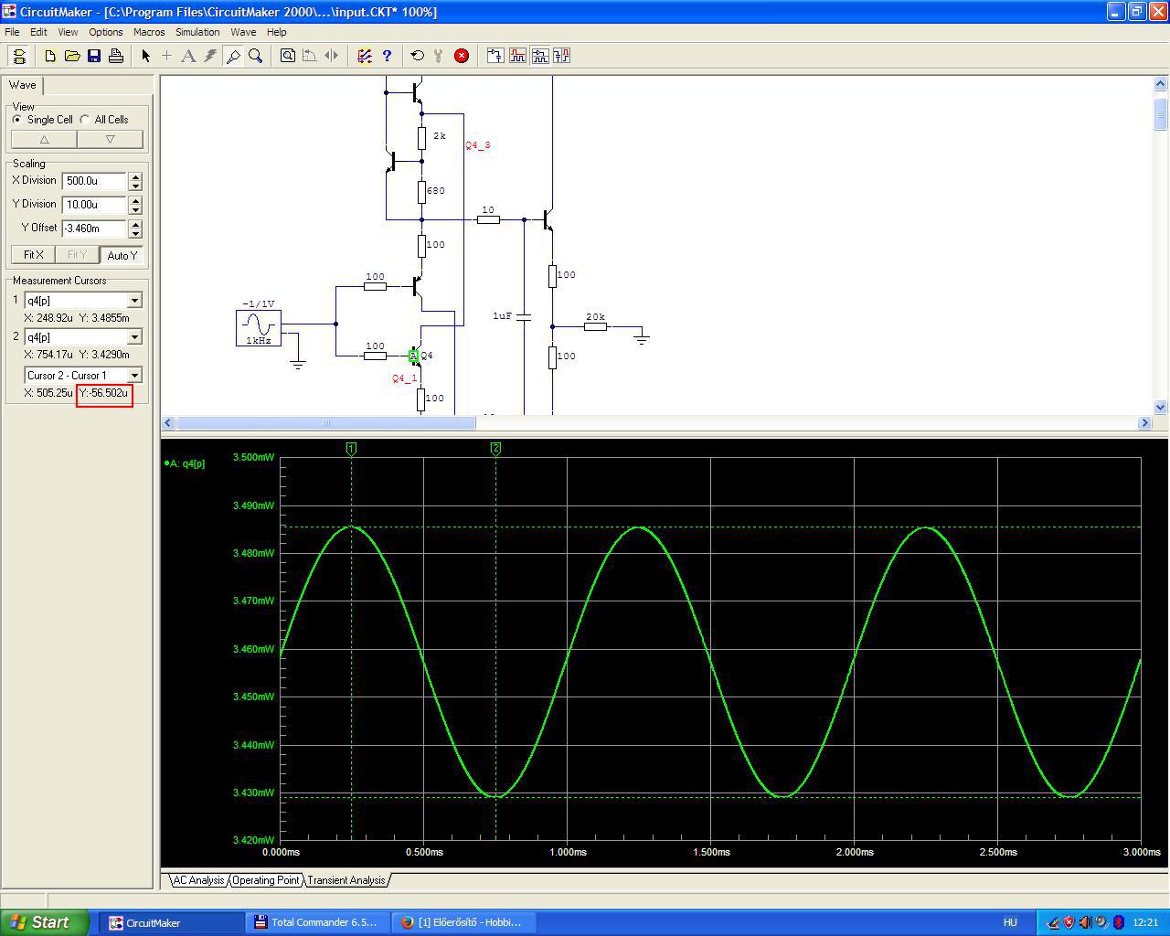

(#) mcc válasza Karesz 50 hozzászólására (») Dec 23, 2021 /

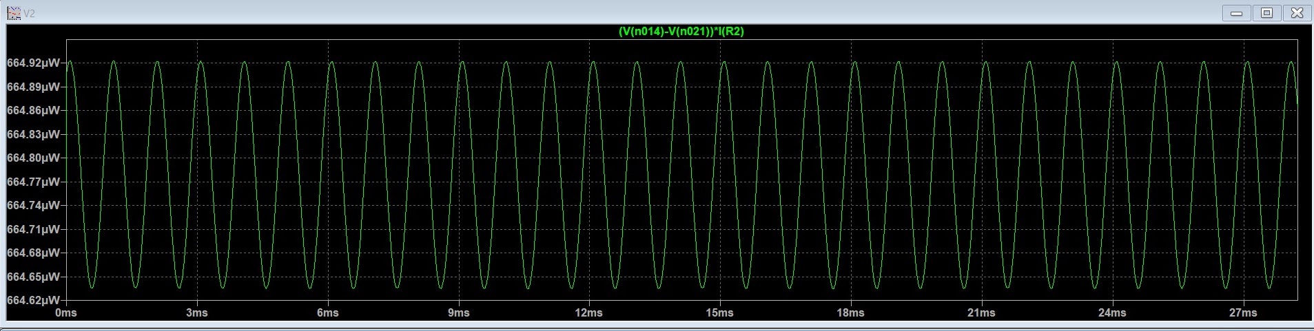

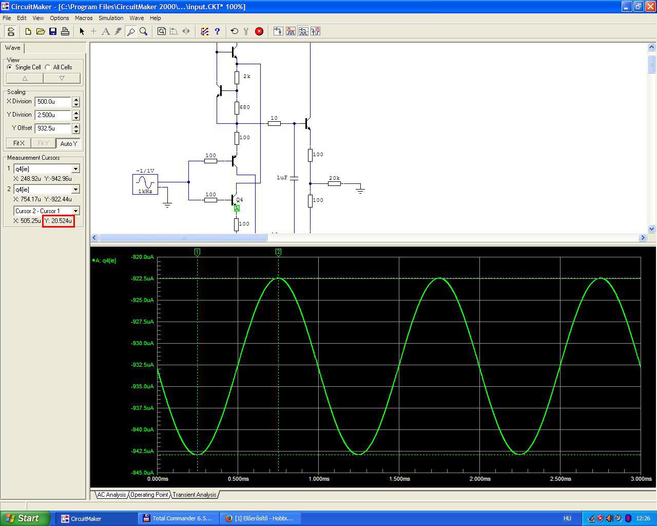

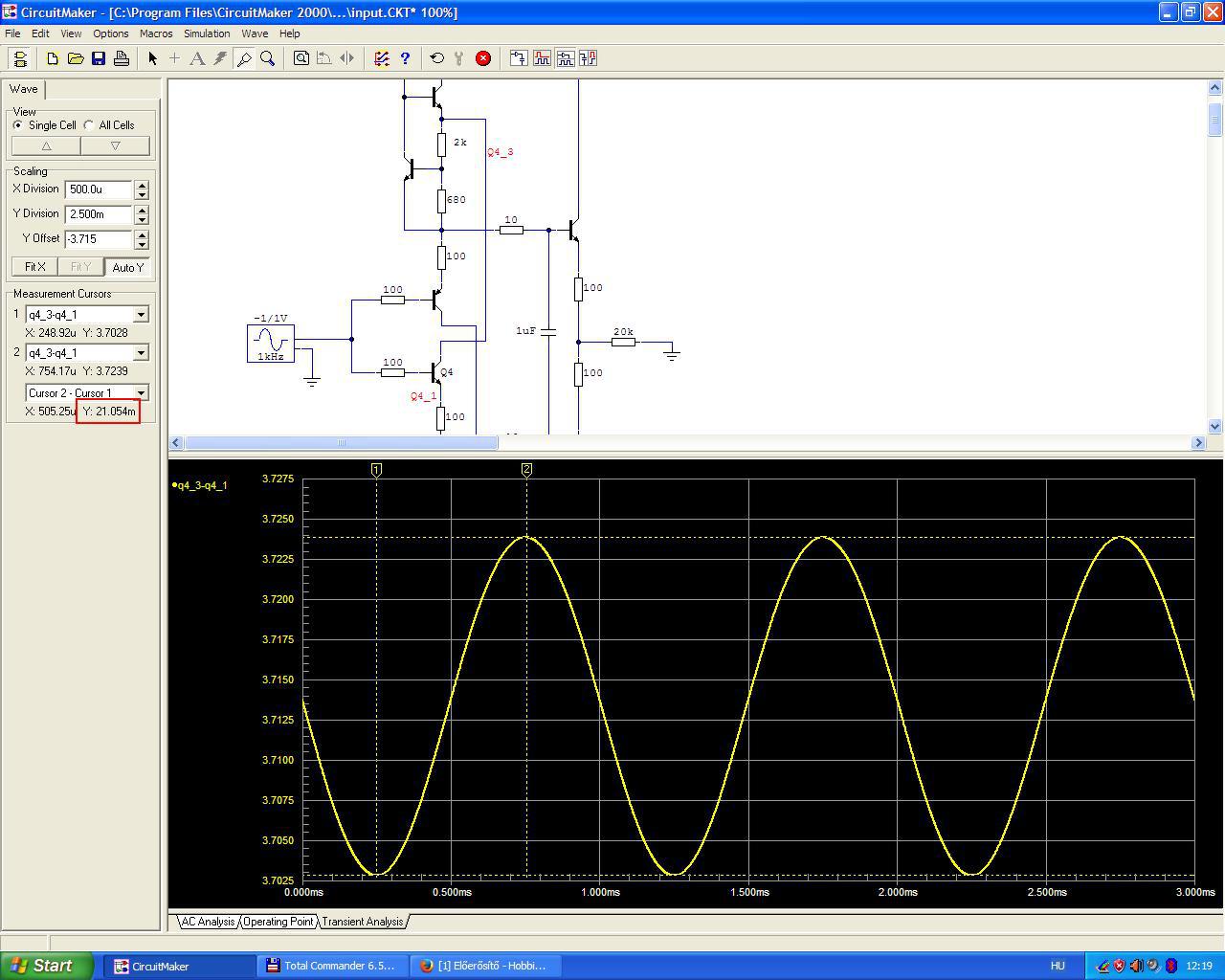

Bemeneti emitterkövető disszipációja, 1,2Vp bemeneti feszültség mellett:
Ilyen lett a Diamond helyett.
A szimulációk.
Kicsit pihenek mert már zúg a fejem.
Még ez kiteszem, hogy befejezzem ez a részét a mondandómnak.
(Nem ezek a tranzisztorok lesznek benne.)
(#) sutemenyx válasza Karesz 50 hozzászólására (») Dec 23, 2021 /

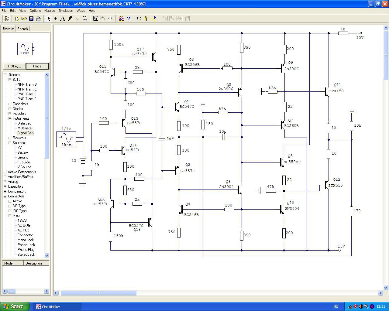

Nos tehát a szimulaciod szerint olyan 180uVrms brumm a kimeneten. Ez a szabvány 2V-hoz képest -80,5dB zajszint. Ha ez sok, akkor nem további félvezetőhadsereget kell bevetni, hanem ketté bontani a puffert, és betenni néhány mH fojtót, azaz rátenni egy másodrendű szűrést, ami drasztikusan csökkenti a tápzajt, speciel a nagyfrekvenciásat méginkább, s máris lényegtelenné válik a fokozat nagyfrekvenciás tápzaj elnyomási képessége. Tudom ehelyett lehetne szórni bele számolatlanul a félvezetőket is, de akkor érdemes volna számolni azok és a köreikben lévő ellenállások zajával is.
Korábban én építettem ilyet, konkrétan ezt a kapcsolást egy 100K poti mögé, +-24V tápra. Nem volt mit illeszteni rajta, a JFET bemenete többtiz megohm nagysagrendű, remekül müködött, s mint mondtam nemhogy -55, de -85dB skálán sem volt mérhető torzítása a hallható tartományban.

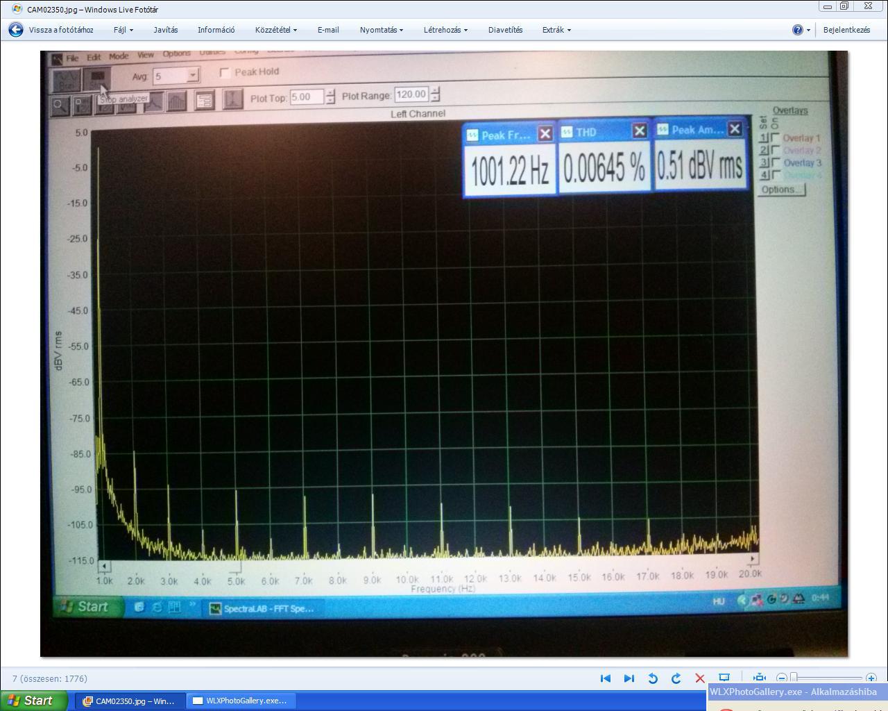

(#) Karesz 50 válasza sutemenyx hozzászólására (») Dec 23, 2021 /
Nem szívesen társalgok veled, de azért válaszolok mert így illik.
Azt szimuláltam amit lerajzoltál és kitettél ide. Ha megépíteném, pontosan ugyanezt mérném és ha ezt beledugnám a végfok bemenetébe 8 mVpp brumm lenne a hangszóró kapcsain. Van aki ekkora hangerővel hallgat zenét. (Csak vicc volt.)
A szabvány úgy tudom 775 dBV, de ez teljesen mellékes és huszadrangú kérdés.
A fojtós tápról nincs jó véleményem, mert van időállandója, rezonanciája és a gyakorlatban "beleng" a tápfesz. De ezt nem fogom leszimulálni mert nem érdekel.
Nekem roppant gagyi "műszerparkom" van, de meg tudok mérni 0.001% THD-t.

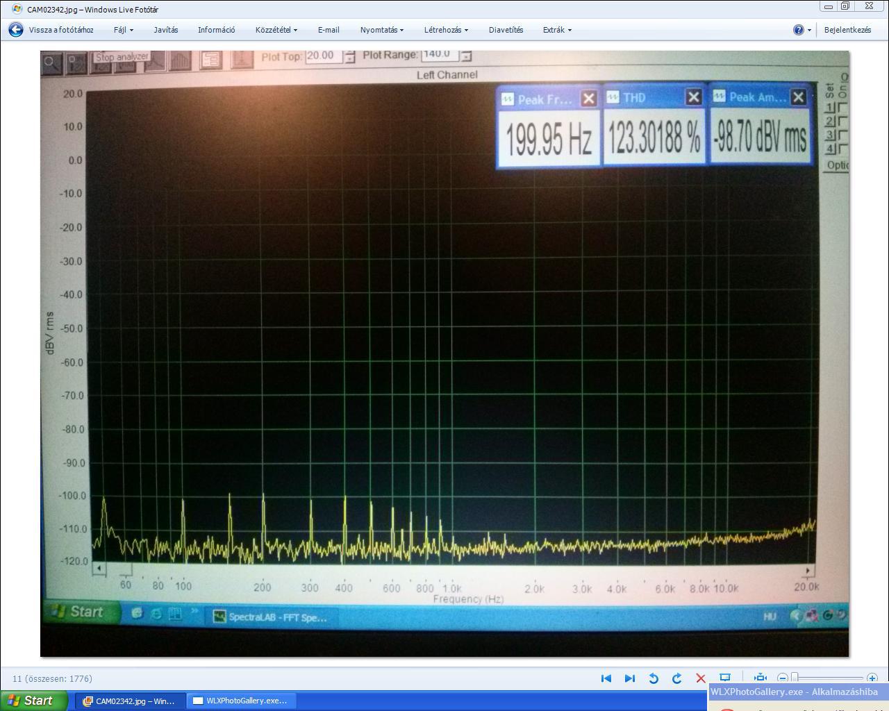

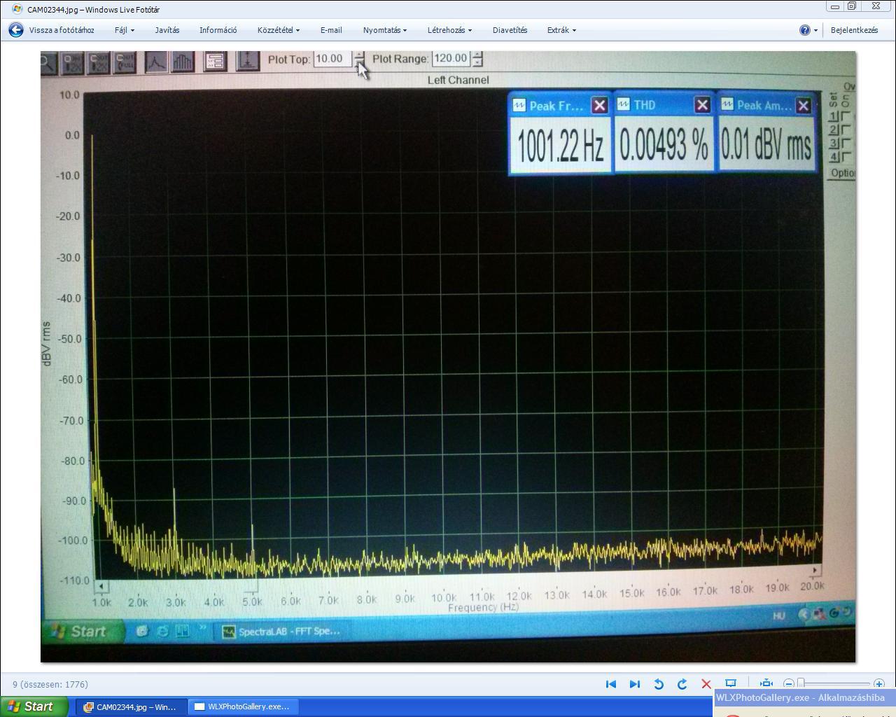

Az első képen az egyik tranzisztortemetős - 8 db tranzisztor + 1 db műveleti erősítő - (földelt kimenetű) végfokom zaja és torzítása látható. A jel-zaj távolság 100W/8Ohm-hoz viszonyítva -125 dB. Nincs jelentősége ennek sem, csak úgy mondom.
A THD-nak sincs jelentősége, csak azért teszem ki mert az AVX-en -40 dB-nek nézted, majd javítottál -80-ra, de ennél is kisebb valamivel (mérve). A szimulátor nem emlékszem mennyit mutat, de megnézem ha már itt tartunk (pontosabban én tartok itt).
