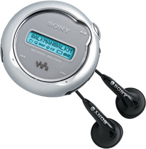

NEm hallani benne a zenát....de ahogy váltogatom azt lehet hallani..??Ez esetben mit tegyek..?egyáltalán meg lehet ezt csinálni..?ha vki tudj h kérem segitsen!
A tipusát dobd fel meg egy képet róla, hátha tudok segíteni!
Így nézz ki és am még új vagyok és nem tom h mi is hogyan müködik itt!:S
Ez egy 2005-ös flahmemóriával(1Gbájt) működő tipus. Egy éves garancia. Ami valszeg már lejárt neked.
Semmi error, vagy hibaüzenet? Egyszerűen csak kattog, a számváltásnál, de nem szól? Látod a számokat amik rajta vannak?
Háttttt semmie rror meg ltáom a zenék nevét meg minden jó rajta sztem belül égett ki vmi....!am meg találtam egy kirándulás során szall nincs semmipapir meg semmi:S
![]() am köszi h segtiesz..ha gondolood vegylk fel msn-en:hullar_gyuszo@hotmail.com
Valószínű a DAC behalt amikor a kattogást hallod az erősítő ki/be kapcsolásakor jelentkezik Energa megtakarításból csak akkor kapcsol be amikor ténylegesen megkezdődik a zene lejátszása. az erősítő része biztos nem halt meg mert akkor nem lenne kattogás és hozzá hasonló sem. Az a pobléma hogy SMD alkatrészek alkotják 95%-ban amit nagyon macerás cserélni a nyák sérülése nélkül. Szedd szét nézd meg mivan benne esetleg valami szaki ismerőst keressél meg ha nem vagy biztos benne hogy mit csinálsz. Ja ha a DAC on kívl vmi más halt volna be akkor már errort dobott volna ki. Sok sikert a javításhoz!
