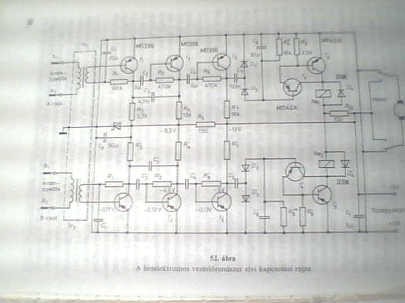

Eszembe jutott egy 30 evvel ezelotti konyvem , webkammal fenykepezek egy parat.
Nem korszeru de betekintest ad neked.
Korszerutlen a mai szemmel de meg lehet nezni azert a kepeket.
A tovabbi kepek:
