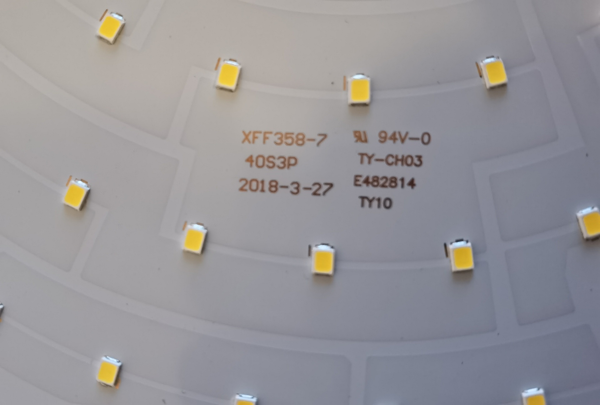

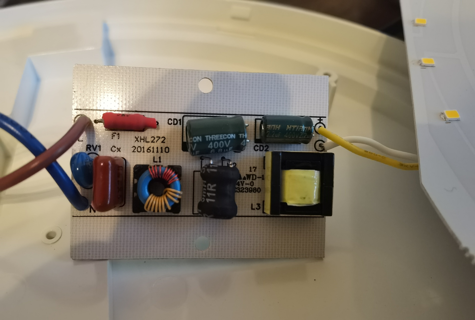

A mellékelt képeket látható mennyezeti lámpám van (EMOS DORI), de néha folyamatosan villog és gyengébben világít. Néha pedig rendesen világít. Mi okozza ezt a hibát szerintetek?
A verzió:
ledhiba Nézd meg nagyítóval a ledek közepét. Lehet valamelyik már kormos. Esetleg R3, R4 értékét 10-40% növelve a fényerőd csökken egy kicsit, de folyamatossá válik. B verzió: A táp kezd tönkre menni, kondenzátor csere. De szerintem akkor vibrálna, és nem is biztos hogy segít.
Minden lámpában túl vannak hajtva a ledek. Most kezdenek kiégni, ezért vibrákol.
A kimenő oldalon több áramot vesz fel, mint amit a táp elbír.Már ha van benne valamiféle védelem. Megmérném a kimenő feszültséget, az érintés védelmi szabályok Maximális betartásával, és a ledeket egyenként.Itt is lehet, hogy valamelyik(kek) kezd(enek) elfáradni, mert a tervezett elavulást belegyártották. Egy kis fényerő veszteség a soros ellenállások növelésével megoldhatja a problémát.Itt fontos, hogy "izmos" ellenállást tegyél be, vagy ez ég le.Ha a kondik jók a tápban, akkor esetleg másik táp, de ott is csökkenteném a kimenő áramot. A tapasztalat az, hogy ha 80-85 % ra leveszik a kimenő teljesítményt, akkor kb 3-5 %-ban csökken a fényerő, DE az élettartam, üzemidő jelentősen hosszabbodik. Boy Idézet: „Egy kis fényerő veszteség a soros ellenállások növelésével megoldhatja..” Sajna mivel áramgenerátoros a táp, lehet nem sokat segít. Most hoztak egy ilyen "indexet" az érdekes módon attól hagyta abba a pislogást, hogy a kimenő áramot beállító ellenállás csökkentve lett. A tulaj minden mindegy alapon cserélte, aztán jött hogy megjavult. ( kíváncsi leszek mennyi időre.)
Jaja, igazad van, a soros ellenállást akkor addig kéne felhúzni, amíg a táp átmegy a maximális feszültség
kiadása állapotba. Ha van ezen valamiféle szabályzás, akkor lehetne a "figyelésen" módosítani. A kínai menetfények javítása közben,arra jöttem rá, hogy a ledek hűtése gyatrán van megoldva. kb 3-6 hónap után leégnek.Ha rendesen alápasztáztam, és a hűtő felületre rátettem, azok a mai napig mennek. Itt is lehetne (talán ) a hűtéssel is játszani. DE megéri-e? H-Fi tornyokat is azóta nem javítok, mióta a barátomnak az alkatrész többe került, mint két új "kici occó kinai" .Az más kérdés, hogyan szólnak... |
