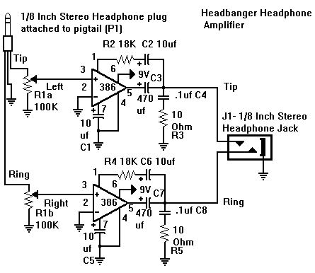

Üdv! Adott egy Samsung VIP 500-ból való komplett stereo EQ panel BA3812L ic-kkel. Összesen 2 db van benne. Elhatároztam hogy géphez bekötöm külső eq ként, mert az új hangkártyám torzít, ha a számítógépen állítok hangszínt. Nos a szabályzás jó, csak rendkívül halk. Rettenetesen meg kell hajtani hogy valamit szóljon. KOnkrétan ehhez a panelhez rajzom nincs, de vannak neten hasonlók. Nos nincs vmi trükk hogy végfog nélkül hogyan tudnám kicsit "felhangosítani"? Végfokot nem akarok hozzá építeni. Hát a bemenetet annyira fel kell hangosítani, hogyha arra fülhallgatót kötnék önmagában, azt emberi fül nem viselné már el. Szóval várom a tippeket További szép napot mindenkinek

Szerintem te is tudod hogy ez így nem fog menni.
Mindenképpen kell mögé valami kisteljesítményű erősítő. Mindjárt nézek valami egyszerűt Neked.
