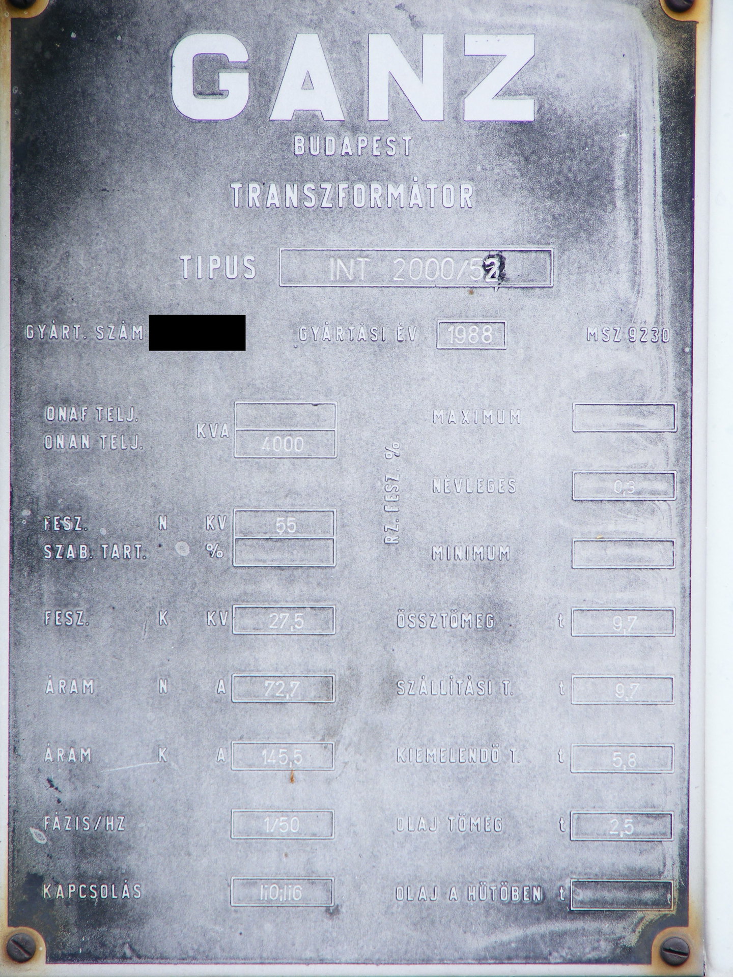

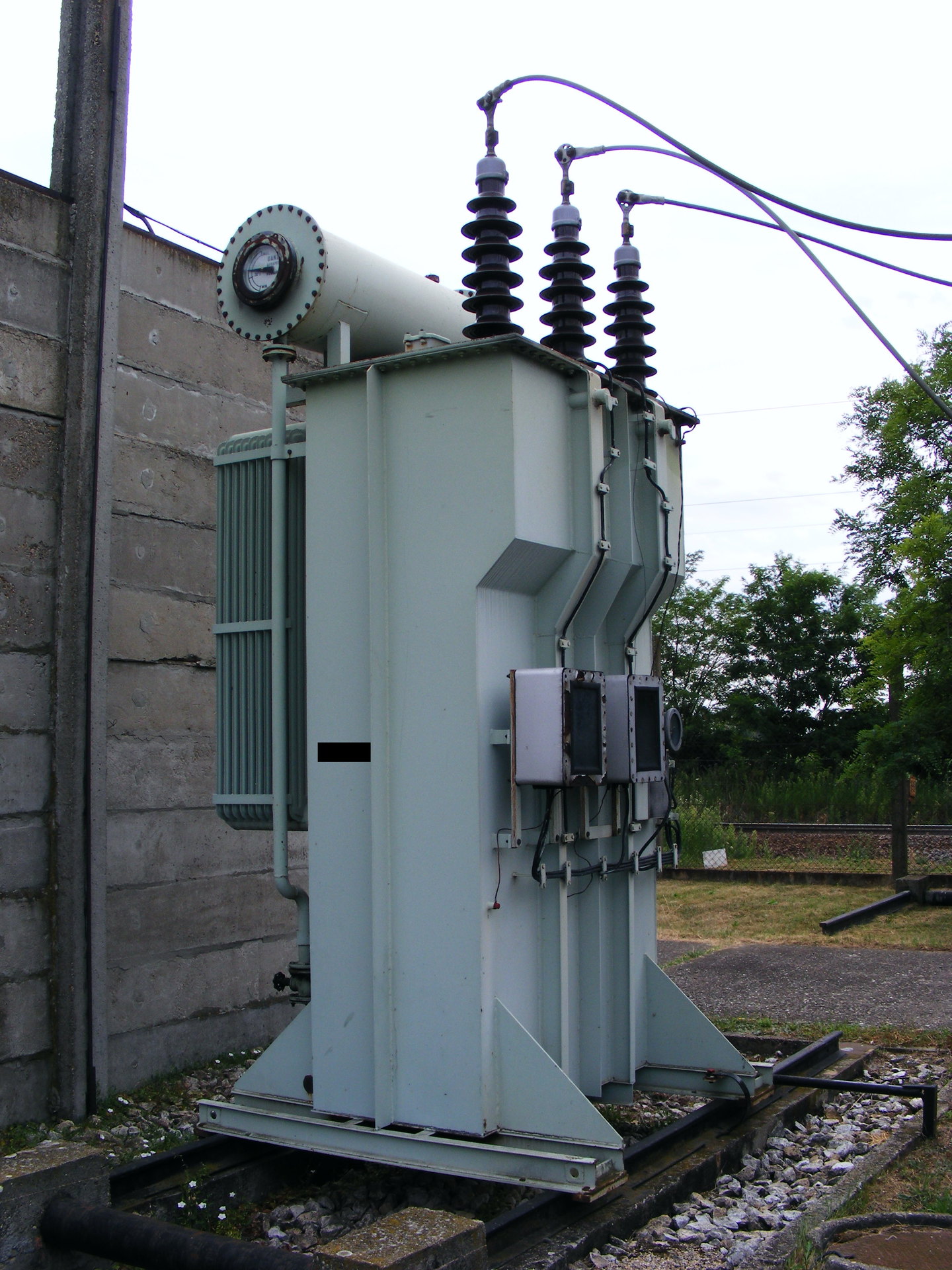

(#) mikrokapcsolo válasza mikrokapcsolo hozzászólására (») Nov 11, 2021 / 3
Találtam egy képet a trafóról meg az adattáblájáról. Továbbá ITT egy google maps fotó Zamárdi felső AT állomásról. Ezek a régi fajták. EZ pedig Balatonalmádiban az új fajta, ezek vannak az észak-balatoni vonalon.
(#) Massawa válasza mikrokapcsolo hozzászólására (») Nov 11, 2021 /
Kösz! Ha jol értem a rendszert, akkor a 2x25 kV-s rendszerben az autotrafon 50 kV van?
