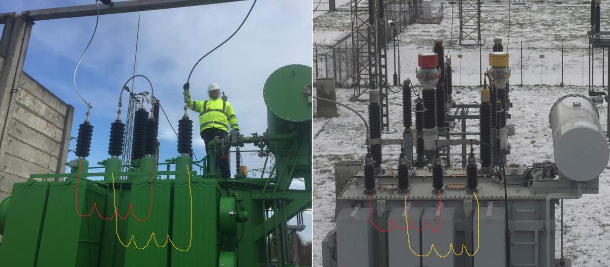

A trafók eleve 2 szekunder tekerccsel rendelkeznek. Attól függően hogy 25 vagy 2x25 kV-ra lesz használva, sorba vagy párhuzamosan kötjük a kivezetéseit. 4718 as képen sorba - 50kV, 4785 ös képen párhuzamosan egy egy alu sínnel 25kV. Látszik is, hogy a 25kVos bekötésnél a bal oldali sodrony megy a felsővezeték irányába (nyilván szakaszolók, megszakítók, mérőváltók és ellenálláson keresztül) a jobb oldali pedig a földelés ami mindenféle komolyabb szigetelés nélkül kanyarodik a létra mellett a föld felé.

Akkor így vannak kivezetve a szekunder tekercsek?

Pontosan így vannak kivezetve.

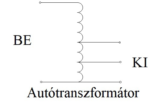

Csatoltam egy rajzot egy autótrafóról. Ennek a kimeneti oldali tekercseit hogyan lehet párhuzamosan bekötni?
Most néztem alaposabban a kézzel rajzolt ábrát...
Ezek szerint az autótrafó az nem a 120 kV-ból csinál 25/50 kV-ot, hanem van valahol egy 120/50-es trafó és máshol van(nak) az autótrafó(k), ami(k) messzebb megoldják, hogy a tápból is legyen vonal (és/vagy fordítva). Azt hiszem, sikerült megértenem! ![]()
