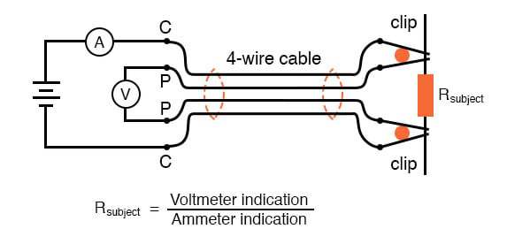

A viccet félretéve egy pillanatra, 4 vezetékes ellenállásmérésnek igazából csak kicsi ellenállások megmérésekor van értelme, amikor a mérővezeték ellenállása összemérhető a mérendővel, és ezért nagy mérési hibát vinne be. Ki is próbáltam régen ilyesmit, de arra jutottam, hogy a kicsi mérő áram miatt mΩ-os ellenállásokat így sem tud elég pontosan megmérni a multiméter.
Viszont a labortápom, 1...2A-es áramlimittel, 4 vezetékes módban jól mér ilyesmit, pontosabban mint a multiméter! Sima krokicsipesszel (mert Kelvin csipeszem nem volt) 5mΩ-ról indul, ennyit kell levonni a mért értékből, de ez a pontosságot gyakorlatilag nem csökkenti.

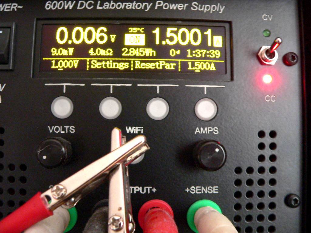

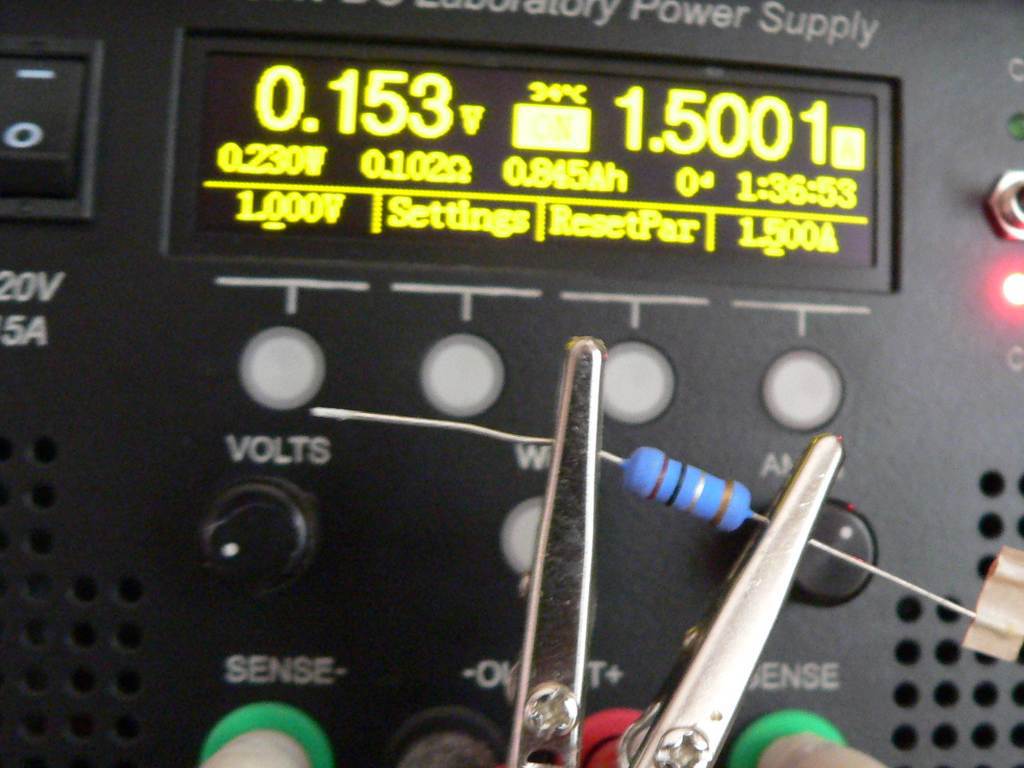

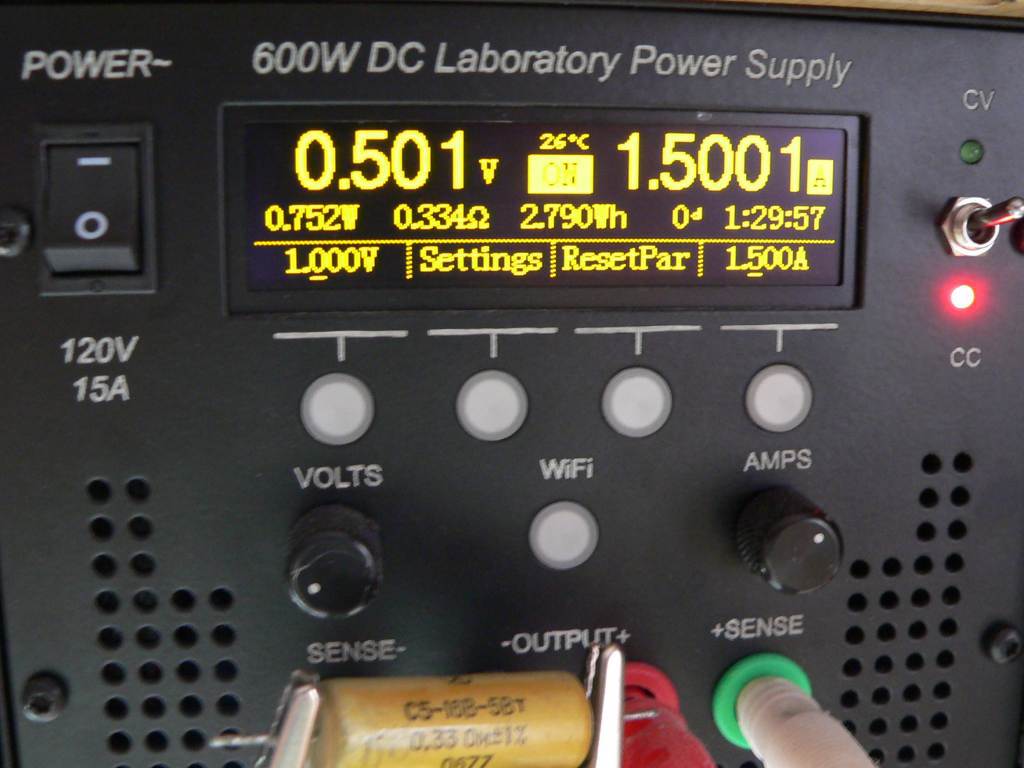

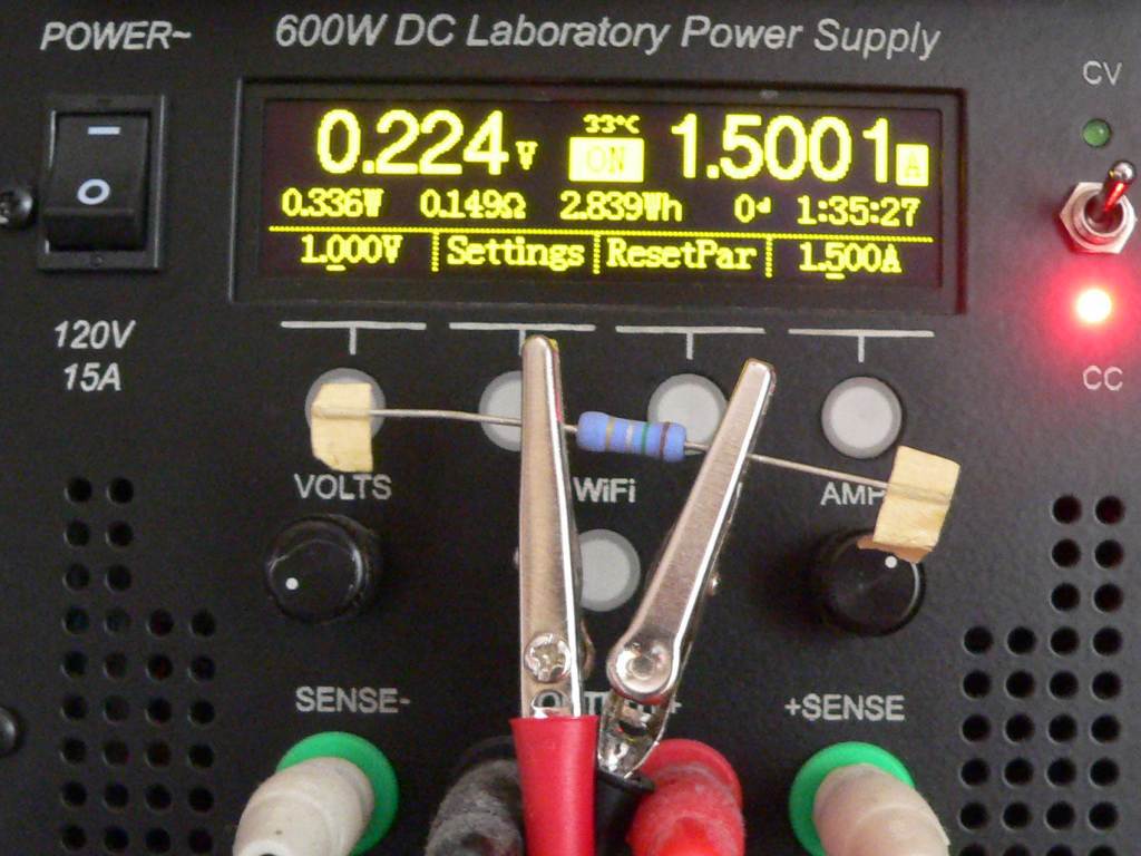

Csak érdekességképpen: ellenállásmérés labortáppal (lásd a csatolt képeken). Korábban le lettem szólva, hogy "otthonra felesleges a 4 vezetékes bekötés a labortáphoz" - hát pl. ezért kell...
(#) sany válasza Skori hozzászólására (») Nov 2, 2022 /
De ez nem precíziós ellenállás.

Meg nem is 5 mOhm a mérővezeték ellenállása, hanem csak 4

Ha megnézed az első képen a ruszki 0,33 ohm 1% ellenállás esetén 334mΩ-ot mér. Ha levonom a rövidzárban mérhető 4mΩ-ot, akkor nekem egész precíznek tűnik.
(#) Skori válasza Gafly hozzászólására (») Nov 2, 2022 /
Így igaz a két vezetékpár nem az ellenállás lábán hanem, a krokicsipeszen találkozik. A 4mΩ zömében a két csipesz, és a csipesz érintkezésénél az átmeneti ellenállásból adódik.
(#) Skori válasza Karesz 50 hozzászólására (») Nov 2, 2022 /
Valóban kevesebb, attól függ mennyire szoros az érintkezés (Kevin csipesszel nem lenne ilyen probléma - egyszer majd veszek azt is). De az a 4mΩ valójában a csipeszek ellenállása, a mérővezeték + banán csatlakozók ellenállása több mint 50mΩ lenne, ha két vezetékes módban mérnék.

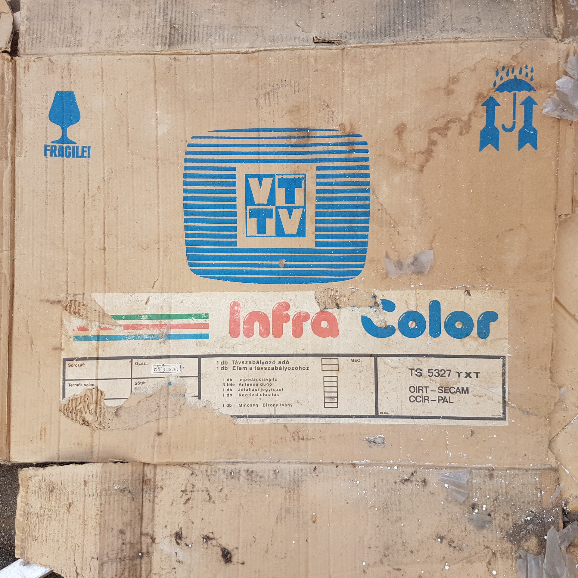

Elkezdték csinálni nálunk az új tetőt és tetőtér-beépítést. Dobálják ki a padlásról az esetleges szemeteket.
Ez volt az egyik kilapított doboz: Videoton InfraColor TXT tévé doboz!!
