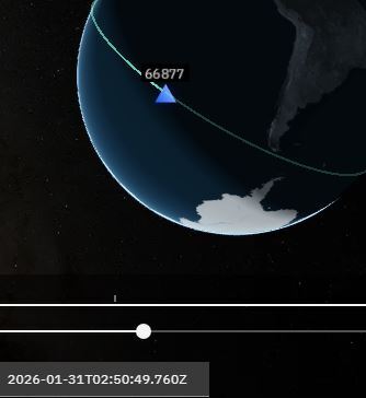

A keringési magasság mitől emelkedik újra? Szépen csökkent kb 120km-ig, aztán lassan visszaemelkedett 190km-ig. Most lassan megint csökken. A lengyelek már le is állították az élő közvetítést, nem lett világvége.
(#) uniman válasza kzozo hozzászólására (») 14:44 /
A lengyel srác azt mondta, ha az eleje felfelé áll, akkor emelkedik, ha meg lefelé, akkor csökken a magassága. 80 km-nél lép majd be a légkörbe...onnantól lesz érdekes.
