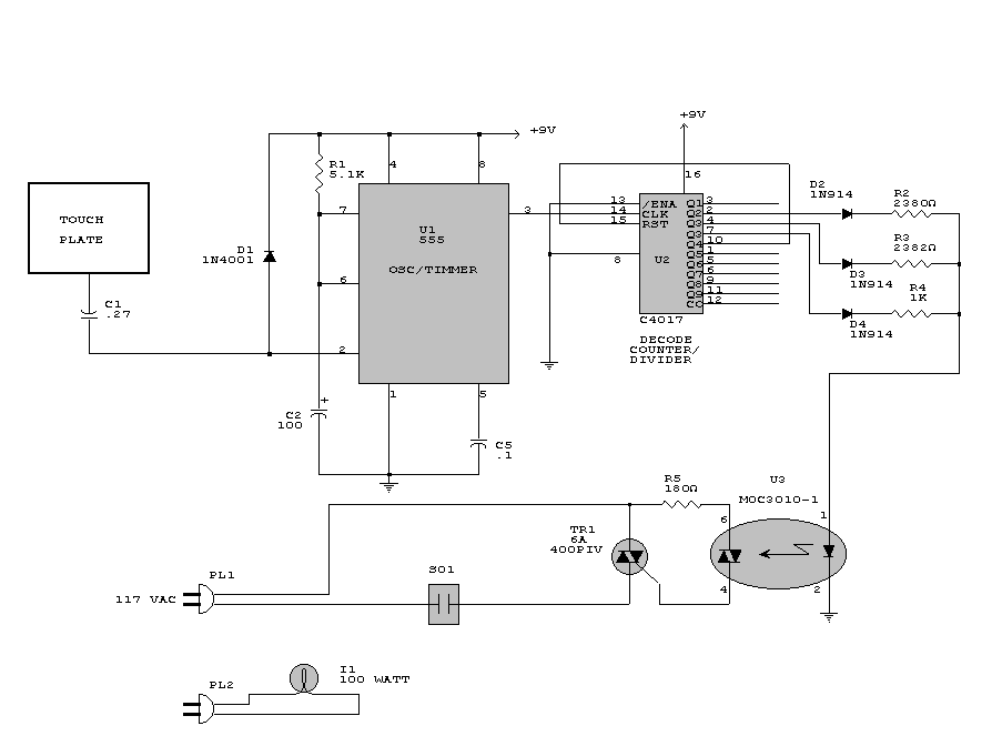

Még új vagyok ittt. az lenne a kérdésem hogy tudtok-e olyan érintő kapcsolót ahol nem két érintkezőt kell megérinteni egyszerre hanem 1-et. Tudtommal ezek fet-es dolgok. Tudnátok segíteni? előre is köszönöm szépen. tiszteletel: vava
Itt egy rajz, ez 555-el oldja meg a dolgot. Kipróbáltam az érintésérzékelő részét, nagyon jól működik. Nekem is megtetszett a dolog, így építek majd belőle még párat, aztán szerintem ez lesz az erősítőmben és másban is.
Többet nem használok sima nyomógombot. U.i.: A kapcsolás egy 230V-os dimmer. |
király lett!
