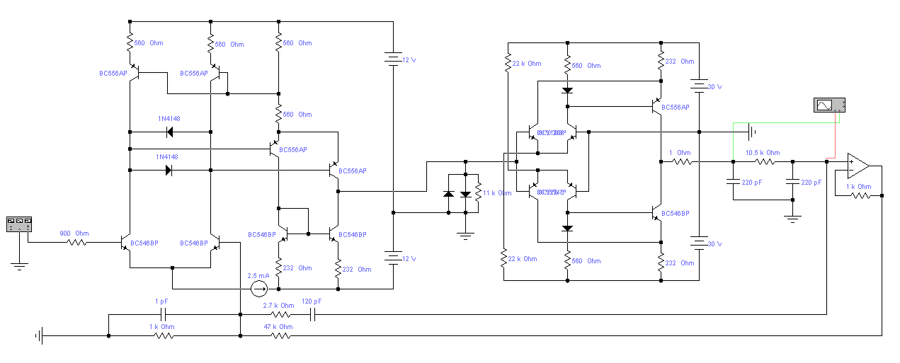

(#) Karesz 50 válasza compozit hozzászólására (») Jún 20, 2020 /
Igaz ez diff. ki-bemenetű, viszont 8GHz, 17500V/us, 0.1ns késleltetés, 80ps felfutóél.
A Texas-nál +/-5V van megadva maximális tápfeszként, de az adatlapon csak+/-2.5V
LMH5401.pdf

(#) Bartos77 hozzászólása Jún 20, 2020 /
A linkelt dolog egyébként egy fesz erősítő fokozat, nem a végfok... Csak a néhai végfoknál is hasonló volt a bemeneti fokozat topológiája... Nyilván a fesz erősítő sokkal magasabb frekvencián megy, mint a néhai végfok 360Khz-e és gyakorlatilag állandó 50%-os kitöltési tényezővel működik.
A kimeneti jel amplitúdójától szinte függetlenül mindig közel 50% a kitöltési tényező. Akkor is, ha -20V van a kimeneten, vagy 0V, vagy 20V...ez az ötlet benne...

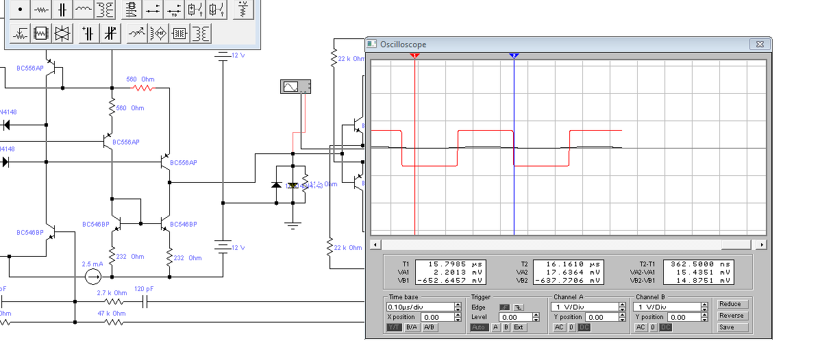

Hibásan van benne az 560R a rajzodon a második diff fokozat emitterében nincs 560R!
Legyilkoltad a meredekségét...

(#) Bartos77 válasza Bartos77 hozzászólására (») Jún 20, 2020 /
2-3MHz elég neki. 2sa1381 2sc3503-al és mondjuk hibaáram visszacsatolt áramgenyákokkal meg lehet csinálni, hogy 100V/V fölötti pp jelet kitoljon. Csak egy egyszeres erősítésű teljesítmény buffer kell utána, ami rádolgozik a hangsugárzóra. Ezen a frekin tejesen "csupasz", bundamentes jelet szolgáltat, tehát nem kell nagyon védeni nagyfrekis zavartól a buffert. Max egy jól méretezett simító RC szűrést lehet tenni a bemenetére, de én azt se raktam...
Karesz rajzán túl alacsony frekin megy. Az 560R-ek rossz helyen vannak, emiatt baromira lecsökken a fokozat meredeksége és kimenő árama.
Na szóval 100Vpp fölötti jelet akartam írni...
Lényeg, hogy Karesznak mondanám, hogy az 560R ellenállókat át kell rakni a differősítőben... legalább 2Mhz-en kell mennie, akkor kellően kicsi a 3-szögjel, nem rontja a kivezérelhetőséget nagyon, valamint a kimeneti jel is szinte teljesen sima, nagyon kicsi benne a vivőmaradék. (Ez a frekivel négyzetesen csökken ugye a másodfokú szűrő miatt, tehát kell a 2-3MHz működési frekvencia.)
Másoknak: a kondi értékeket tartsuk minél alacsonyabban hogy a kitöltési tényezőnek minél kevésbé kelljen kimozdulni az 50%-ból... (Vagy növeljük a kapcsolt áramgenerátorok áramát, azzal is csökken a kitöltési tényező változása).
Tulajdonképpen csak a kondikba kell áramot pumpálni, így ideális esetben állandó 50% kitöltéssel mehetne a cucc hangfrekis vezérlésnél.... A gyakorlatban is meg lehet oldani, hogy csak nagyon kicsit változzon az az 50%...

(#) Karesz 50 válasza Bartos77 hozzászólására (») Jún 20, 2020 /
Kijavítottam, de véletlenül rosszabb lett és lassult valamelyest, 920kHz-ről 880-ra csökkent a vivő. Így lezár a második diff fokozat, de nincs jelentősége.
(#) Bartos77 válasza Karesz 50 hozzászólására (») Jún 20, 2020 /
Hát attól nem lehet rosszabb, elméletileg sem, csak csökken a késleltetés, mert majdnem 10-szeresére nő a meghajtó árama, amivel a diódák, meg a kapcsolt áramgenerátor fokozat kapacitását, meg a saját Ccb kapcitásait képes meghajtani.... Lényeg, hogy ennek nem 800Khz-en kell mennie, hanem 3Mhz-en...
Ott a második diff erősítőnél jól kell elhelyezni az ellenállókat...
Hát nekem viszont csak lassult tőle, ha úgy teszem be az ellenállásokat, ahogy te...igaz nem sokat:
Tehát igen, belassítja az emitterbe tett 560R és az emiatt lecsökkentett kimeneti áram...
Még a dióda kapacitásokat is megnézném, mert lehet, hogy az ideális diódádat, valami 1N4007-ről mintázták...
A hozzászólás módosítva: Jún 20, 2020

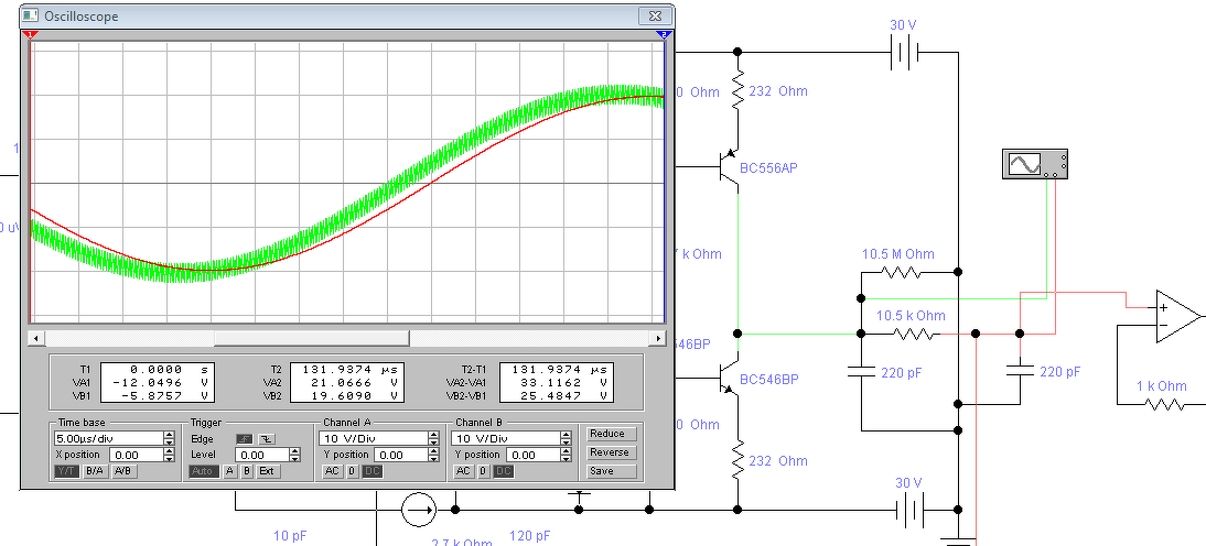

Egyébként ebben az ős stimulátorban pl 8MHz-en is elmegy és ilyen az aluláteresztő szűrőbe pumpált áramának az alakja:
2,5mA-es impulzusokkal hajtja az aluláteresztő szűrőt...

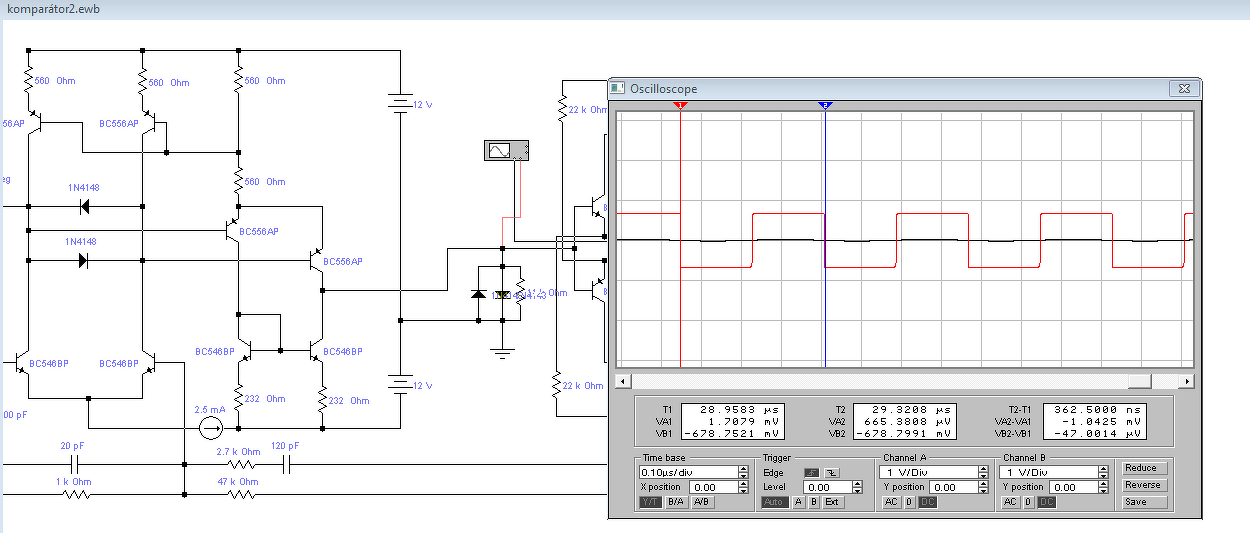

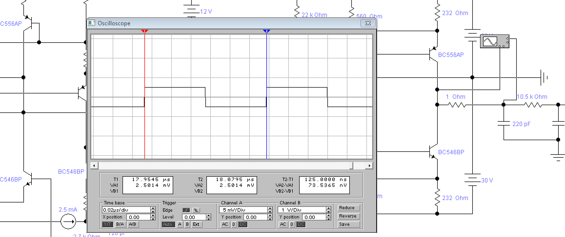

Még a 4 db 1N4148 diódára tudok gondolni. Szerintem túl nagyok a virtuális diódáid kapacitásai...
(#) tothbela válasza Bartos77 hozzászólására (») Jún 20, 2020 /
2pF alatt van, éppen tegnap szimuláltam vele.
