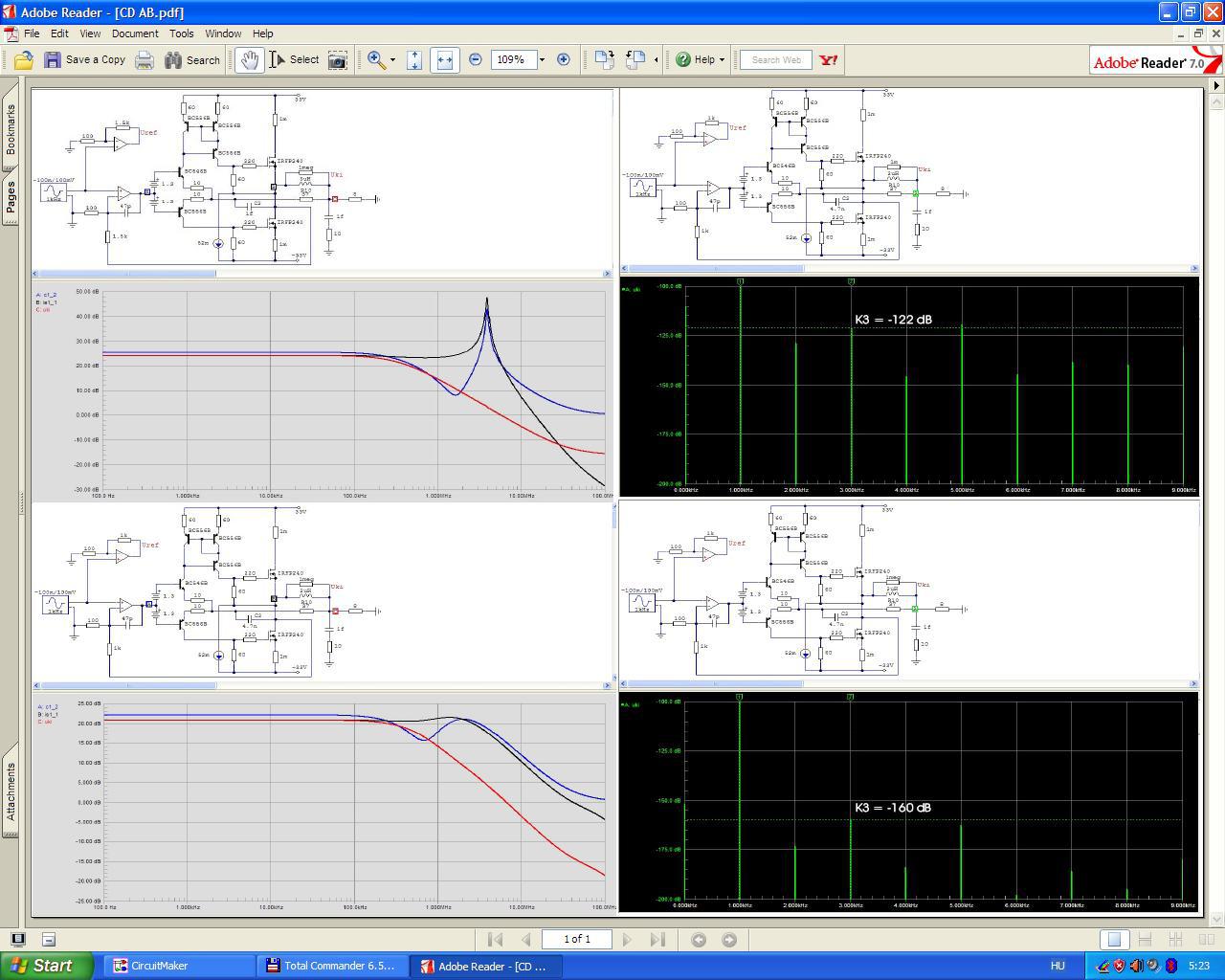

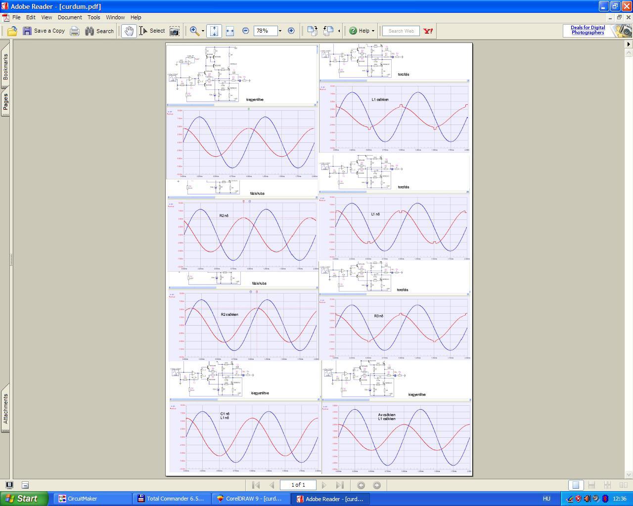

(#) Karesz 50 válasza Karesz 50 hozzászólására (») Jún 28, 2022 /
Kezdem azzal, hogy nagyon amatőr vagyok mert meg sem néztem meg a Bode-ját. Egyszer sem. El voltam foglalva a THD-val. Azt láttam torzításon, hogy kell a kimenetre a C2-es kondi, de most kiderült, hogy anélkül gerjedne.
Béla nyilván arra gondolt, hogy a fojtó kívül esik a visszacsatoló hurkon és emiatt a kimeneti impedancia a frekvenciával arányosan növekszik. De egy "kötelezően betett" Zobel-tag pontosan ugyanígy viselkedik. (Emiatt nem használom a kimeneti fojtót soha.)
De az egész Current Dumping-et gyakorlatilag ki lehet iktatni ha fojtót rövidre zárjuk. Megnéztem a Fourier-t így is, úgy is. Közel századrészére csökken a THD ha benne van a fojtó és a felharmonikus-tartalom még kedvezőbben is alakul.
A Quad tervezője nem véletlenül választotta kicsire a zárthurkú erősítést. Megint itt vannak a kompromisszumok, hogy most az integrátor időállandója legyen kisebb, vagy a fojtó, vagy az erősítés. Még az is lehet, hogy meghallgatták és úgy ki az ami kijött. Mindenesetre szimulátor még nem lévén, elég sokat kellett tologatni a logarlécet mire elkezdett működni ez a szerkezet. Tényleg le a kalappal a tervezője előtt.
Most megint behajtottam egy zsákutcába. Nem tudom mennyi energiát lenne érdemes ebbe az egészbe belefektetni és egyáltalán lenne-e értelme. Mindenképpen újra kellene tervezni az egész kapcsolást, csakis erre a Current Dumping-ra kihegyezve. Csakis "AB" osztályban (esetleg "A"-ban?). Azt előre lehet tudni, hogy a torzítása egy-két nagyságrenddel kisebb lehetne, mint egy hagyományos "AB" osztályúnak. Kérdés, hogy vajon jobban szólna-e? Vagy a kimeneti fojtó eleve elrontaná a hangját? Majdnem teljesen tanácstalan vagyok.

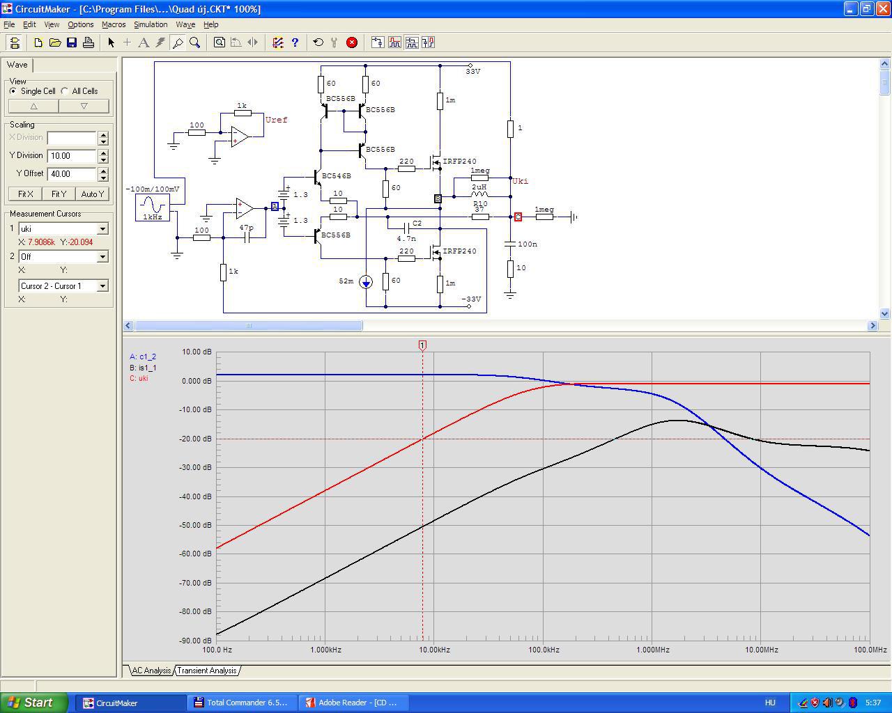

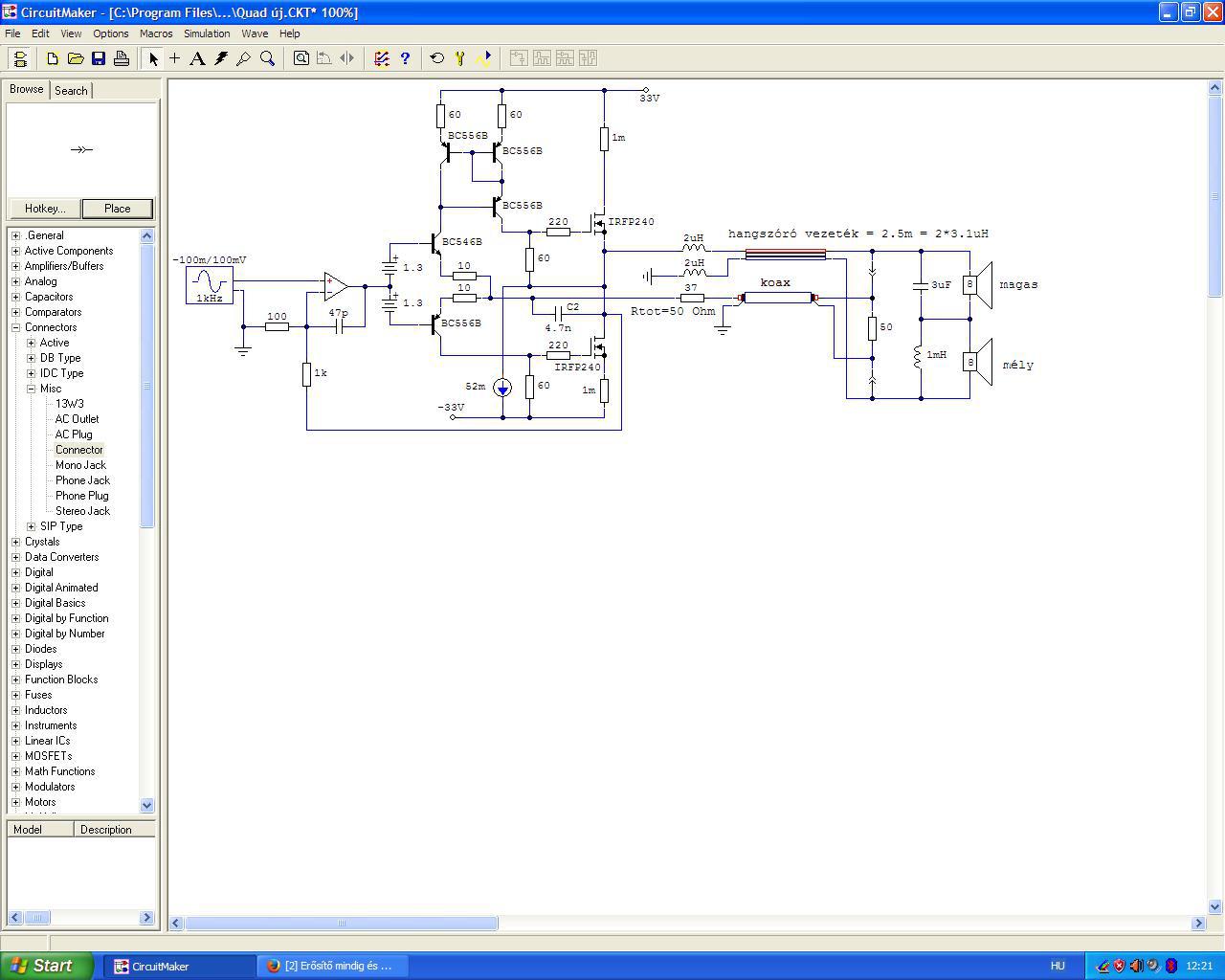

Erre voltam kíváncsi, hogy mi változik ha GND-be is berajzolok egy fojtót. (De ehhez kellett egy nap mire berajzoltam )
A THD változatlan marad a terhelésen a kimenet felől nézve, a föld felől meg ott van egy plusz fojtó. Mindjárt rajzolom tovább, de talán már sejthető mire akarok kilyukadni ezzel az egésszel.
A kimeneti fojtó bele van építve a hangszóró vezetékbe, ha tetszik nekünk ha nem.
Voltak már ilyen jellegű induktivitás méréseim. Közelítőleg úgy van: ha néhány centire vezetünk egymástól egy szimmetrikus érpárt akkor az induktivitása jó közelítéssel a kétharmadára csökken, ha összesodorjuk őket akkor a harmadára. Tehát a 2x3 uH az 2 és 4 uH között fog változni a kivitelezés módjától függően.
Annyi a gond az egésszel, hogy itt vezetéket cserélgetni nehézkes mert mindig át kell hangolni a rendszert. Meg persze, hogy négyvezetékes.

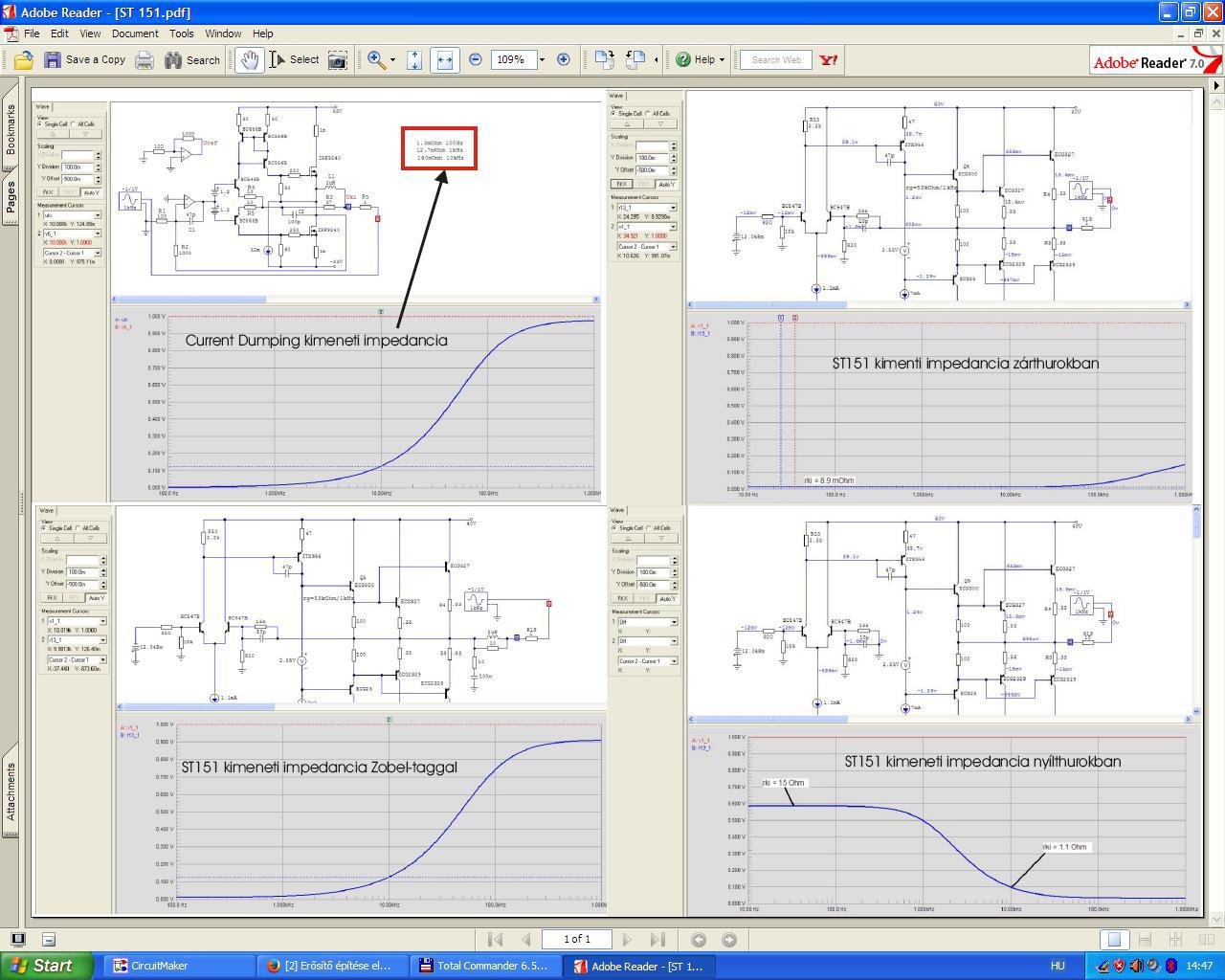

(#) Karesz 50 válasza tothbela hozzászólására (») Jún 28, 2022 /
Aki nálam jobban (utálta) nem szerette a Quad-ot az már festette magát. Most mégis úgy védem ezt a Current Dumping-et mintha én találtam volna ki.
Itt van példának az ST151 (ez meg amiatt a "kedvencen", mert szinte minden baki benne van amit erősítővel el lehet követni, oszt mégis sokan szeretik) ami 1 kHz-es szinusszal mérve tisztességesen viselkedik. Ennek is csak a visszacsatolás tartja kézben minden paraméterét. Ha a nagykönyv szerinti Zobel-tagot tesszük a kimenetére, ugyanazt a kimeneti impedanciát kapjuk, mint a Current Dumping-gel.
Nem teszek ki még egy felesleges rajzot, remélem enélkül is hihető, hogy (újra) megnéztem kis áramoknál is a CD kimeneti impedanciáját és nem változik semennyit komplex terheléssel sem. "AB" osztályban már nem lehet észrevenni mikor nyitnak ki a végfetek. A Quad olyan amilyen, ez nem az a kapcsolás (lesz - ha lesz - de most még gyerekcipőben jár, elméleti síkon).

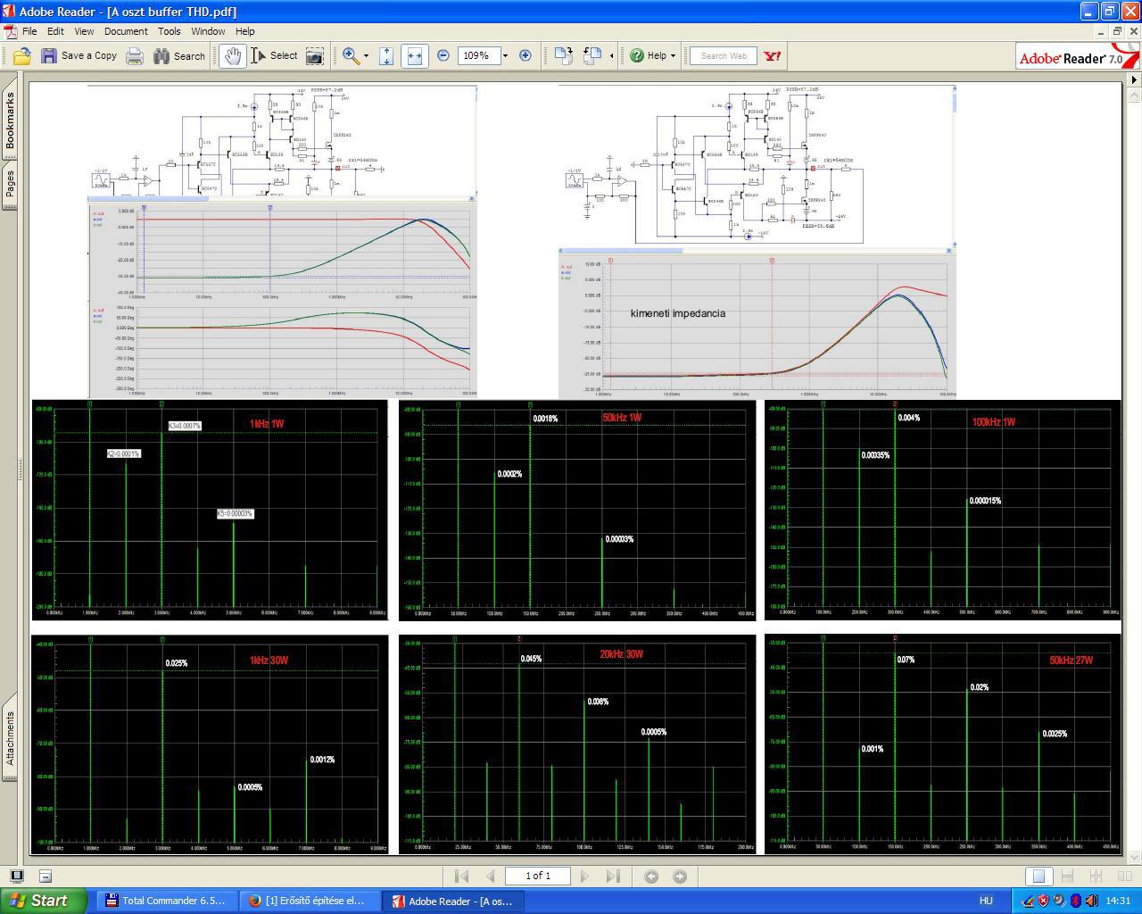

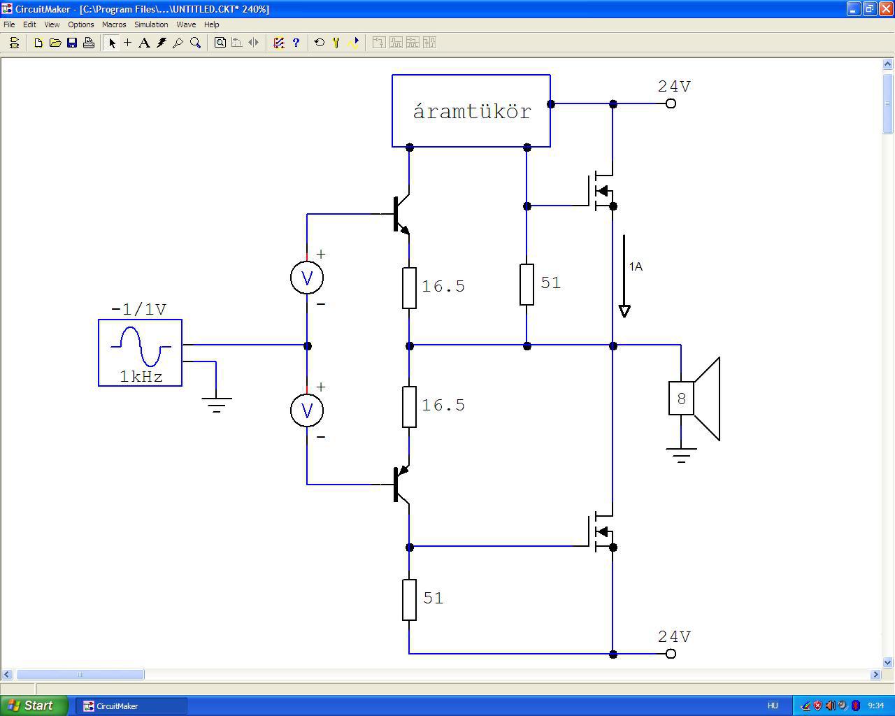

Nem akarok új végfokot építeni... nagyon jó a mostani is. Szeretem a hangját. Ebből következik, hogy készül egy új végfok. De most jól átgondolom az egészet, mert nincs is rá szükségem. Vagy megcsinálom, vagy nem. Kicsit tanácstalan vagyok.
Ha mégis megcsinálom - akkor magamnak méretezem, ehhez a hangdobozhoz, ebbe a szobába.
90%-ban 1-2 W-os csúcsokkal hallgatok zenét. Ha hangosan hallgatom, 5-10 W. Hogy legyen egy kis tartalék is benne, 30 W nekem bőven elég. (Most 140 W csúcsokban... ez tök felesleges.)
A világ legegyszerűbb kapcsolását csinálom meg (ha összejön). Egy önálló A osztályú kimeneti buffer (nem lesz átfogó visszacsatolás) és persze -majd ha ott tartok - elé a meghajtó feszültségerősítő fokozat. Rengeteg kompromisszum. A szokásosak. Gyors legyen, kis torzítású, stabil, jó tranziens átvitelű, kicsi- és állandó kimeneti impedanciájú. Minden paraméter egymás ellen dolgozik, ahogy kell. Már megint szimuláció hegyek vannak, de közben némi kísérletezés is folyik a háttérben.
Ennyi az alapkapcsolás és úgy 30-40 tranzisztornál nem lesz több a komplett kapcsolási rajzban.
(#) Karesz 50 válasza Karesz 50 hozzászólására (») Júl 7, 2022 /
Ez még csak "játék" szimulátorban és nem is annyira a THD a lényeg, hanem a többi. Annyi szerény "ötlet" van az egészben, hogy Ugs ellenállással sorba kötöttem egy LED-et, így a fele nyitófeszültség ezen fog esni, tehát megspórolom a meghajtó tranzisztorok áramának a felét. A gate ellenállást lecsökkenthetem 51R-ra és 8-10 A kimeneti áramig még nem zár le a LED.
Kipróbáltam a gyakorlatban is, a nyugalmi áram 1.2-1.35 A között marad 80 fok tokhőmérsékletig (eddig melegítettem a FET-et).
Még egy nagyon precíz áramgenerátor kell bele a mostani ideális helyett, mivel ez lesz a "lelke" a kapcsolásnak. (Még csak fejben van meg.)
Csodatranzisztorokban nem gondolkodom, mezei 12 forintos izékkel is jól kell működnie az egésznek. De ez még csak a kapcsolás eleje, a vége még messze van. Vagy fordítva.
Úgy néz ki egyelőre, hogy a buffer fokozat lebegőtápos lesz - mert minek bele GND ha úgy sincs benne sehol - a terhelést leszámítva. (És akkor megint kibekkelem a hangszóróvédelmet.)

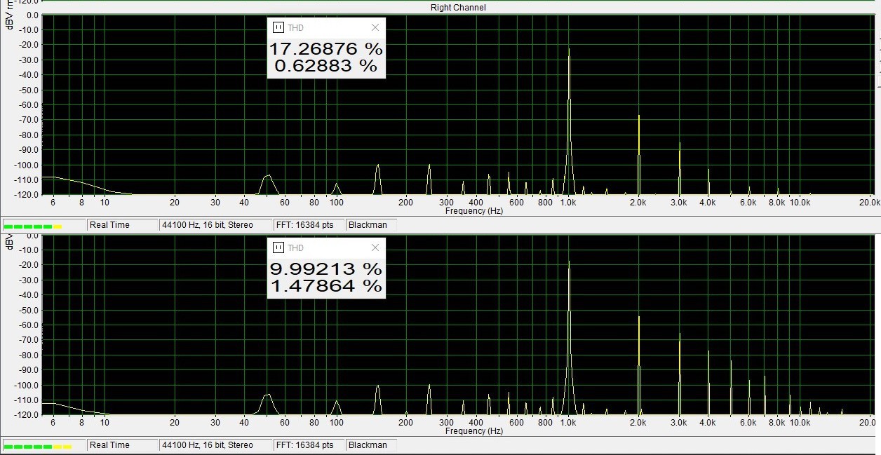

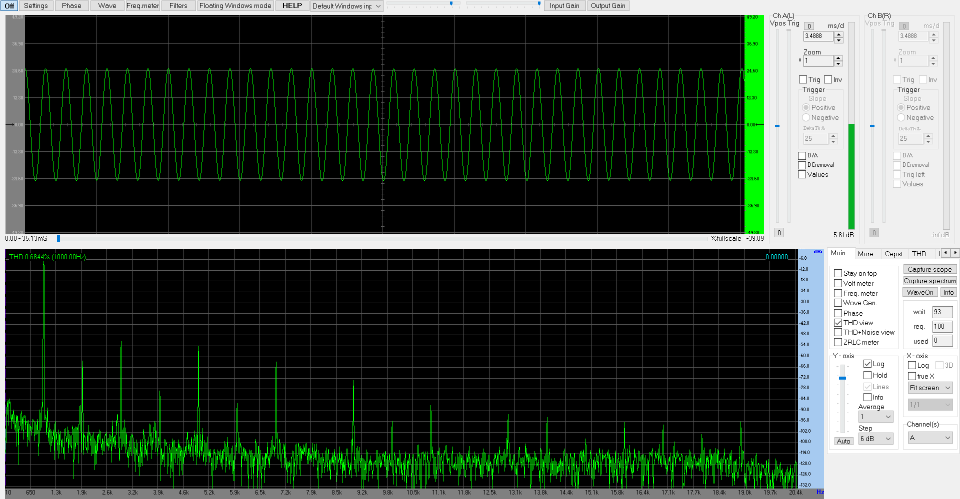

(#) mohinger hozzászólása Júl 8, 2022 / 2

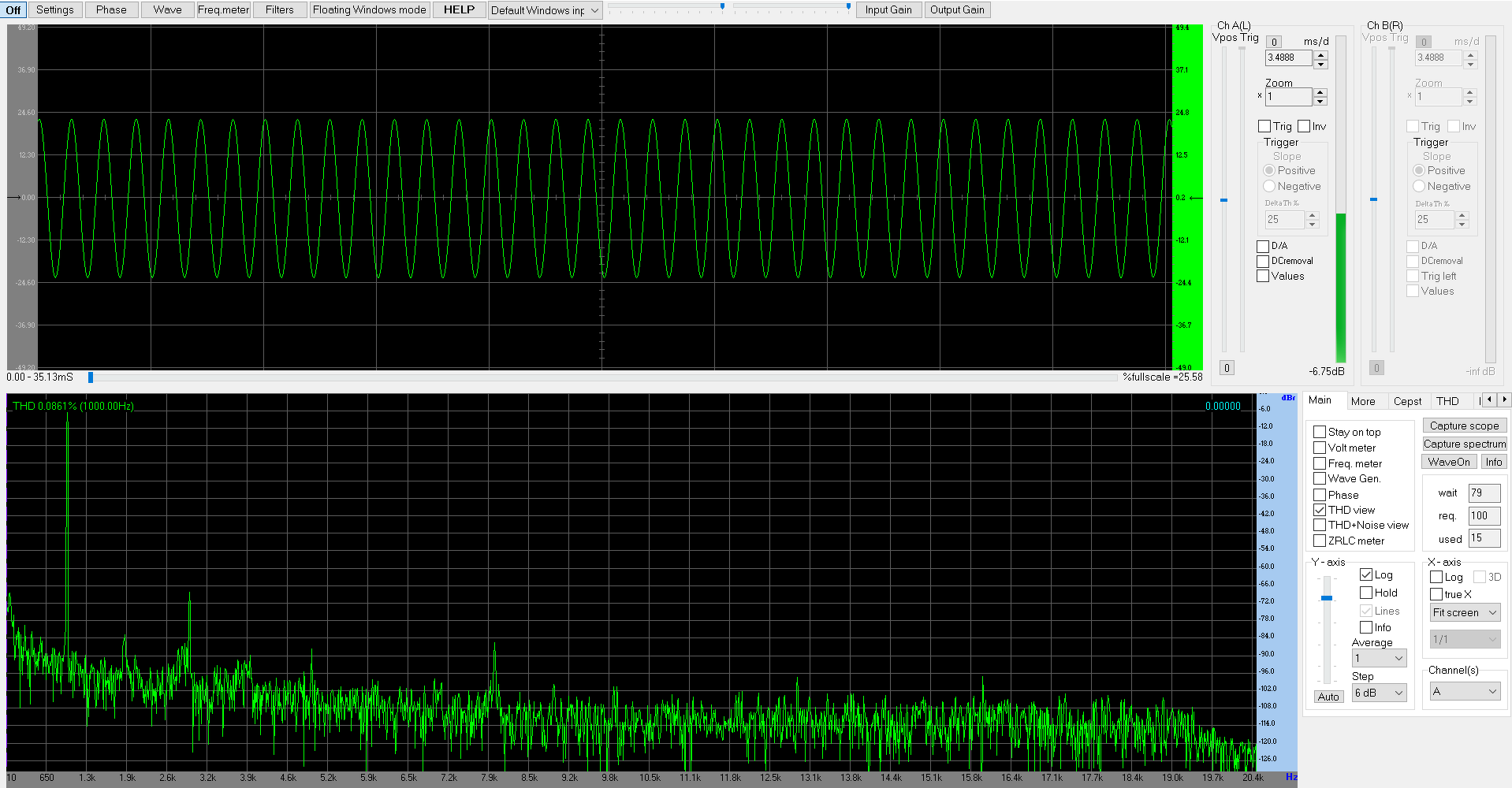

Érdekességképpen csatolom egy visszacsatolás nélküli, pentódába kötött GU50SE és egy szintén pentódás üzemű, visszacsatolt EL84PP THD mérési adatait, spektrumanalizátorral is illusztrálva. Mindkét erősítőt 1W-on és 8W maximális kimenőteljesítményen is mértem.
Természetesen teljesen más a két erősítő hangkaraktere.
(#) Ge Lee válasza mek-elek hozzászólására (») Júl 8, 2022 /
De, kötekedésképpen. Vagy netán úgy gondolod, hogy valami mazochizmus okán hallgatok csövest, csak azért hogy minden minél rosszabbul szóljon?
(#) Ge Lee válasza mohinger hozzászólására (») Júl 8, 2022 / 1
Köszi a képeket nagyon örülök neki! És nem gúnyolódásból vagy kötekedésből mondom hanem tényleg! Megvilágosítja számomra hogy nekem miért nem tetszett soha sem egy EL84PP. Gyakorlatilag félvezetős THD spektrumot produkál és kb. pont úgy is szól. Nekem volt saját EAG 782-m az EL84PP, egy az egyben félvezetős hangja volt. A GU-n meg nem igazán tudok kiigazodni.
Mutatom az enyémet, felül félgázzal megy (kb. 5V effektív), alul épp klippelés előtt van (kb. 10V effektív), itt van 1,5% körül a THD. Látszik a harmonikusok lineáris csökkenése úgy 6-7k-ig.
Hogy mennyire lett leosztva a mért jel meg nem mondom de ki lehetne számolni, szóval mielőtt valaki belekötne az 50 meg a 100Hz és keverékeik brutális mivoltába az konkrétan nem hallható csak ha a dobozokra teszem a fülem, már a dobozoktól 1 méterre is síri csend van.
Amin viszont a mai napig nem tudok kiigazodni, hogy a kis triódásnak szinte majdnem teljesen ugyanilyen spektrumképe van, miközben a hangjuk ég és föld, ennek egész jó és viszonylag élethű, amaz meg elég jól színez, lágy és meleg.
