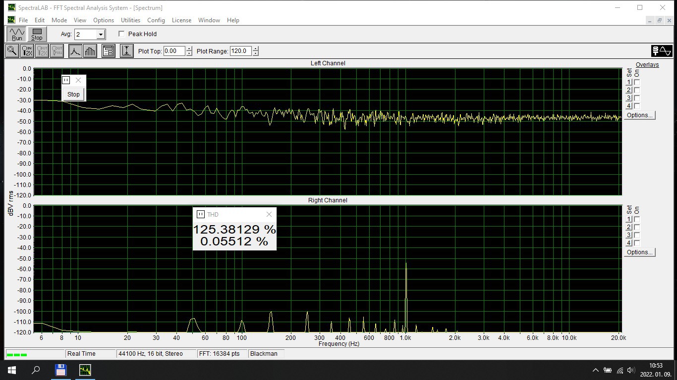

A grafikonod pedig megint manipulált, amin a lényeget pont nem látni, mellesleg ki mér THD-t -50dB mellett... Persze így elvesznek a zajban a felharmónikusok és nem olyan feltűnő, amíg nem THD+zaj a kiértékelés
(#) Karesz 50 válasza deebo hozzászólására (») Jún 22, 2022 /
Rossz a szemed. Az SpLab csak az 1 kHz felharmonikusait méri THD mérésnél. De alatta ott van a tápzaj, az 50 Hz és annak harmonikusai a teljes középsávban (néhol -45 dB-lel a jelszint alatt). Az teszi életszerűvé a hangot. De hagyjuk már ezt egészet. Semmi értelme a további vitáknak. Tényleg gyerekes.

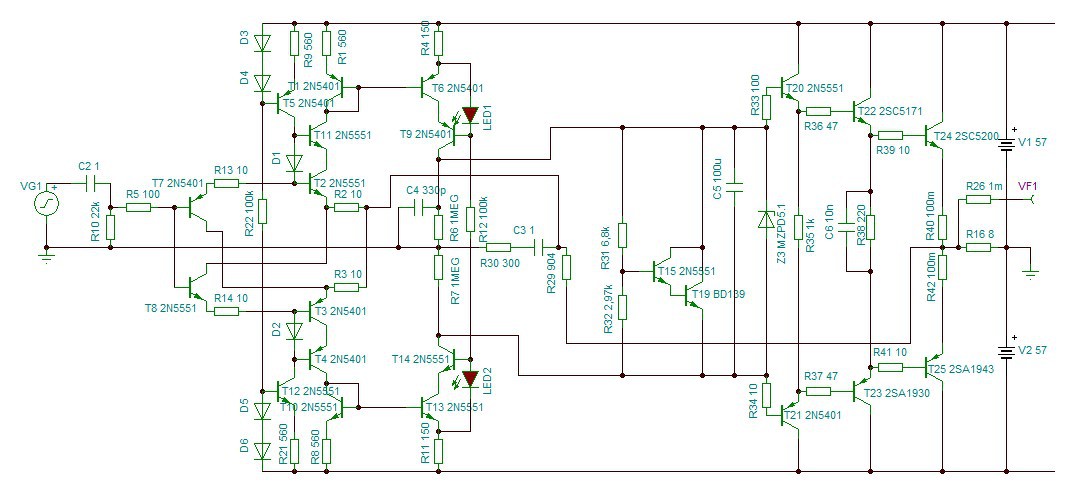

(NNJI = Nagyon Nem Játék Izé.) Akkoriban azt gondoltam, ha jól elbonyolítom akkor jobb lesz. Ezt megépítettem. Hídban, szimmetrikus bemenetekkel, hibajel-erősítővel, tápszimmetrizálóval, optocsatolós védelmekkel... még három oldal a kapcsolási rajza. Nem szólt rosszul, de ha igazán jó lett volna most is ezt hallgatnám. Most csak amiatt teszem ki a rajzát, mert van benne két érdekesség.
A buffer fokozat Béla ötlete volt egy az egyben. Azt mondta: minek vigyük végig a buffer torzítását a meghajtó fokozat összes tranzisztorán, eleve ne torzítson a kimeneti buffer. Nehéz észre venni, de van ott Q11, Q12-ből egy földelt bázisú pár amelyek bázisa a kimenettel együtt lebeg (10-10 V feszültség-eltolással). Ezek árammal vezérlik Q13-14 emitterkövetőket, tehát nagyon nagy a feszültségerősítése a földelt bázisú fokozatnak. Q9-10 árama a 43k ellenállásokon ejt feszültséget. Ha a kimeneti feszültség eltér a nagyjelű erősítő feszültségétől, Q11-12 árama visszaszabályozza azt a 43k-ból lopott árammal.
Érdekes kapcsolású a bemeneti fokozat. Ezt egyedül sikerült így összekuszálnom. Most valahogy előszedtem ezt a rég elfelejtett kapcsolást és ezt szimulálgatom közel három napja - amikor úgy rám jön a szimulálhatnék. Lehet, hogy van benne fantázia, de lehet, hogy felejtős lesz. Még szórakozom vele egy keveset.
Közben elgondolkodtam ezen a Current Dumping-en is. Lehet benne valami, ha Highand ennyire ragaszkodik hozzá. A legkisebb torzítású buffer "B" osztályú. Kisebb a torzítása, mint az "A" osztálynak és sokkal kisebb, mint az "AB"-nek. Ezt nem én találtam ki... le van írva fehéren-feketén és meg is van mérve.

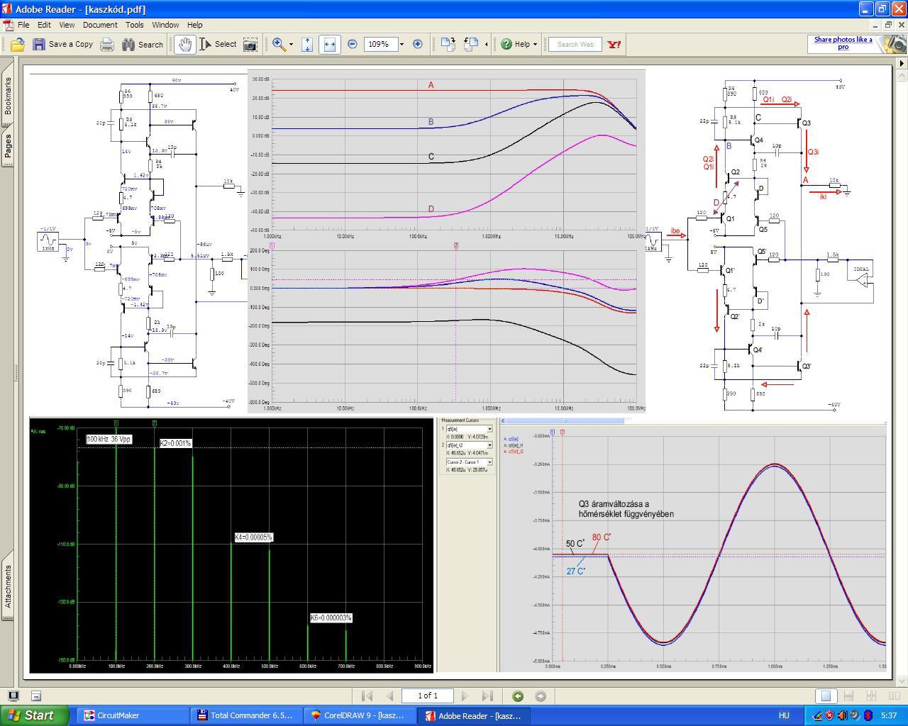

(#) Karesz 50 válasza Karesz 50 hozzászólására (») Jún 26, 2022 / 1
Nem hagyott nyugodni ez a Bastode bemeneti fokozat, hogy vajon mit lehetne kihozni belőle és mennyire lenne stabil termikusan, feszültség driftben, szimmetriában... stb. Elég sok időt eltöltöttem vele mire minden variációban leszimuláltam. Elvileg ez így jónak tűnik.
Az tetszik benne, hogy nagyfrekvenciásan a jelút > emitterkövető > földelt bázis > földelt bázis és emitterkövetővel záródik a visszacsatoló hurok. Nincs benne invertáló fokozat.
Q4 kollektor áramát nagyfrekvencián rövidre zárja Q3 Miller-kapacitása. Nagyon fürge és kis torzítású erősítő. 100 kHz-en mértem a THD-t és még itt sem rossz. Már csak valami jó kis nagyáramú buffert kellene kitalálni hozzá.
Ha egyszer olyan magas szintre fejlődne a tudomány és a technika, hogy rá tudnának integrálni négy db retkes tranzisztort egyetlen lapkára (MPQ6100A) és ezt forgalmaznák is... de nem mérgelem magam.
