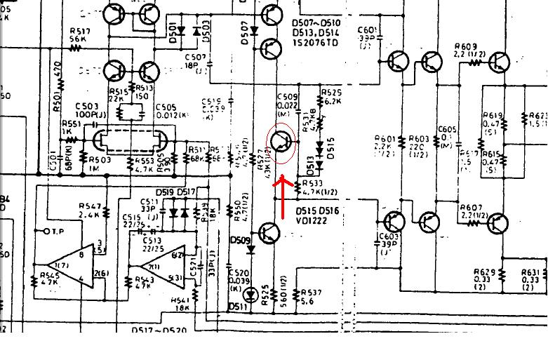

Kaptam egy ONKYO Integra A-8250 típusú erősítőt, sajnos az egyik oldala nem szólt.
Mivel sok jót hallottam erről az erősítőről, gondoltam megjavítom. Elég sok zárlatos tranzisztort találtam benne, azokat kicseréltem, a végfokok helyére 2SC5200, illetve a párja, 2SA1943 került. Oldalanként 2-2 LED is van a panelen, a rossz oldalon az egyik tönkrement, azt is kicseréltem, illetve pár égett ellenállást is cseréltem.
Mindezek után megszólalt a rossz oldal is, a hangjával szerintem nincs is semmi baj, szépen szól, viszont a cserélt végtranyók valamivel jobban melegednek, mint a másik oldal. Nem sokkal, kézzel tapintható volt kb. 1 órás működés után is, de azért melegebbek voltak, mint a másik oldalon.
Két dolog viszont nagyon furcsa, leginkább ezek miatt kérném a segítségeteket:
1.
A nyugalmi áramot nem nagyon tudom beállítani, mindkét oldalon 0 mV-ot mérek, ami számomra igen furcsa.
2. Az R609-es ellenállás (kapcsolási rajzot csatoltam) helyére tévedésből 2,2 Ohm helyett 2,2KOhm-os ellenállást tettem, s így használtam az erősítőt, amíg teszteltem, s működött is, szólt szépen, mint azt fentebb leírtam. Csak a későbbi mérések során vettem észre, hogy az nem a megfelelő értékű ellenállás, így gyorsan ki is cseréltem. Ezután mikor bekapcsoltam egy sorbakötött 100Wattos izzóval, (mint azelőtt is) nem működött az erősítő, az izzó szinte teljes fényerővel izzott, így ki is kapcsoltam, mielőtt tönkreteszek valamit.
Ellenőriztem a forrasztásokat, zárlatot nem csináltam, a tranzisztorok épek.
Ha bárkinek bármi ötlete van, hogy mit ellenőrizzek, illetve mi okozhatja ezt a hibát, előre is köszönöm a segítséget!

(#) Imi65 válasza WoodstockMind hozzászólására (») Feb 16, 2012 /
Én azt valószínűsítem, hogy eddig a nyugalmi áramot az 1000x-esére növelt bázisellenállás korlátozta. Most az eredeti érték erre nem képes, a mellékletben jelölt tranzisztor feladata lenne. Vagy ez(szakadt lehet), vagy a közvetlen hozzácsatlakozó alkatrészek valamelyike problémás. Ha e tranzisztornak összezárod az E-C elektródáit, mindennemű nyugalmi áram eltűnik.
(#) Imi65 válasza Doncso hozzászólására (») Feb 16, 2012 /
A nyugalmi áramot beállító tranzisztort mindenképpen cseréld, már én is szaladtam miatta a boltba 900 Ft-os végtranyókat újravenni. Mindezt 15 Ft megspórolása árán. Pedig mérve jó volt, csak időnként szakadozott.
