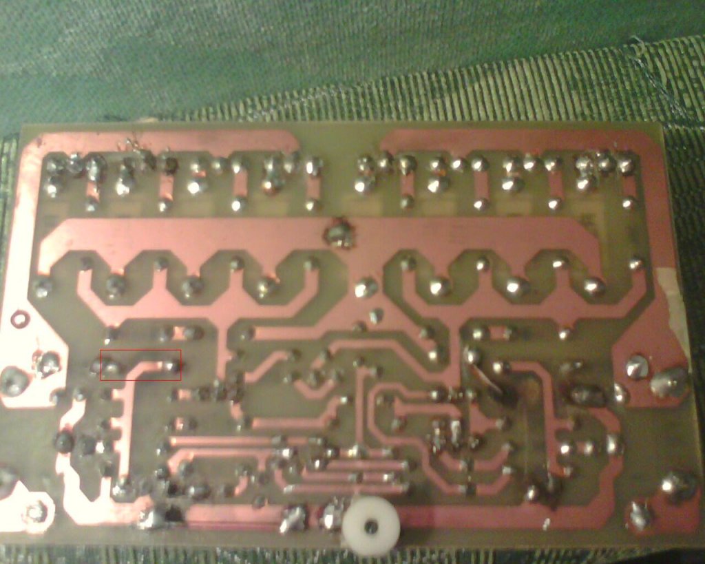

(#) peter1995 válasza peter1995 hozzászólására (») Márc 1, 2012 /
Erről lenne szó.
(#) mindenes válasza peter1995 hozzászólására (») Márc 1, 2012 /
Heló. Az utolsó képen egy nagyobb ellenálás kicsit feketedett.
Rajzod van hozzá, sokat segítene.

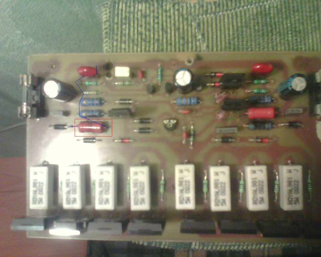

(#) peter1995 válasza mindenes hozzászólására (») Márc 1, 2012 /
Sajnos nincs rajzom. Az ellenállások feketék mert szállt el melette a nagy barna kapott is egy forralást de az értéke megvan.
Értem. A fetek típusát meg tudnád mondani az is sokat elárul a kapcsolásról.
IRFP240 és 9240.
Én google-ba találtam egy rajzot ami részben hasonlít rá. A FET.ek a hozzá tartozó ellenállások ugyan az. Igaz az csak 230W-ot ír.
(#) reloop válasza peter1995 hozzászólására (») Márc 1, 2012 /
A nagyjelű erősítő rengeteg áramot vesz fel. Ez folyik a diódával soros (100ohm) ellenálláson, melyek csak a tápszűrés miatt vannak.
Nemrég volt fenn ez a rajz - lehet link mutatott rá azért nem találom. Az alkatrészek fotóján piros négyszöggel jelzett ellenállás felett van az áramtükör ( tranzisztor, dióda, két ellenállás). Vele átellenben a differenciál erősítő (egyik ágában két soros dióda + trimmer, a másikban ellenállás vele párhuzamos kerkóval). A kis tranzisztorok zenereken keresztül hajtják őket. Ha ebből valaki ráismer az erősítőre kérem segítse vele a kérdező fórumtársunkat.
A felégett fóliához tartozó ellenállás, pedig gerjedés miatt ment tönkre.
Ha gerjedés kizárható, akkor a bejelölt feletti 3. ellenállás értéke túl kicsi. Rajz alapján jobb lenne beletúrni.
Párja van neki?
(#) peter1995 válasza reloop hozzászólására (») Márc 1, 2012 /
Csak ez a panelom van. Gerjedés lehetett mivel hatalmas fém kaszni és ismerősöm elég hogy mondjam szépen... nem figyelve az árnyékolásra kötötte be a jelet...
Ahol fel van égve a fóliacsík az az ellenállás most nem melegszik jel nélkül. A kimeneten DC nincs.
A négyzettel jelölt melegedő ellenállástól a 3. ellenállás egy 62K-os darab. Ez hozzá van kötve az ELKO - jához és a melegedő ellenállás és a kondi közé van kötve (az a kondi ami a test és a meleg ellenállás között van). A 62K másik fele a két BC tranyó emiterjéhez van kötve.

Szia! Ez halál egyszerű, a két diff. közötti zenerekről (tán 35V) könnyen megismerhető.
(#) pinyó39 válasza emersys hozzászólására (») Márc 1, 2012 /
Ez a Holton féle, amit peter 1995 lefényképezett, az a "Sipos" féle könyvben a 8 FET-es szerintem, de ennek annyi féle verziója kering a neten, és sok gyártó gépeinek alapja.
Ok. Lerajzoltam magamnak. A 62k rendben. A kimeneti 0VDC miatt nehéz tranzisztor hibára teóriát felállítani. Ha nem kerül rajz, kénytelen leszek a fotón kijelölni a mérési pontokat.
A két BC tranyó helyére tudnál újat berakni?
Szerk.: a gondatlan bekötés miatt a bement felőli hibásodhatott meg.

(#) reloop válasza emersys hozzászólására (») Márc 1, 2012 /
A BC-s differenciál erősítő kollektor ágaiban zener diódák vannak.
Kivettem mind a két tranyót még tegnap és megmértem:
C556B ELKO-től távolabbi
B-C: 1.098 (fekete a B)
B-E: 1.104 (fekete a B)
C-B: semmi (piros a B)
E-B: semmi (piros a B)
E-C: egyik irányba se vezet
C556B ELKO-hoz közelebbi
B-C: 1.092 (fekete a B)
B-E: 1.100 (fekete a B)
Ha kell tudok BC tranyót cserélni. Ha nincs itthon holnap veszek.
