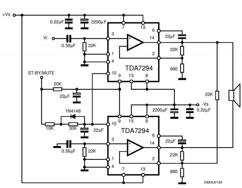

A következő kérdéssel fordulnék hozzátok, hogy ez a kapcsolás megbízható e. Picit mindig tartok a cirill betűs oldalaktól. Persze lehet fölösleges félni, csak nem célom a füstgép készítés
(#) szajo válasza Lázár Péter hozzászólására (») Okt 19, 2011 /
Ez a TDA7296A gyári adatlapján ajánlott kapcsolás. Ki kell próbálni!
adatlap
(#) reloop válasza Lázár Péter hozzászólására (») Okt 19, 2011 /
A rajz így közismert: Bővebben: Link
A két IC megengedett tápfeszültsége, ezáltal teljesítménye eltérő. A lábkiosztásuk azonos.

(#) Lázár Péter válasza reloop hozzászólására (») Okt 19, 2011 /
Akkor működik a dolog, csak persze én a gyengébb IC-t használnám. Köszi
Szívesen! A st-by/mute -t ismered?
Szerk.: A tda7296 csúcsárama 5A. Vedd figyelembe a tápfesz. meghatározásánál.
