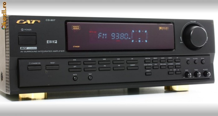

Sziasztok.Van egy Cat cs907 erositom.Halgattam a zenet,es egyszer kiirta hogy protect.Ez mitol lehet?
S aztan mikor bekapcsolom megfagy vagy nem tudom mit csinal a Welcome-nal?
Mi lehet a gond?

(#) mindenes válasza csabacsaba hozzászólására (») Márc 3, 2012 /
Heló. Szerintem a processzor tiltja a renszert hogy ne következhessen be még több hiba mint ami van. A protect felirat a végfok részre vonatkozhat, valószínű hogy valamelyik kimeneten egyenfesz van. Ez a típus lenne?
Az előlapon van egy reset gomb? gondolom arra se reagál.
Töltsd le a rajzot amit linkeltem. Ez a lapján kersd meg és mérj feszültséget a végfok ICk kimenetén (4 láb). Hibátlan működésnél itt 0 voltnak kell lennnie a földhöz képest. Véleményem szerint valamelyk csatornára ki jut a tápfesz valamelyik oldala ezért tilt a védelem.
Nem feltétlen lefagyásra kell gondolni. Ha nem jó a vég fok nem tudsz zenét halgatni, ha nincs mit halgatni nincs mért tovább működjön a rendszer -> hogy védelemként letiltja önmagát.
(#) csabacsaba válasza mindenes hozzászólására (») Márc 3, 2012 /
Az erosito tda2030-kal van megoldva.Hanyas labain merjek feszt?
Kicsit jobban figyelj, irtam hogy 4 láb. Mérésnél óvatosan! nehogy zárlatot csinálj egy megcsúszó mérözsinórral.
