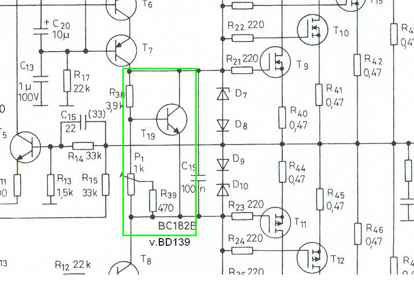

(#) reloop válasza peter1995 hozzászólására (») Márc 2, 2012 /
Féltem, hogy ezt fogod írni. Ezzel mutat némi hasonlóságot az erősítőd. A két 1N4007 + egy trimmer más típusú feteket tételez fel, olyanokat amik audio célra készültek alacsony gate-source feszültség igénnyel.
Az IRFP-knél a gate-k között 2x4=8V potenciál különbség szükséges nyugalmi állapotban, ebből 2x0,7=1,4V stabil a diódákon, a többi a trimmeren átfolyó áram függvénye. Ez nekem így nagyon nem tetszik :wilting:

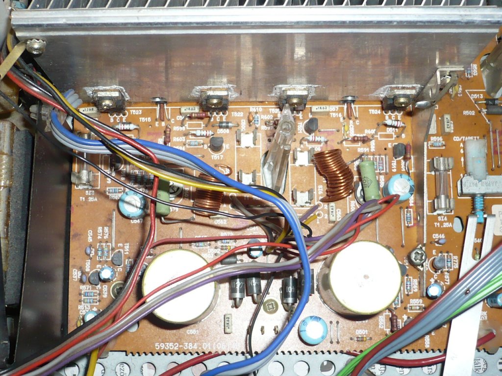

Jelenleg én ezt használom sztereóba,és nagyon megvagyok elégedve vele. A kép nem a legjobb, de gondolom fel lehet ismerni.Üdv:Zsolt

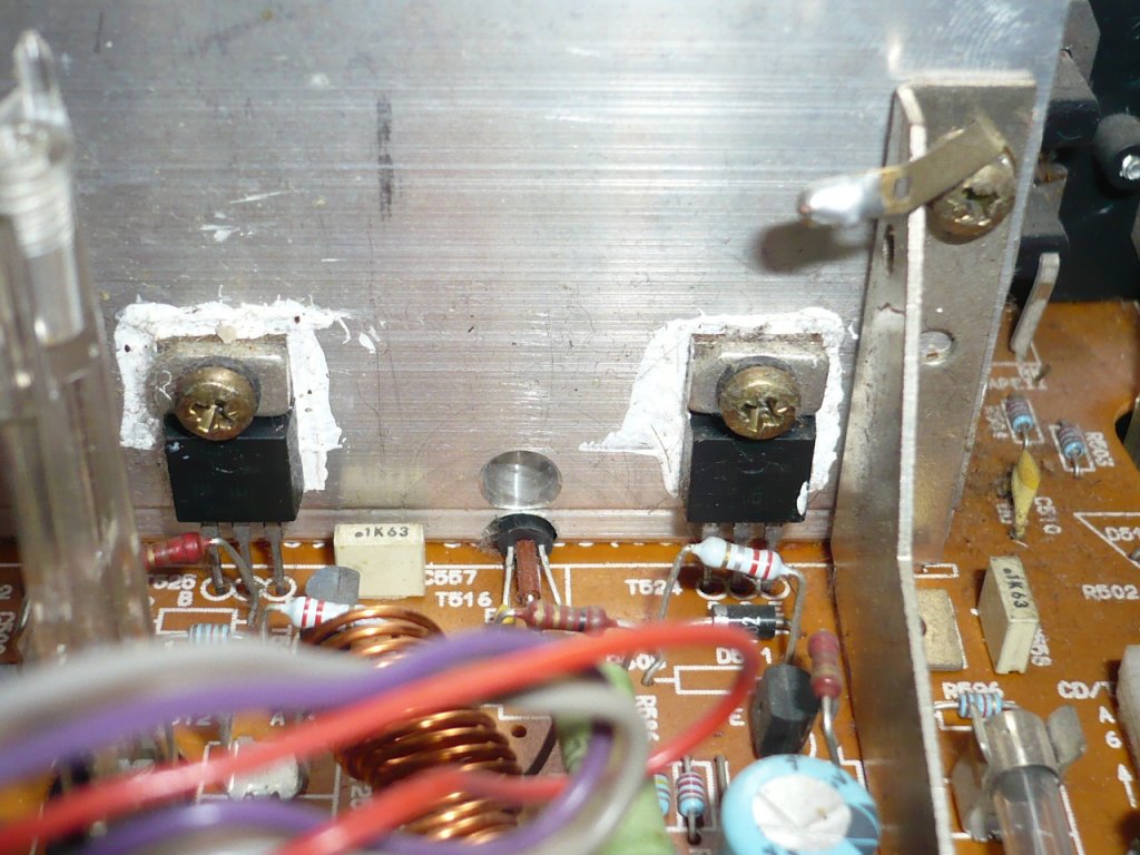

(#) szabi83 válasza Zsoltipapa hozzászólására (») Márc 2, 2012 /
A két bal oldali tranyó BD249/250?? (ha az, szerintem hamis)
(#) peter1995 válasza reloop hozzászólására (») Márc 2, 2012 /
Akkor mit ajánlasz? Így vette a haver a panelt ezekkel a fetekkel...
Csak szét kell nézni az IRFP-s végek között. A BD139-est a hűtőbordára fogatod és tűrhetően fog viselkedni.
Ne haragudj de nekem ez így magas. Ha esetleg el tudnád magyarázni hogy egy hülye autószerelő is megértse az jó lenne
Ha jól értem a külön álló nagy tranyót kicserélni bd139-re és egy hűtőzászlót neki? Ez az a tranyó aminek a collectorja után van a 2 soros dióda majd a trimer és ennek a tranyónak a collectorjához van még kötve 100 ohmokkal a 240es fet-sor gate-ja
Vagy inkább az a nagy tranyóhez megy a poti másik vége és megy a 9240es részhez? Csakmert a bd139 npn ami a soros dióda előtt van az pnp.
Kiveszed a két diódát. A kettő együttes helyére megy a 3,9k ellenállat. Átvágod a poti lábait összekötő vezetősávot. Ezt hidalja át a 470ohm.
Minél rövidebb vezetékkel kösd be a BD139-et a jelölésnek megfelelően.
Jelezz vissza érthető-e?

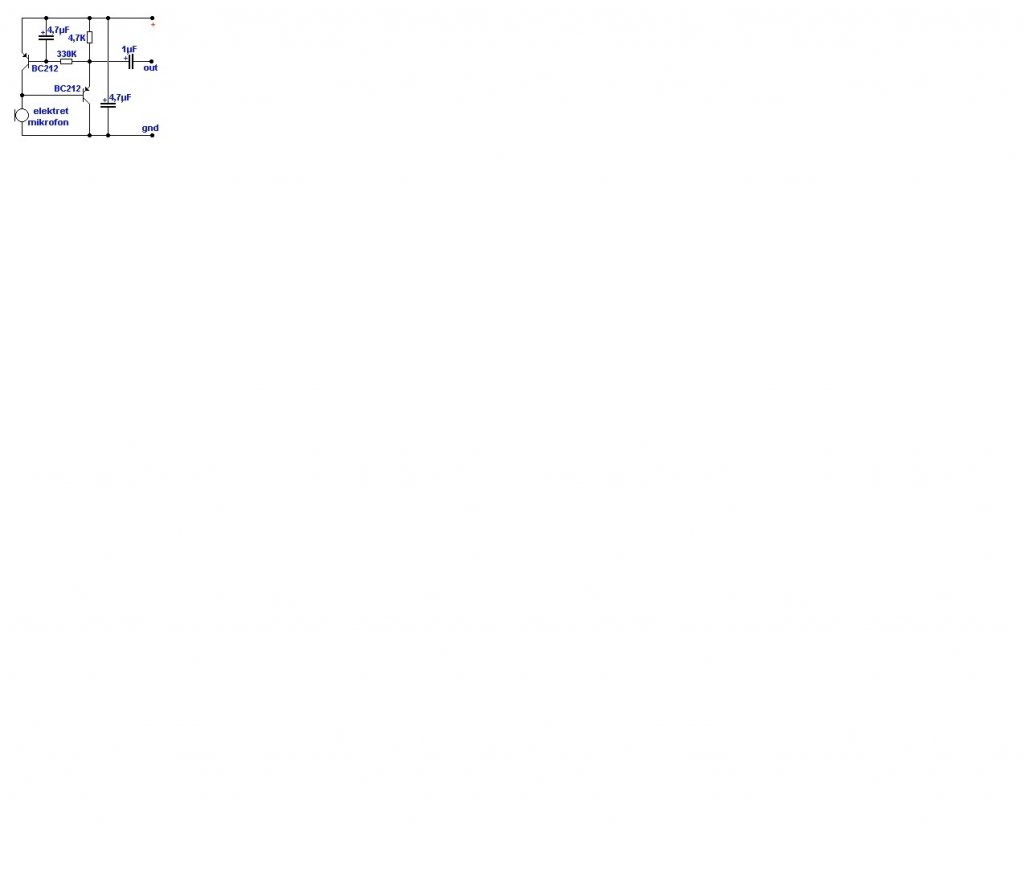

(#) alioka hozzászólása Márc 2, 2012 /
Sziasztok !
Az volna a kérdésem hogy a csatolt fileban szereplő kapcsoláshoz az általam készített nyákrajz megfelelő-e?
alika

(#) reloop válasza alioka hozzászólására (») Márc 2, 2012 /
Szia! A rajzon egymást keresztező vezetékek - ha nincs ott pötty - nem érintkeznek egymással. Nálad összeérnek. A 0,1mm vezetősáv túl keskeny. Ide való a kérdésed.
Jó, a trimmert is el kell forgatni 120°-kal, de ezzel csak akkor terhellek ha átlátod az eddigieket.

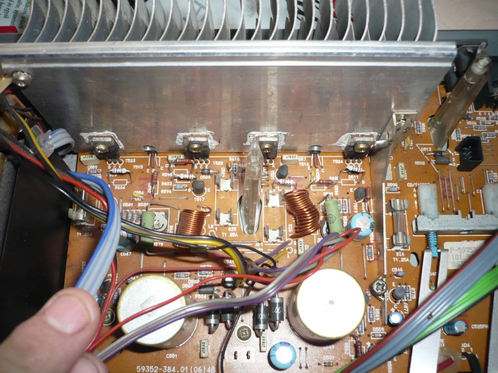

(#) golem hozzászólása Márc 3, 2012 /
tegnap kaptam tesóméktol egy grundig R4200 mkii erősitőt. Az a baja hogy két bizti ki volt menve bal oldala szol recsegve a jobb meg sehogy.
Az erősitö tranzisztoros. A biztiket én vetem ki már.
A kijeltő se müködik.

(#) Doncso válasza golem hozzászólására (») Márc 3, 2012 /
Adatlap letölt, megnéz. Végtranzisztorok kimérése, skori oldalán találsz leírást, ha nem tudod, hogy kell kimérni. Ha ezek megvannak, szerintem találsz hibát.

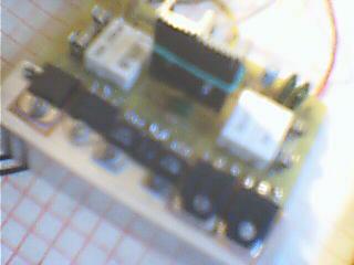

(#) peter1995 hozzászólása Márc 3, 2012 /
Na. Nagy nehezen de elkészültem.
a lay-ba bele vannak írva az alkatrészek adatai.
(#) Zsoltipapa válasza szabi83 hozzászólására (») Márc 3, 2012 /
Szia! Azt nem tudom hogy hamis-e,de kifogástalanul működik az erősitő,akár 4-8 óhmon hajtom.
(#) Zsoltipapa válasza golem hozzászólására (») Márc 3, 2012 /
Szia! Légyszi ird már le a tranzisztorok tipusait.Köszi
