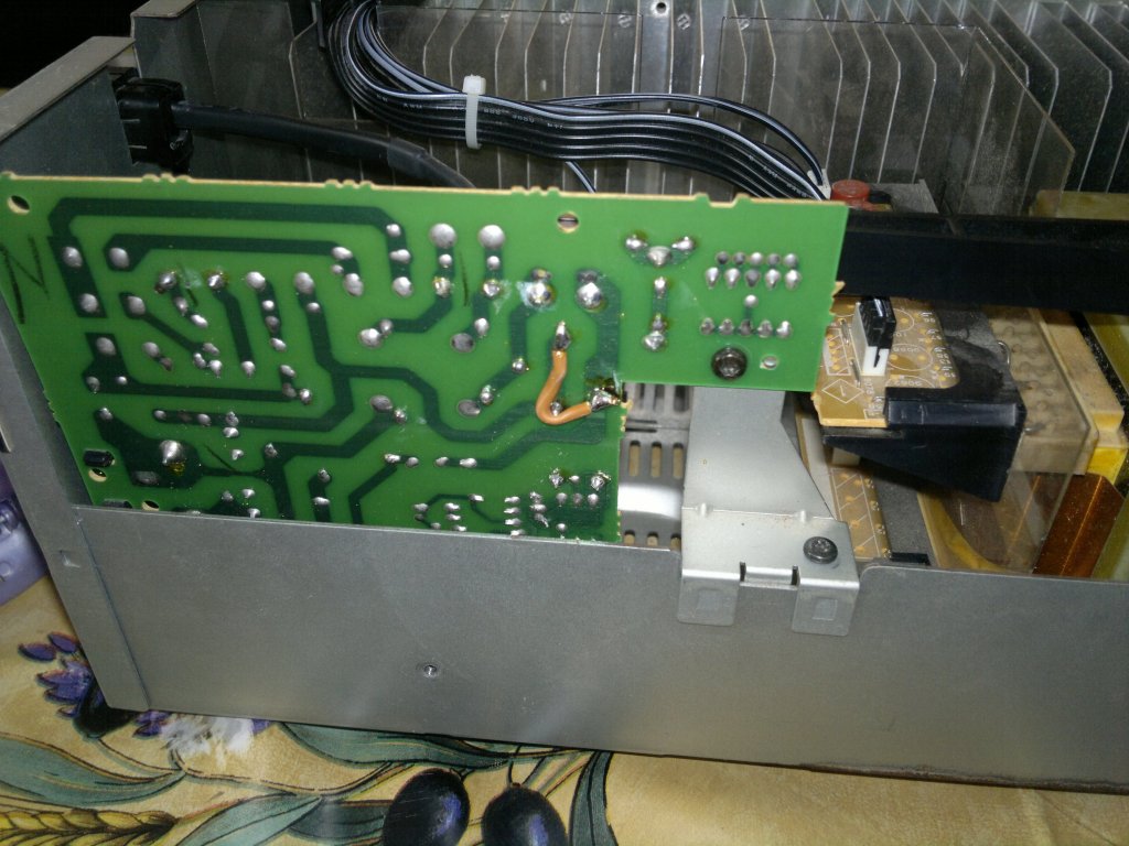

(#) Robi85 válasza Doncso hozzászólására (») Ápr 9, 2012 /
Az alja szépen roszdásodik ami ugye tovább terjed az előlapi panelra, de a vezető sávok nem szakadtak. Nem modulos hanem egyetlen egy nagy panel van benne ami 2db STK IC található. Az egyik 3 csatornás a másik 2csatornás. Tápja az jó mert megvan mindenhol a feszültség. Csak hát a standby-ból nem éled és igy nem húz meg a relé. Természetesen csinálok róla képet és feltöltöm.

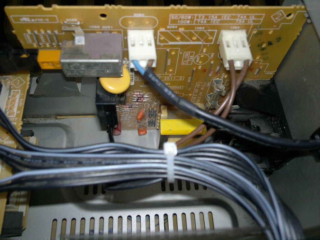

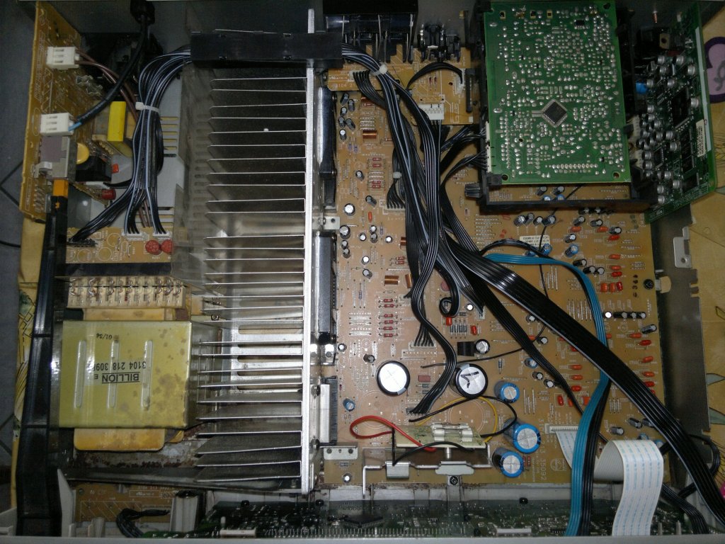

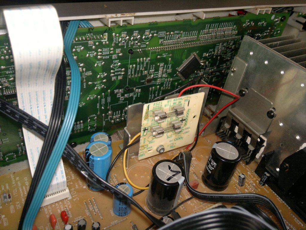

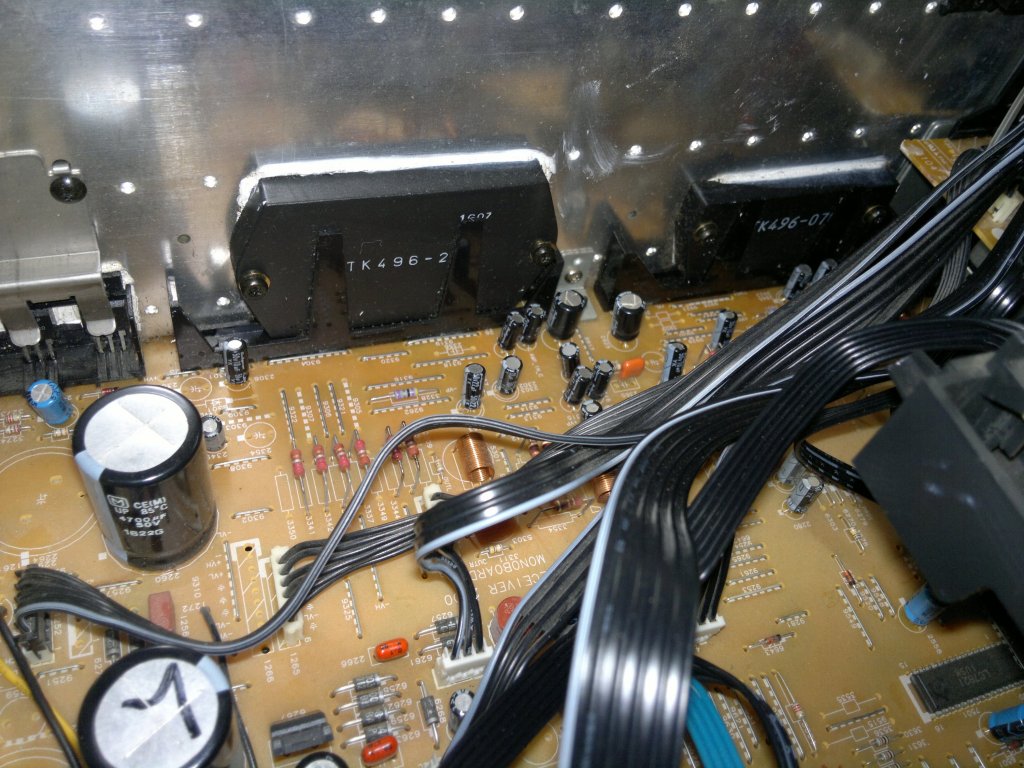

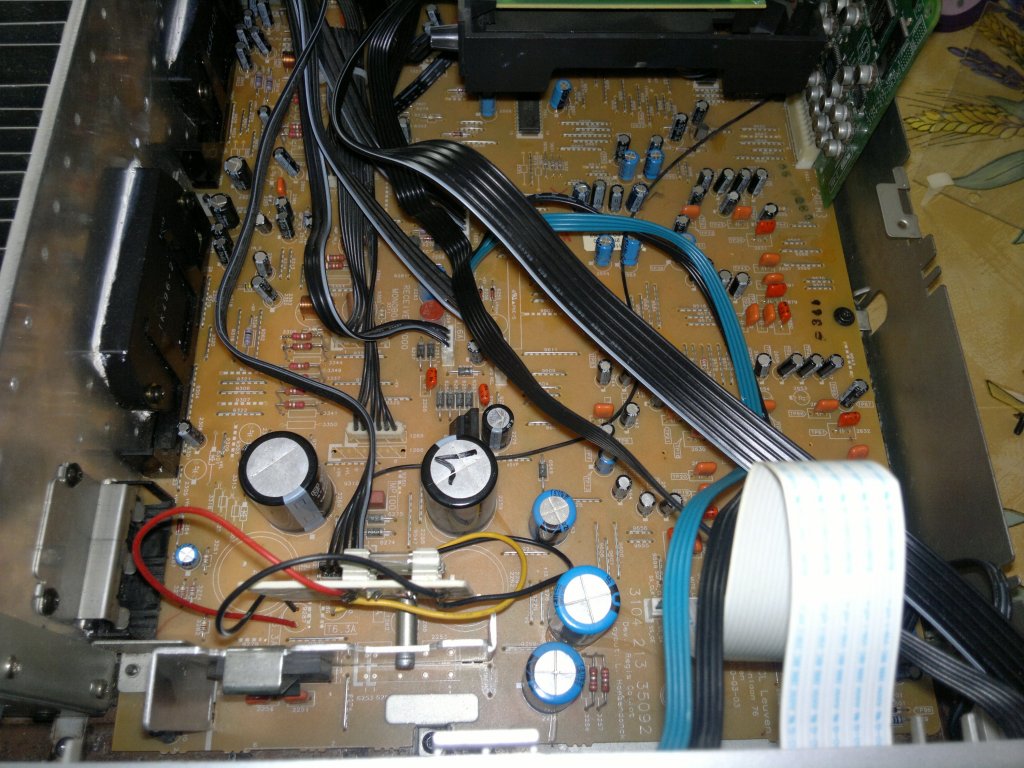

(#) Robi85 válasza Robi85 hozzászólására (») Ápr 9, 2012 /
Íme a képek. Még nem szedtem szét teljesen, de ha kell akkor szétkapom és csinálok úgy is képeket.
(#) szamóca válasza Robi85 hozzászólására (») Ápr 9, 2012 /
Egy teli kép is jöhet, ahol látszik a táp is. Az alja ahol rozsdásodik gyenge pont lehet. Azért nem indult mert beázott, vagy nem indult, kidobták és úgy ázott be?

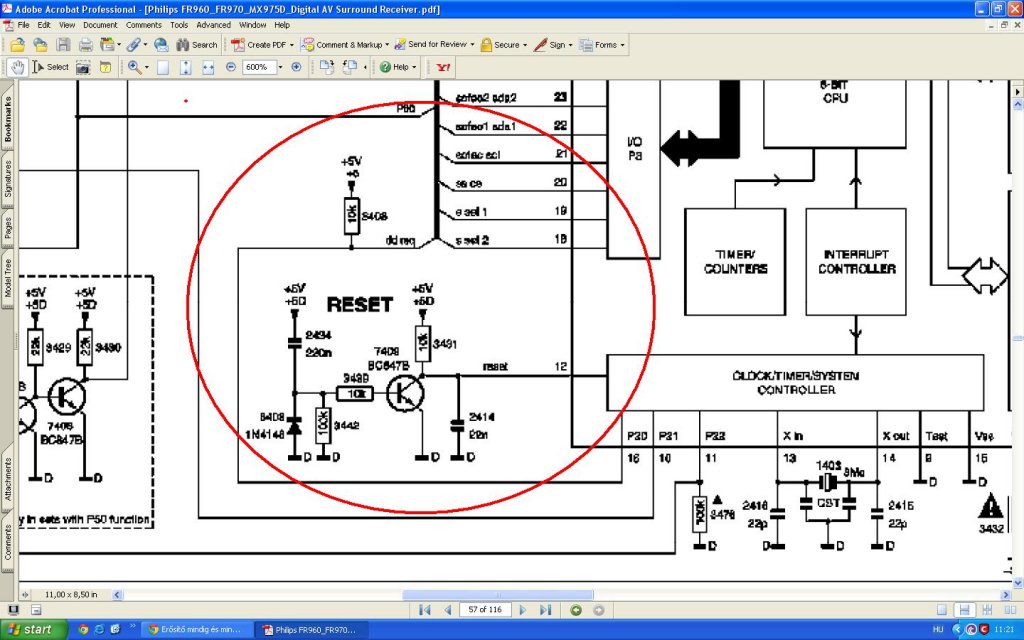

(#) mindenes válasza Robi85 hozzászólására (») Ápr 9, 2012 /
Az a baj ezekkel a proceszoros erősítőkkel hogy eepromot tartalmaznak amiknek a program befagyása vagy a tartalom vesztése okozhat ilyen jellegű hibákat, amik aztán egész rendszer lefagyását okoza. Mivel nincs reset gomb a készüléken és a szervízkönyve sem utal rá hogy hogyan lehetne manuálisan resetelni , ezért meg kéne próbálkoznod egy "kézi" reseteléssel ,ami annyit jelent hogy bekapcsolt erősítőnél a proocesszor 12 lábát földre kéne húzni 1 -2 másodperce. Mindezek előtt persze elenőrizheted a reset áramkör tápfeszültségét is lehet hogy csak ez a rész adta meg magát. a mellékelt képen bejelöltem hogy miről is van szó.
(#) Robi85 hozzászólása Ápr 9, 2012 /
Előéletéről nem tudok semmit. Annyit mondtak, hogy talán nedves helyen tárolták. Ezen kivül semmi mást nemtudo róla. Azokat a biztositékokat már én raktam bele azzal a tartóval együtt. Ott kapja a végfokozat a tápfeszültséget. Az eredetiek kivoltak égve, de ezeket nem vágja ki, és nem is melegszik semmi, füst jelenség sincsen. Kimeneten 0V. A nagy panelon nincsen semmi elégve, elfeketedve. A kis panelon ami van átkötés az is már a saját művem. Igy megkapja a végfokozat a tápfeszt. Az a relé szakitja meg a 230Voltot a hálózati trafó felé.

(#) Doncso válasza Robi85 hozzászólására (») Ápr 9, 2012 /
Így márt azért más, nekem a feltevésem a következő. Leégették az erősítőt, ezért volt elfüstölve a biztosíték, majd amikor kicserélted már nem olvasztotta ki azért mert nem is indítja a védelem miatt az STK-kat a rendszer, ugyanis van egy szál ami az STK hibája esetén információt küld a rendszernek, hogy baj van, valószínű ezért nem indul az egész cucc. Ha jó látom STK496-270 és 496-070-es ic-k vannak benne, ez jó mert nem olcsó, és a hq-b pont nincsen, de nem biztos hogy vége az egész projectnek, ha van türelmed és kitartásod, elképzelhető hogy feltámasztható a cucc, de 100%,hogy költeni kell rá.

(#) Robi85 válasza mindenes hozzászólására (») Ápr 9, 2012 /
Megprobáltam resetelni. Ha földre huztam a 12-es lábat akkor behuzott a relé, de csak pár led világitott az elején és ennyi. A kijelző nem mutatott életjelet.
Akkor ezek szerint a reszetelés működöt és lehet hogy az eeprom is rendben van.
Ellenőrizd a tápfeszültségeket (mindet ami van) a rajz szerint. Az 5V is megvan?
Igen ezek az IC-k vannak benne. Hogyan tudom kideriteni, hogy elhaláloztak e? Kimenet és a föld között nem mérek zárlatot. Máshogy kellene mérnem?
Nézd, a legtutibb módszer, ha kiveszed az IC-ket, és az adatlapon található próba kapcsolásba fogod, de én azért megpróbálnám kivenni őket, és úgy elinditani a gépet, hátha.
