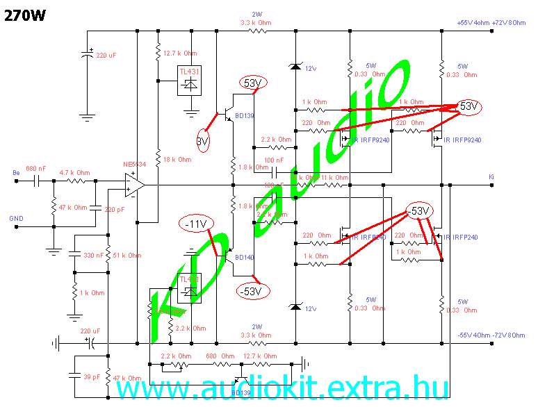

Közben méregettem egy kicsit egyenáramilag. A csatolt rajzon feltüntettem a mér értékeket (természetesen a 0 potenciálhoz mértem).

(#) reloop válasza drhati hozzászólására (») Ápr 7, 2012 /
Az IC +3V tápja a ludas! A TL431-et és a hozzá kapcsolódó három ellenállást vizsgáld meg. Ott kb. 11V-nak kéne lenni.

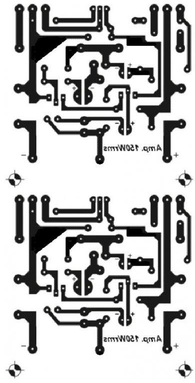

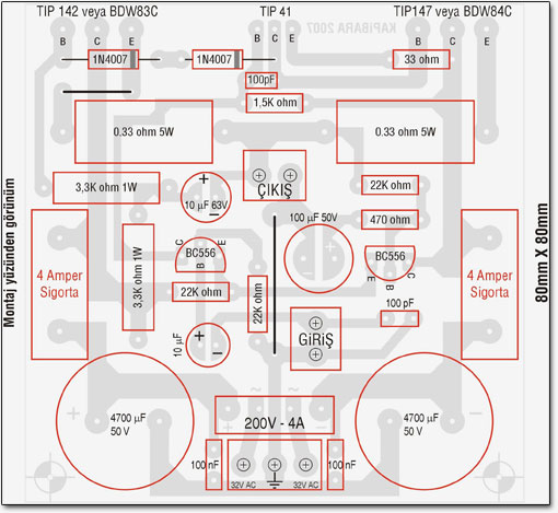

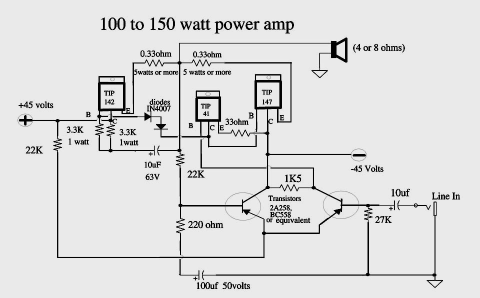

Sziasztok köszönöm a gyors válaszokat. Leltem ezt a rajzot, és ugy gondoltam, hogy tudnám vele helyettesiteni az STK-át csak kéne nekem ehez egy panel terv ha valakinek van segithetne egy kicsit.
(#) szamóca válasza lali22 hozzászólására (») Ápr 8, 2012 /
Ezt a rajzot delete enterrel használd. :no:

(#) Zsoltipapa válasza lali22 hozzászólására (») Ápr 8, 2012 /
Heló! Ez megfelel?
Nyugodtan megépitheted,mert nekem is működik,és elég ütős kis kapcsolás.A nyák méret 80x80mm.Üdv.
