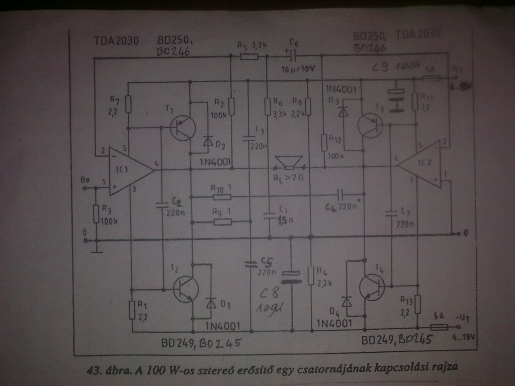

(#) Elektro Boy válasza Orbán József hozzászólására (») Júl 17, 2012 /
Két darab végfokot fog működtetni. Mindegyik végfokon van két darab TDA2030, két darab BD245 és két darab BD246. Ez egy teljesítmény erősítő 2X100W teljesítménnyel.

(#) Orbán József válasza Elektro Boy hozzászólására (») Júl 17, 2012 /
A fizika mai állása mellett nem tudsz 12V-ról csak tizedét kivenni az erősítőből, nézz utána.
A hídkapcsolást is vágom, de hacsak nem közvetlenül a vezetékre adja le a teljesítményt, normál hangszórókra nem lehetséges.
Egyébként egy laikus feltevés: Van egy 12V 8A-es trafó, amit keresel hozzá, tegyük fel, az 96VA.
Neked pedig szerinted van 2x100W erősítőd.
Szerintem meg nincs.
Köszönöm! Megvan a dokumentációja az erősítőnek, hogy valami... ,,komplementer tranzisztorpár" stb. szöveggel. Szóval azt írja, hogy ki lehet hozni belőle 100W-ot vagy többet is.
Úgy tudnánk segíteni a továbbiakban, ha tennél ide egy rajzot, vagy róla egy fényképet.
Az erősítő tápellátása gyökeresen más lesz, mint amire most gondolsz.Bizonyára kettős tápegység, tápfeszültség szükséges hozzá és jóval nagyobb, mint 12V.
Egy 2x100W erősítőnél kb.400VA transzformátorban kell gondolkodni. A hangdobozoknak meg darabonként 150-200W terhelhetőségűnek kell lennie..
Ajánlatos aztán már hangszóróvédelem is, egy kicsit el fog bonyolódni az építés, de már sokaknak sikerült, neked miért ne?
Íme a kapcsolási rajz és egy kép az erősítő végfokozatáról. Az utóbbi nem néz ki valami szépen, de a végfokok és a panel kinézetét szerettem volna bemutatni vele.
A dokumentációban szerepel egy olyan írás, hogy ,,a kapcsolás virtuálisan megkétszerezi a feszültséget anélkül, hogy hozzányúlnánk" és ,,a két komplementer tranzisztorpárnak köszönhetően meg négyszerezi a teljesítményt (gondolom így csinál a kapcsolás a TDA2030 25W-os teljesítményéből 100w-ot vagy még többet)

(#) Alkotó válasza Elektro Boy hozzászólására (») Júl 18, 2012 /
Ha a 7812 a végfok tápját stabilizálja, akkor abból csúnya meglepetés lesz.

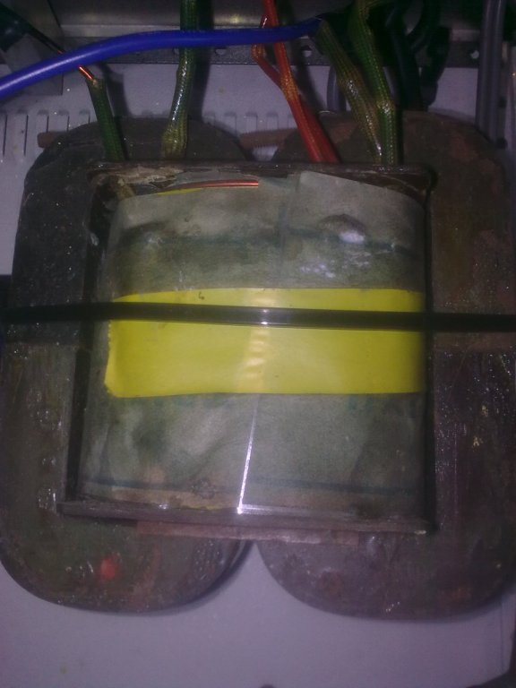

(#) Elektro Boy válasza Alkotó hozzászólására (») Júl 18, 2012 /
A 7812-est nem használtam hozzá, csak egyszer talán, de még régen próba képpen.
Végre sikerült találnom egy rossznak hitt, de jó trafót, ami 1X30-at vagy 2X15V-ot tud. Csak az egyik ágát használom 2db 10000mF 25V-os kondenzátorral. Az erősítőt ki is próbáltam vele nem régiben és sikeresen záródott a történet. Az erősítő nagyon szépen működik, mivel egy sajnos régen elfelejtett dolgot beillesztettem a kapcsolásba, miszerint a puffer kondenzátor földelését rákötöttem a potméter test részére, mert enélkül az erősítő nagy hangerőn kicsit be tortyogott. A transzformátor másik 15V-os ágára kisebb ügyességgel egy ventillátort fogok kötni, amely kicsit majd hűti az erősítőt használat közben.
Nagyon szépen köszönöm az eddigi segítségeket! A saját és ti tapasztalatotokból most már életem első erősítőjét majdnem teljesen összerakva örülök nagyon!
Íme egy kép a transzformátorról.
Ha már megszólítottál, engedj meg nekem 2 megjegyzést.
1. Mikor azt írod itt, hogy 7812-vel megspékelve, azután meg itt, az elnkezőjét, akkor most mi honnan tudjuk melyik az igazi?
2. Nem követem nyomon az építésedet, de a rajzon lévő erősítőnek egyértelműen szimmetrikus táp kell. Tehát a 2x15V-os trafódnak csak az egyik 15V-ját használva nem tudod működtetni, mindkettő kell hozzá, mint ahogyan azt láthatod Reloop ajánlásában.
(A kondenzátor földelését meg egyáltalán nem értem, esetleg annak egyik lábára gondolsz, vagy a GND potenciálra -ami a leírásod alapján nálad nem is nagyon értelmezhető-?)
Összefoglalva, több minden is van itt, ami jelentős kérdőjeleket rajzol ennek az erősítőnek a történetébe.
Bocsánat. a 7812-essel kapcsolatban tényleg félre írtam. Csak korábban próbáltam az Ic-vel stabilizálni, de már nem kísérletezem vele.
A kondenzátor földelését pedig a potméter lábára kötöttem, azaz a GND potenciálra, mert ugyan oda vezet a kettő.
Esetleg egy rajzot tudnál mutatni, hogy miképpen érted a transzformátor bekötését?
Már értem a transzformátor bekötését! Köszönöm!
