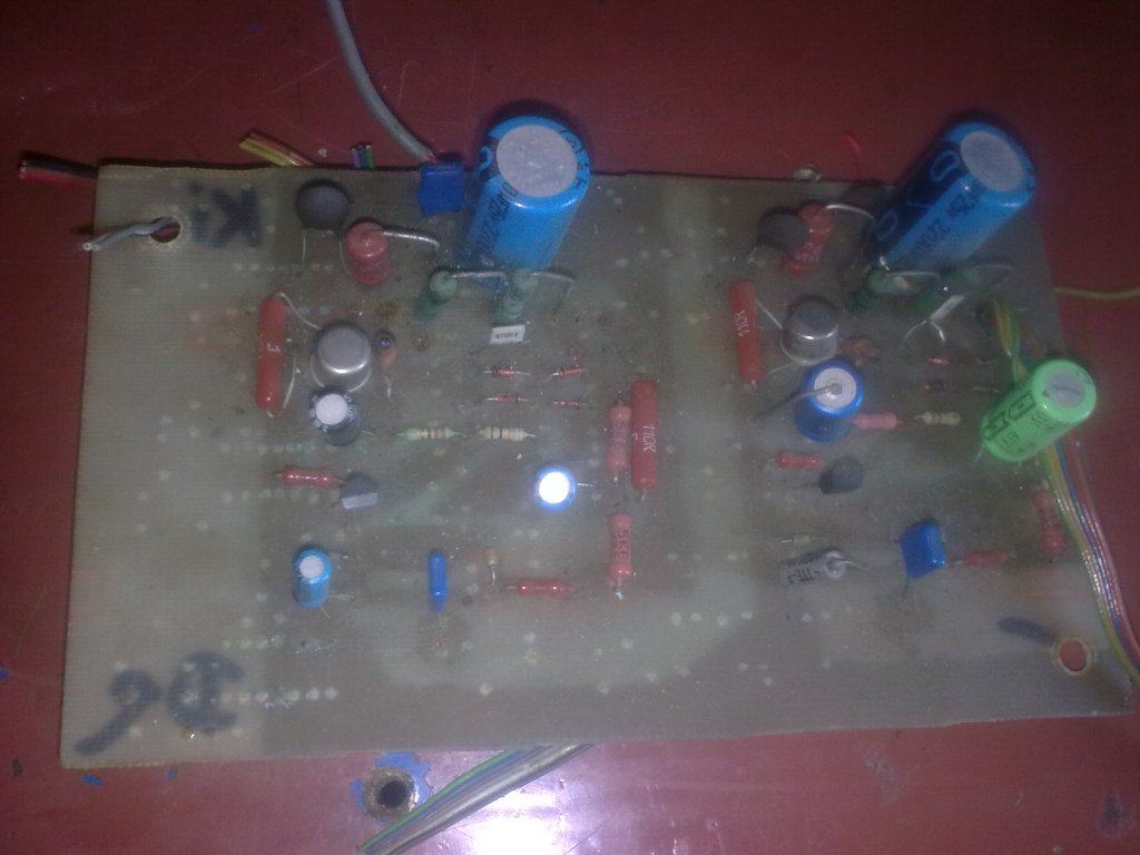

(#) Elektro Boy válasza Beringer 600 hozzászólására (») Júl 21, 2012 /
Csak ilyen képekkel tudok szolgálni. A végfokok a színes szalagkábeleken keresztül csatlakoznak a panelhoz.
(#) Beringer 600 válasza Elektro Boy hozzászólására (») Júl 21, 2012 /

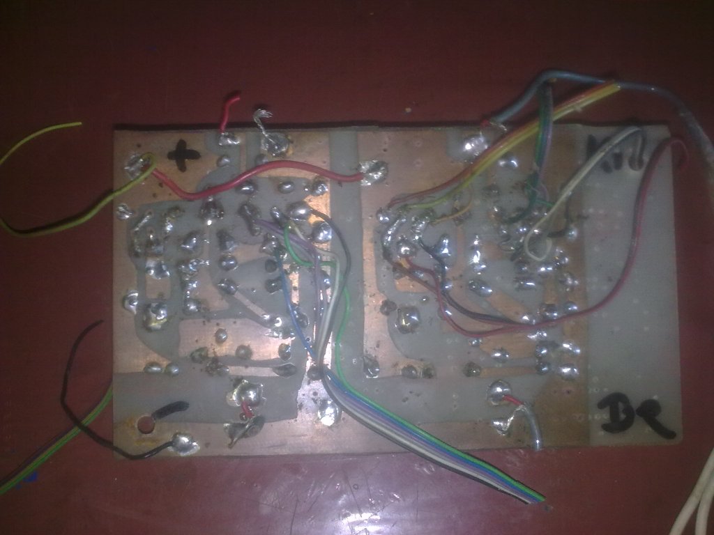

Hát nem igazán tudok segíteni,ellenben hol vannak a meghajtók és a végek?elég össze-vissza panel.
hát eléggé össze-vissza panel...
mármint milyen meghajtók és végek?
(#) kadarist válasza Elektro Boy hozzászólására (») Júl 21, 2012 /
Hol vannak a BD-k?
