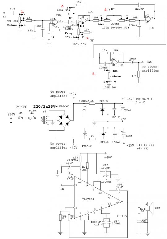

Megépítettem ezt az erősítőt. Mikor bekapcsoltam nem mindenféle hangot kiadott-mély, magas, recsegés)
Mikor jel nélkül kapcsoltam akkor a membrán előreugrott és folyamatos zúgás mellett ott is maradt amíg áram alatt volt? Ilyenkor egyenfeszt kap valahogy?
Valahogy ki lehet deríteni melyik részben van a probléma, táp, szűrő, vagy végfok?

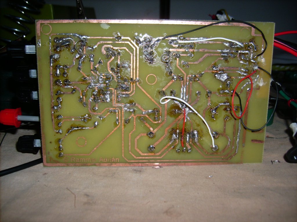

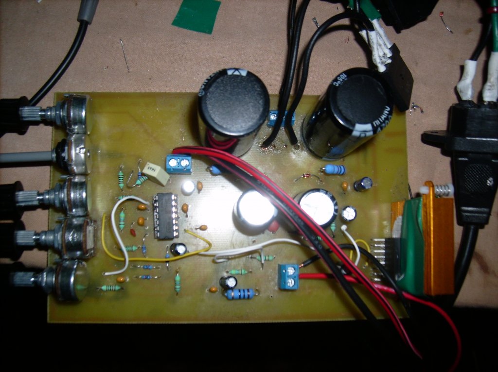

(#) kadarist válasza kuka88 hozzászólására (») Aug 9, 2012 /
Mutasd meg a nyákokat, amikre fel vannak építve az áramkörök. Lehet, hogy a rossz szerelés-nyákrajzolat okozza ezt rendellenességet.
(#) kuka88 válasza kadarist hozzászólására (») Aug 9, 2012 /
NYÁK-ról itt vannak képek. Elég ronda lett a nyák, de összefolyás nincsen. Néhány forrsávot felszedtem de átkötéssel javítottam
Vannak érdekes hurkolások a forrasztási oldalon, meg kicsit átláthatatlan is. Próbáld először a végerősítőt éleszteni önmagában.
(#) zolika60 válasza kuka88 hozzászólására (») Aug 9, 2012 /
Sok a hideg forrasztás is rajta, meg az átkötéseket vágd le a lehető legrövidebbre.
Ha minden jó, akkor a hangszóró csendben van, de ha a bemenethez érsz az ujjaddal, akkor el kell kezdenie brummogni. És igen, a szűrő kimenetét ilyenkor ne kösd a végerősítő bemenetére.

(#) cicoka válasza kuka88 hozzászólására (») Aug 9, 2012 /
Szia. Mérj egyenfeszt, az erősítő kimenetén!
(#) kuka88 válasza cicoka hozzászólására (») Aug 9, 2012 /
20voltos egyenfeszt mértem.
Milyen végfok ic van benne? Könnyen elképzelhető, hogy kuka mert kipurcant. Meg kellene nézni azt is, hogy meg kapja-e rendesen a tápot nem-e hiányzik valamelyik oldal.
tda7294 Az IC új( tegnap) +-30voltot meg is kapja.
Hát azt tudom mondani zárd rövidre az erősítő bemenetét, mérj úgy is egyenfeszt, és nézd át alaposan az alkatrészeket még egyszer különösen figyelve a polaritásokra! Ha tudsz tegyél fel képet a nyomtatás beültetés rajzról!
Nos amit feltettél rajzot onnan hiányzik valami, méghozzá a végfok bemenetéről egy 22k-os ellenállás. a 3. láb és a test (GND-re) kell forrasztani. Aztán egyenfesz mérés a kimeneten. Erősen gerjedhet az erősítő.
Nem találom a kapcsolási rajzon. Vagy nem én hagytam le hanem a az eredeti kapcsolásban sincs?
Nincs rajta az eredeti kapcsoláson de ha van egy 22k-os ellenállásod akkor forraszd be ahova írtam és próba!
Bakker.. 220k-nak láttam és azt forrasztottam be...
220kohm-os ellenállás után volt egyenfesz akimeneten.
Ott van az ellenállás, csak 47 Kohm-os formában, a bemeneti csatolókondenzátor után, a "to power amplifier" felirat mellett. Bővebben: Link

(#) cicoka válasza kadarist hozzászólására (») Aug 9, 2012 /
Egyébként ezt a kapcsolást vicsys kolléga készítette és tutira működik. Már csak onnan is tudom, hogy én is ezt a kapcsolást használom de TL074 helyet TL072 van benne 3db. Sőt még a automata ki-be kapcsoló is indult elsőre. És micsoda dolgokra képes...
Az a 47kohmos az ottvan. Ott is volt.
Nem tudom mit tudok másodszorra is így elrontani :S 30Volt egyenfesz a kimeneten...
Úgy forrasztottam oda, mint a 47kohmos is van a kap. rajzon. Csak éppen 220kohm-os lett de cserélni fogom ha kell.
Hát ezt mondom. De előfok nélkűl kellene oda forrasztani az ellenállást, hogy magához térjen az erősítő. De most már az is lehet, hogy végleg kipurcant.
