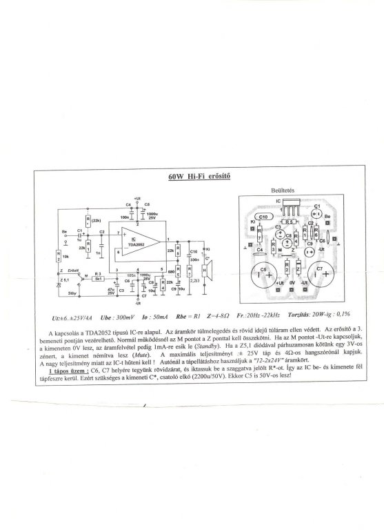

(#) jakec hozzászólása Aug 7, 2012 /
Valaki egy nyákrajzot s egy kapcsolási rajzot tud küldeni egy tda2052-höz ami megbizható? előre is kösz

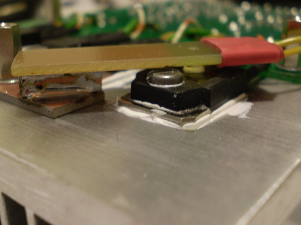

Sziasztok! Egy végfokban levő ventilátor vezérlő áramkör NTC-jét mivel a leghatásosabb a hűtőbordához rögzíteni? Úgy értem, hogy érhetek el jobb hőkontaktust? Tud-e valaki valami jó tippet? Köszönöm előre is!
(#) Beringer 600 válasza jakec hozzászólására (») Aug 7, 2012 /
Szia! Csak ezzel tudtalak segíteni,Üdv.
(#) jakec válasza Beringer 600 hozzászólására (») Aug 7, 2012 /
Húh köszi, jónak tűnik!
(#) reloop válasza dudassandor1 hozzászólására (») Aug 7, 2012 /
Szia! NYÁK lemezből tákoltam leszorítót. A felső lemez alján két rövidke vezetősávra forrasztottam az NTC-t és az elmenő vezetéket.

(#) dudassandor1 válasza reloop hozzászólására (») Aug 7, 2012 /
Ügyes! Köszi! De az NTC ugye valamiféle csepp alakú, akkor csak egy pici ponton ér a bordához? Nem kevés az?
Nem tudom mennyire vehető ki a fotóból, az NTC pasztában csücsül
Quad405 hőmérsékletét figyelem vele, a tok hamarabb meleg mint a borda!
Rendkívüli igénybevételnek van kitéve ez az erősítő, ezért folyamodtam ehhez a megoldáshoz. Bevált
Ok! Már világos, a tokon van! Nem láttam rendesen, de így már értem. Persze, ott hamarabb érzékel mint a bordán! Köszönöm!
