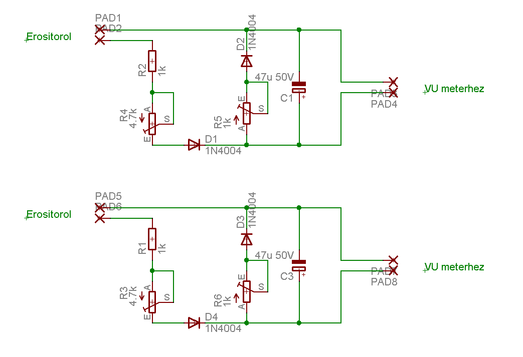

(#) bandita31 hozzászólása Szept 28, 2012 /
Kivezérlésjelzőben senki nem tudna segíteni hogy hogyan tudnám megszüntetni az erösítő zavarását? (fentebb írtam..)
(#) soos csaba válasza bandita31 hozzászólására (») Szept 28, 2012 /
Szevasz, itt van ez az arámkor, ennek a segítségévél már menni fog! A trimerekkel tudod be állítani a vu métered érzékenységet, hogy mennyi jel jusson be az erősítőről a VU-métered bemenetelére.
(#) bandita31 válasza soos csaba hozzászólására (») Szept 28, 2012 /
Köszi szépen a segítséget.
Még 1 kérdésem lenne a rajzal kapcsolatba,az R3,4,5,6 ellenállás egy potméterszerűség lenne?És ki lehet hagyni őket? Mert én a kivezérlésjelzőre raktam kis potikat amivel az érzékenységet be lehet állítani mert alapból ki volt akadva.
Igen azok trimer potenciométerek, ugyan úgy működnek mint egy rendes potenciométer, és nem lehet ki hagyni az áramkörből, fontos szerepet játszik, azokkal lehet be állítani az erősítőről jövő jelt akkora mennyiségű jel szinté amit neked a vu-metered el visel. Pontosan milyen neked az a kivezérlés jelződ?, te csináltad magad, vagy gyári?. Én simán le vennem azokat a potikat amiket te rá raktál, és csak ezt az áramkört tennem az erősítő és a Vu-métered közzé!. Amúgy nem itt kellene fojtatni ezt a beszélgetést, hanem a vu méter csatlakoztatása erősítőre nevezetű topikba!.

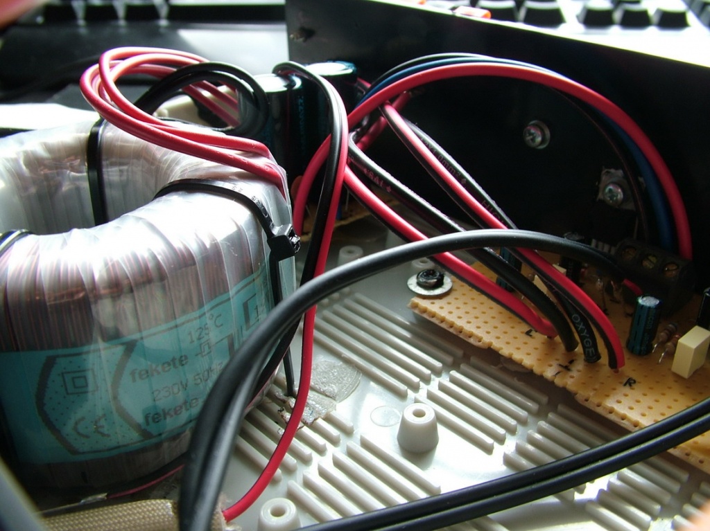

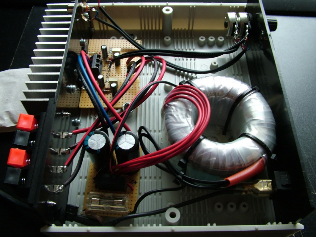

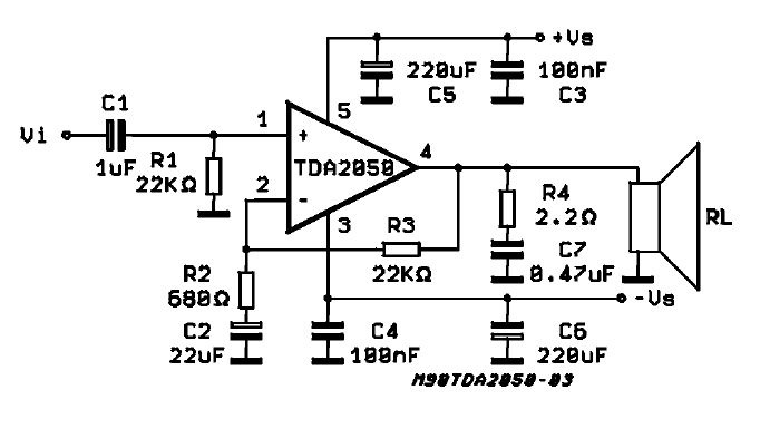

Segítséget kérnék Tőletek. Építettem egy végfokot TDA2050-el. (2x építettem, sztereó) A tápja túlméretezett, nem stabilizált és toroiddal van. Szépen szól is, legalább is fülre szép a hangja, meg vagyok vele elégedve. De nem tudok rájönni, hogy az ic kimenetén a 2,2Ohm-os ellenállás miért melegszik. Mi célt szolgál az ellenállás és a 0,47µF-os kondi? Valami alul áteresztő?
A képen látható kapcsolást építettem meg 2x.
Köszi szépen!
(#) reloop válasza Klaymen hozzászólására (») Szept 28, 2012 /
Megválaszoltam. Nem reagáltál rá
(#) Klaymen válasza reloop hozzászólására (») Szept 28, 2012 /
Gyári Vfd kijelzős kint a hegyen találtam egy szétvert kazettás magnóba volt és én kimentettem. Már rá volt kötve egy 2x5w-os erősítőre az nem zúgott enyire tőle.. a jel bemenetnél kivettem 2 ellenállást és trimer-el (ma is tanultam valamit ) helyetesítetem igy be tudtam állítani az érzékenységét mert alapból ki volt akadva szinte mindig.Ezért kérdeztem hogy a mellékelt rajzodból ki hagyhatom e.
Még egyszer bocsi. Köszi a választ!!
Próbáltam értelmezni, nem vagyok egy nagy zseni. A Zobel tag, akkor arra szolgál, hogy a hangszóró impedanciamenetét kisimítsa minél jobban?
Megnéztem, 0,47µF-os fóliakondit használtam.
Ha elhagyom a zobel-tagot, az mit eredményezhet? Gond?

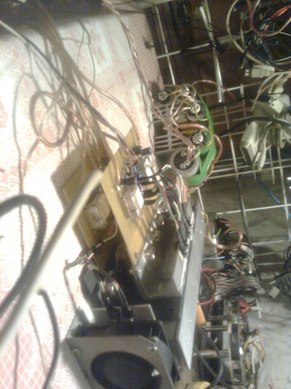

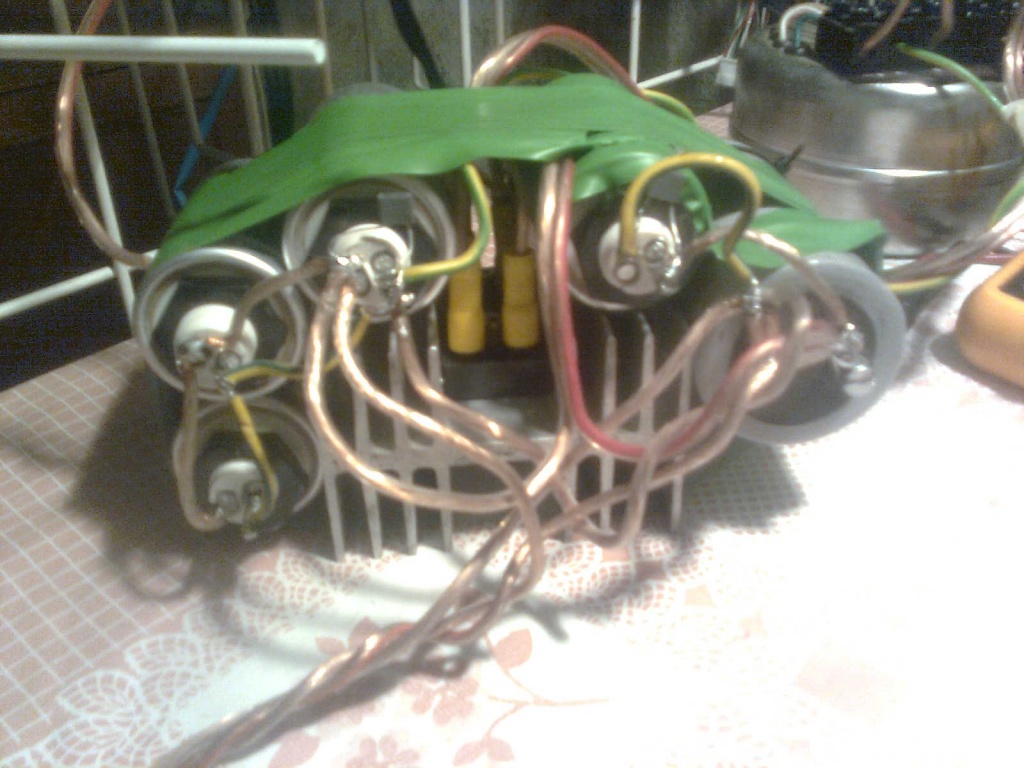

(#) blasz hozzászólása Szept 28, 2012 /
Szia reloop ma megcsináltam a próba tápot rendesen ahogy kell,külön egyenirányítás a +, és - oldalnak.Minden sercegés apró búgás eltűnt.A másik panelon 205mV mértem a kimeneten.
(#) sny válasza Klaymen hozzászólására (») Szept 28, 2012 /
Szia! Ha a Zobel tag ellenállása melegszik, akkor az erősítő nagyfrekvencián gerjed! Én nem hagynám el a helyedben.....
A gerjedést kell megszüntetni....
Azt úgy tudod ki hagyni ha a rajzon levő trimereket előbb be állítod a megfelelő állasba, hogy a vu métered a meg felelő jel szintet kapja, aztán ki veszed a trimereket a helyéről , le mered őket hogy éppen milyen ellenállású, és aztán helyettesíted egy fix ellenállással. Ennyi az egész.
(#) Klaymen válasza sny hozzászólására (») Szept 28, 2012 /
Éééertem, köszönöm! Akkor ezen elfilózok egy ideig mi lehet a gerjedés oka.
Oké kösz a segítséget össze is dobom gyorsan.
(#) Doncso válasza blasz hozzászólására (») Szept 28, 2012 /
Azt a postazöld szigszalagos tápot! Nagyon jó!
(#) Doncso válasza Klaymen hozzászólására (») Szept 28, 2012 /
Húzz le a bemenetről mindent, és zárd rövidre a bemenetet. Gondolom csillagpontos földelést alkalmaztál. Esetleg egy képet dobhatnál a cuccról hogy néz most ki.

(#) blasz válasza Doncso hozzászólására (») Szept 28, 2012 /
Csak az asztalon van ott nem számít a küllem,a dolgát tegye ez a lényeg.Megijesztettél a gerjedéssel, de nagyon hamar elmúlt a probléma,az a két nem oda való ellenállás,meg a kábelezés,pedig most is megy minden felé a vezeték,de most teljes néma csend van.
(#) Klaymen válasza Doncso hozzászólására (») Szept 28, 2012 /
Ööö, igen, a 2 ic testje s minden össze van kötve. Össze van kötve a táp + és - is, mert szimmetrikus tápja van nekije. Itt a kép, jelen állapotában nincsenek benne a 2,2Ohmos ellenállások, csak a két 0,47-es kondi "lóg a levegőben".
Szerencsére hamar megoldottad. Egyébként, igen, az a lényeg , hogy tegye a dolgát. Nem leszólás volt. De valjuk be, elég mókásan néz ki.
