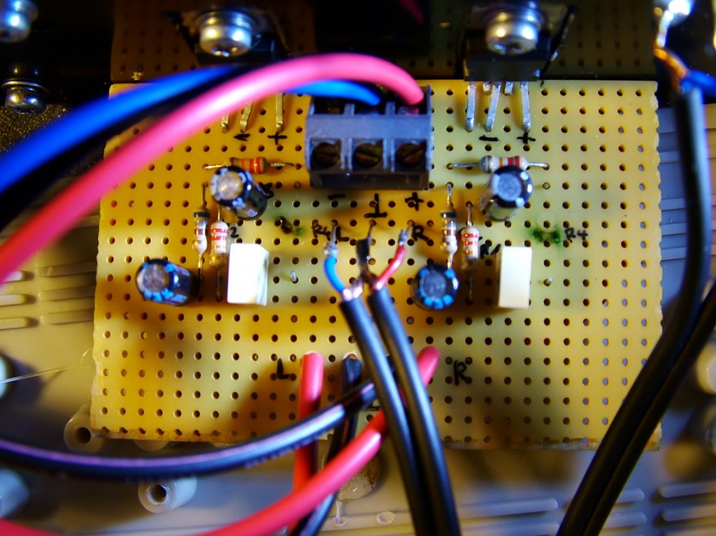

Hát, ez nem kimondottan csillagpontos földelés, bár szerintem nem ez lesz a probléma. A Zobel tag kondijának a lábai véletlen nem érnek össze? Esetleg a kondi nem zárlatos? Ezt ellenőrizheted egy multival. A többi alkatrész értéke megfelelő?
(#) reloop válasza blasz hozzászólására (») Szept 28, 2012 /
Azokkal az ellenállásokkal 1000x-es volt a végfok erősítése, természetes volt az a visekedés.
(#) Klaymen válasza Doncso hozzászólására (») Szept 28, 2012 /
Igen, a többi alkatrészt már leellenőriztem. Mi a csillagpontos földelés???
A kondi lábai nem érnek össze, bár mint mondtam most nincs benne az ellenállás. Egyébként pont ezt a kapcsolást már megépítettem ugyan így 2x és ott is ez volt a gond. Akkor azt szétszedtem. Régen volt. Ezek teljesen és új alkatrészek, 1-től 1-ig!
Az összes ellenállás és kondi értékét most leellenőriztem méréssel és OK. A Zobel kondik nem zárlatosak.

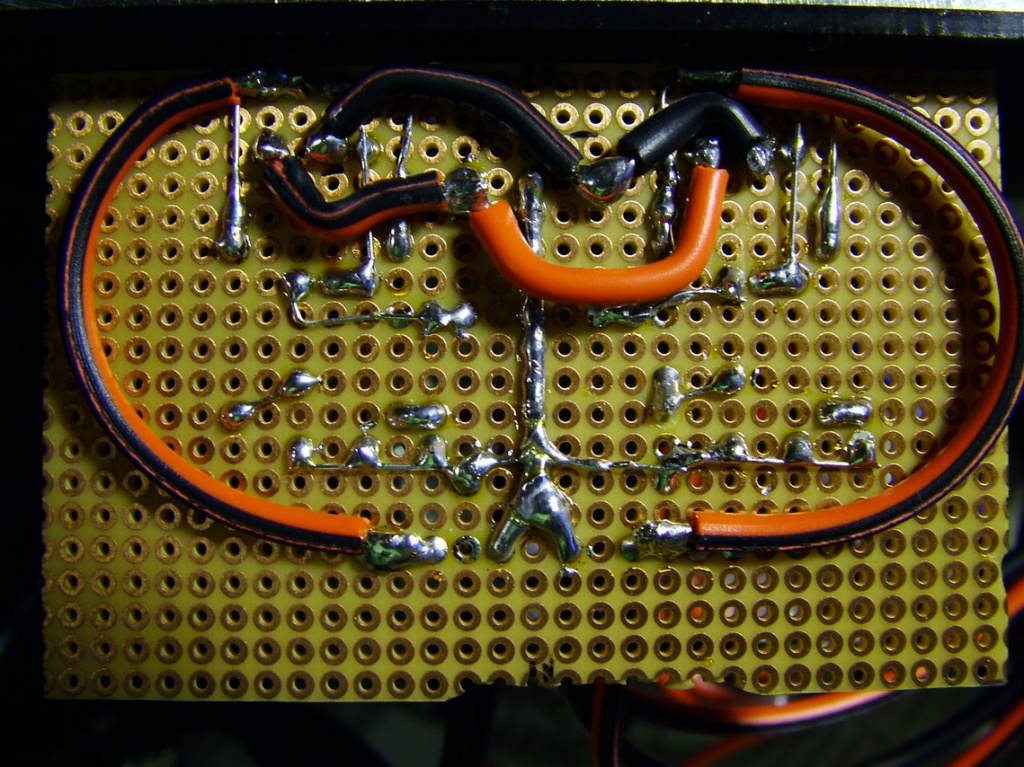

A nyomtatott áramkör alul és felülnézeti fotója alapján lehetne kibogozni mi fűti fel a 2,2 ohm ellenállásaidat.

(#) Klaymen válasza reloop hozzászólására (») Szept 28, 2012 /
Hááá Nincs itt semmiféle nyomtatott áramkör. Lehet ez a baj. Itt csak egy undorító próbanyákos valami van átkötésekkel. De büszke vagyok rá. Azért küldöm.

(#) Klaymen hozzászólása Szept 28, 2012 /
Az nem lehet probléma (földhurok), hogy a szimm.táp negatívja a nyákon is közösítve van a két kapcsolás között, illetve a hűtőbordán is megtörténik ez? Mivel az ic-k háta a 3-as lábukkal azonos, azaz a negatívval.
(#) reloop válasza Klaymen hozzászólására (») Szept 28, 2012 /
Látom az R4-ek jól megizzadtak. Ha a 470nF érték és zárlat szempontjából gyanún felül áll, akkor ez az erősítő több tíz kHz-en oszcillált. Egyik levelező partnerem az IC-k 3-5 lábaira, közvetlen közelbe forrasztott be 100µF tápszűrést, így mászott ki a csávából. Nálad is valószínűsítem a két végfok összegerjedését.
Lehetne az egyik véget leválasztani a tápról, és friss 2,2 ohm-mal lepróbálni, de úgy vélem ott nem jelentkezne a melegedés.
Holnap ki is próbálom mindkettőt. Nagyon köszönöm!
De egy kis pontosítás.. Azt mondod, hogy lehet az én esetemben, ha leválasztom az egyik oldalról a negatív tápot (s marad csak a hűtőbordán a közösítés), akkor lehet rendbejönne? Vagy teljesen válasszam le az egyiket a tápról?
Inkább hagyd a félmegoldást amit ajánlottam. Az adatlap minden egyes IC tápágaiba 220µF és 100nF kondenzátorokat rendel. Ez teljesen független a táp puffertől!
A hozzávezetések mohm nagyságrendű ellenállásaival ez kielégítő szűrést képez.
Természetesen a negatív táp hűtőzászlókon keresztüli összekötését fel kell számolni. Ezt amúgy is átértékelted volna első alkalommal, mikor a hűtőborda és az RCA aljzat GND közé fémtárgy kerül

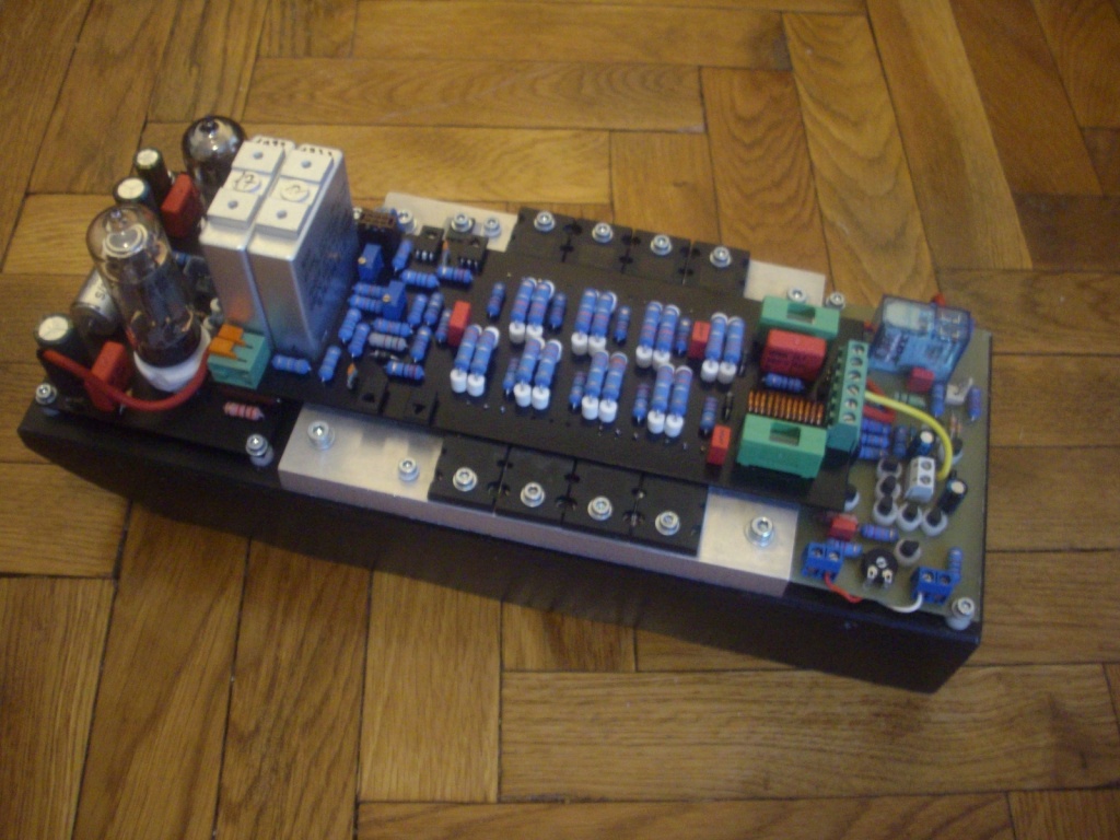

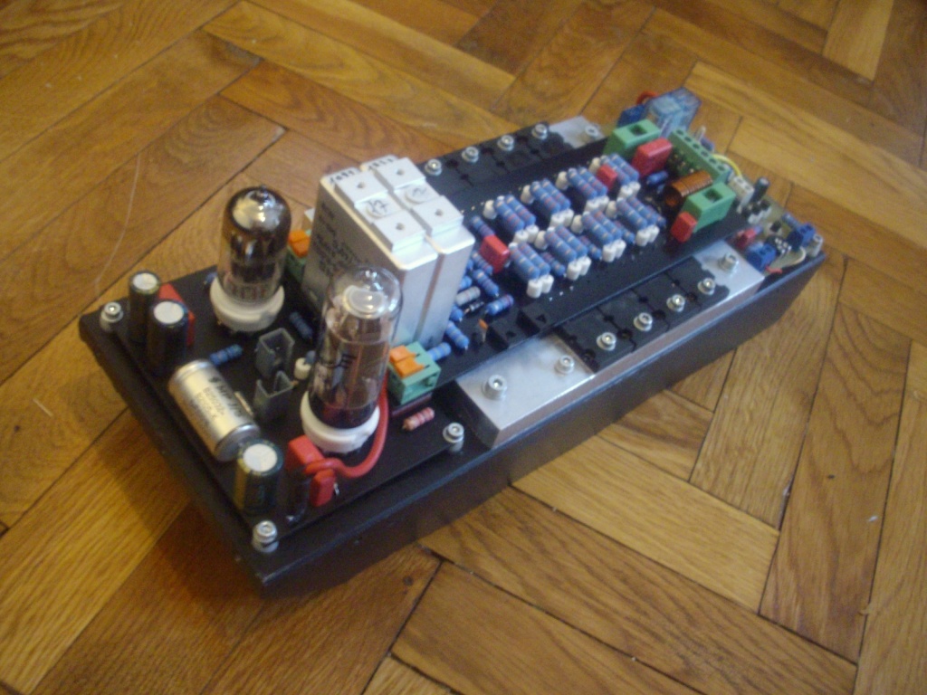

(#) emersys hozzászólása Szept 28, 2012 /
Mivel a tripla darlingtont sikerült úgy behangolnom a megválasztott félvezetőkkel, hogy az rendesen "maga mögé utasította" elődjét, -így kénytelen voltam a prototípus nyák után egy mérethelyes nyákot készíteni a dobozolásos hibridbe is...
Mostanra már mindkét oldala kész. A hangja az káprázatos.., már nincs olyan érzésem, hogy lehetne "jobb?" is.
