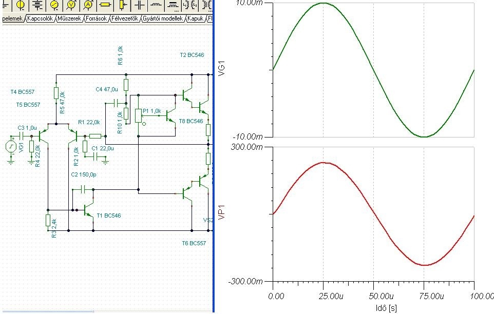

(#) Massawa válasza mraulajos hozzászólására (») Okt 13, 2012 /
Ennek alig van erösitése, igy elöerösitönek még kevésbé alkalmas mint erösitönek....(gyakorlatilag csak áramot erösit, feszültséget alig, neked meg az kellene).

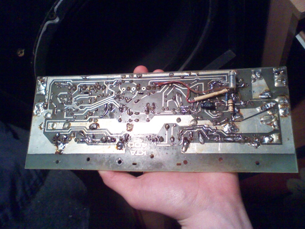

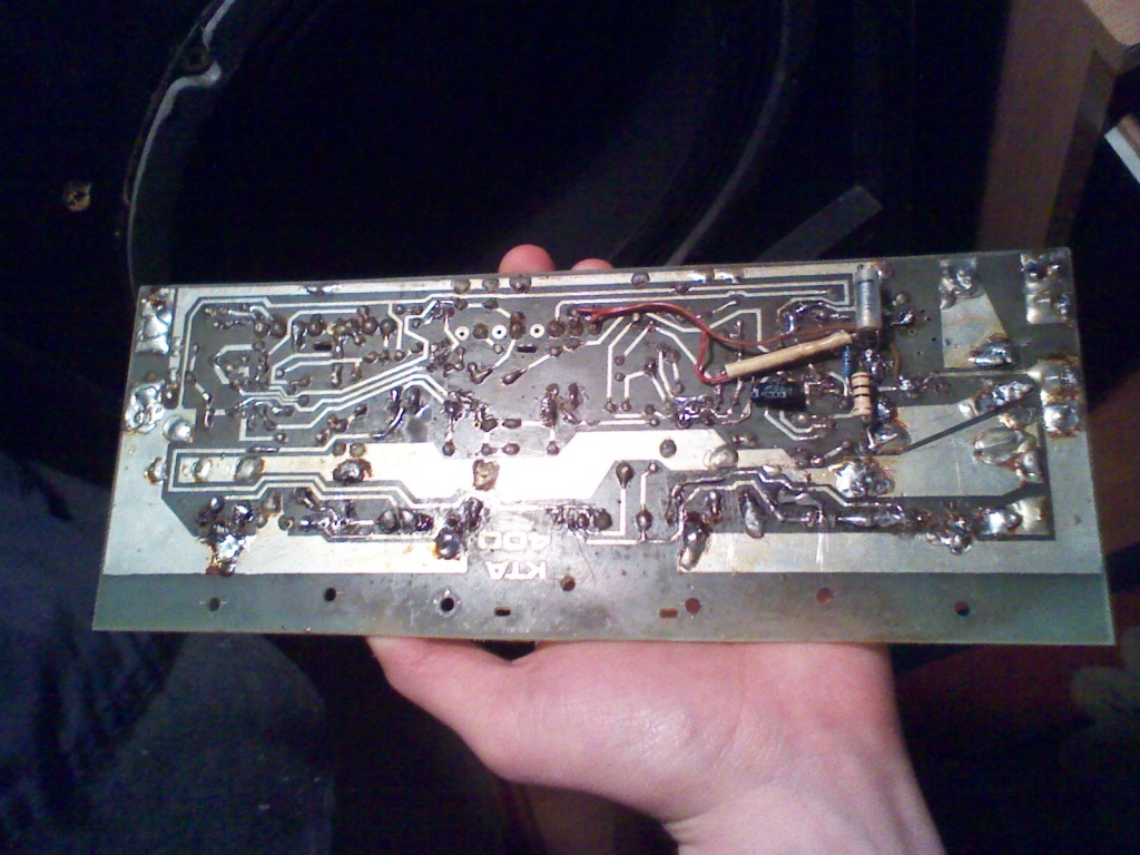

(#) djdavid hozzászólása Okt 14, 2012 /
SOS!! volna egy olyan problémám hogy van egy uniel KTA 400 as végfokom aminek a nyákja már sajnos nem a legjobb sokmindenki járt már rajta!!!!!!!! szeretnék készíteni hozzá egy uj nyáklemezt hogy valósíthatom én ezt meg valami egyszerübb modszert kérnék tervezgetni ilyen olyan programokkal nem nagyon szeretnék és az az igazság hogy nem is nagyon tudok a képeken kicsit hiányos a dolog
(#) Doncso válasza djdavid hozzászólására (») Okt 14, 2012 /
Erre a legegyszerubb az, hogy lefenykepezed, behozod bmp-kent sprintbe hatternek es atrajzolod. Innentól a szokasos vasalas, stb
(#) djdavid válasza Doncso hozzászólására (») Okt 14, 2012 /
az a baj hogy nem nagyon ismerem ezeket a programokat:/ és sajnos nem tudom használni őket valahogy máshogy scanerel nemlehet megoldano hogy bemásolom a gépbe képformátumba és valamien rajzolo programal átrajzolom..?

(#) Doncso válasza djdavid hozzászólására (») Okt 15, 2012 /
Pont erről beszélek te fiú. Csaképp sokkal egyszerűbben. Lefotózod a panelt, pontosan felülről, majd elmented a képet. A képet megnyitod paint-be kivágod ami kell belőle, majd egyszerűen elmented BMP formátumba az asztalra. Elinditod a sprint layout programot, ebben van egy olyan gomb,hogy háttérkép beillesztés, ez pont erre való, megnyomod, kiad egy ablakot, ahol betallózod az asztaltól a BMP képet, illetve vannak méretező gombok, szélesség, magasság, szépen beállítod a panelt a megfelelő méretre, ebben segítségedre lesz a vízszintes és függőleges vonalzó, ami cm-be mér, ha megvan a kívánt méret, egyszerűen rárajzolod , olyan mintha nyákot terveznél,csak itt ott van a háttérben a kész terv, csak át kell rajzolni, ha készen vagy, akkor PRINT és ott a nyák papiron. Ha műnyomóra nyomtatod akkor meg máris vasalhatod, marathatod. Teccikérteni?

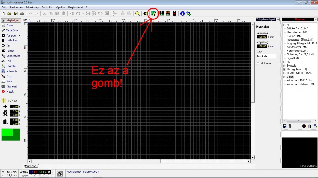

(#) accaboj válasza Doncso hozzászólására (») Okt 15, 2012 /
Hol van ez a gomb? Én az évek során még egyszer sem találkoztam vele sajnos, pedig szükségem lett volna ilyesmire sokszor.
(#) dudassandor1 válasza accaboj hozzászólására (») Okt 15, 2012 /
Itt van:
(#) accaboj válasza dudassandor1 hozzászólására (») Okt 15, 2012 /
Életben nem jöttem volna rá! Köszi!

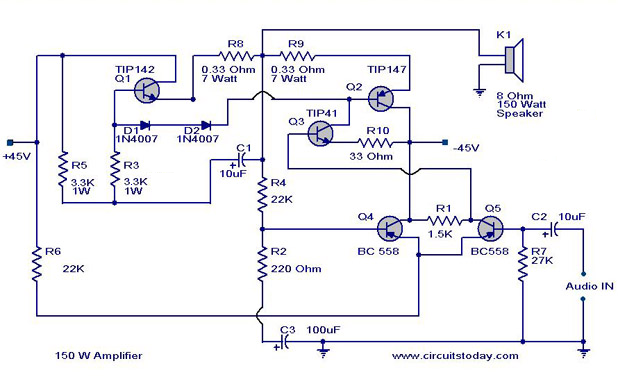

(#) Szabi1 hozzászólása Okt 15, 2012 /
Nem tudom menyire ismeritek ezt a kapcsolást de ha még rakok 2 pár végtranyót pluszba akkor kijön a 200w 4 ohmon? (Ha igen akkor olyan erősítőt építek aminek lesz sztereó/ híd kapcsolója, s nem lehet egyszerűbben hidalni mint fázisfordítóval?) Úgy nézem 150w ot csak 4 ohmon tud!

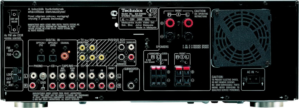

(#) Elvis74 hozzászólása Okt 15, 2012 /
Sziasztok Mesterek!
Ismét egy amatőr kérdés!
Samsung dvd lejátszó (hátul scart és rca kimenetek) hogyan dugom össze a technics sa-dx 850-es erősítővel?
Már korábban írtam, hogy halk...de valószínű azért mert rosszul kötöttem össze.
A hátulját az alábbi linken láthatjátok, a segítséget köszönöm!
http://www.google.hu/imgres?imgurl=http://www.avland.co.uk/technics...dur=40
Szép estét
Botond
(#) Doncso válasza Szabi1 hozzászólására (») Okt 15, 2012 /
Röviden. Nem.
(#) Doncso válasza Elvis74 hozzászólására (») Okt 15, 2012 /
Sima sztereó RCA-val dugd be a CD bemenetbe.
(#) Elvis74 válasza Doncso hozzászólására (») Okt 15, 2012 /
Szia Doncso!
Köszi a választ!
Tehát akkor az erősítőn majd nem a "dvd"-re tekerem, hanem a "cd"-re?
Ugyan az a minőség mind két lehetőség?
Mert a hátlapon a cd tényleg csak két lyuk, a dvd-nél meg "ezer" lehetőség...
Botond
Probald meg, minőségben semmi változást nem fogsz tapasztalni, mindossze nehezebb rossz helyre kötni. Ha igy is halk, akkor karcsu a dvd-d kimeno jele. Esetleg le van halkitva a távval.

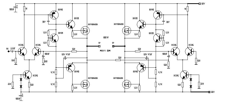

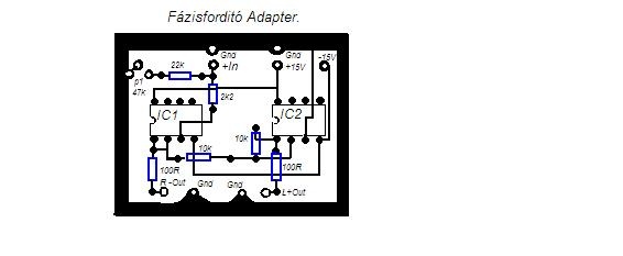

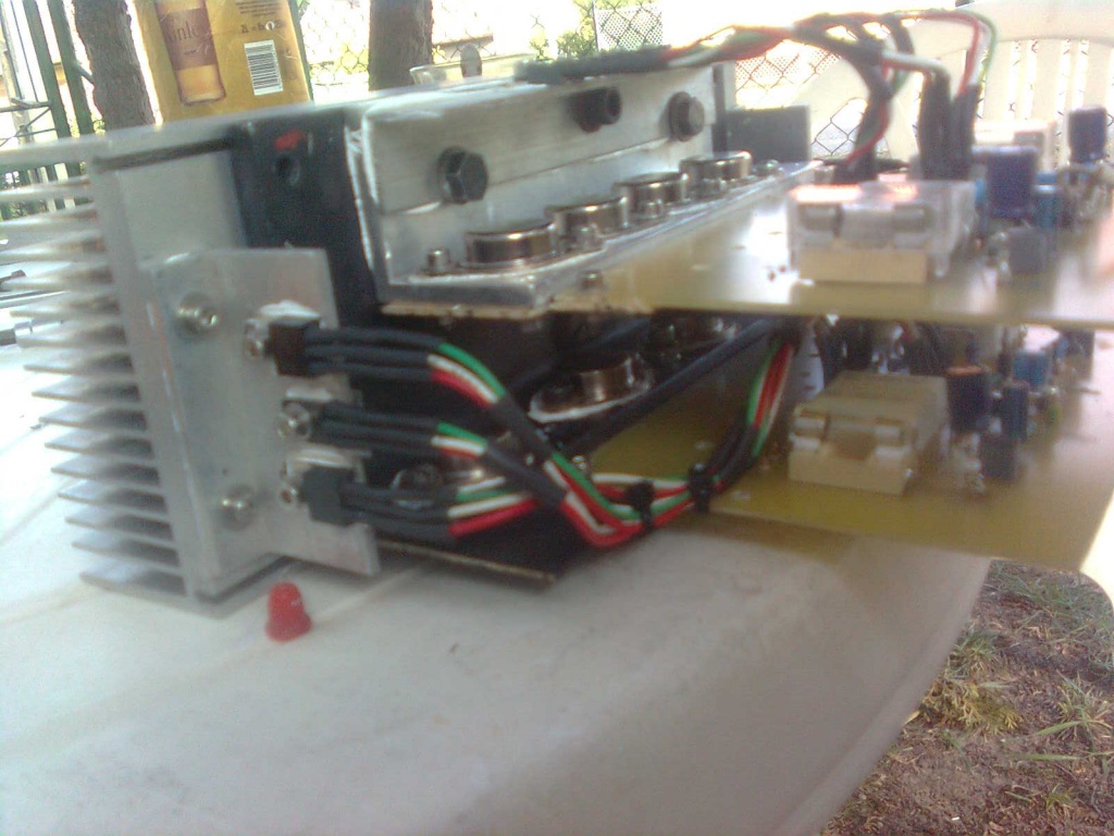

(#) Beringer 600 válasza szilas103 hozzászólására (») Okt 16, 2012 /
Szia! ez megfelel? nyugodtan csináld meg,tuti működik,én is ezt használom. Panelom belül is meg lehet oldani a fázis fordító kapcsolást.A fetes kapcsolást,szemléltetőnek mutatom,mert így lehet ki építeni panelon belül a fázis fordítást.
(#) Beringer 600 válasza Szabi1 hozzászólására (») Okt 16, 2012 /
Szia! Én ezt a kapcsolást már régóta használom,és nagyon jól szól.Csak a 33 o, elenálást cseréld ki rövid zárra,mert nekem is így a legjobb.Meg lehet oldani a fázis fordítást panelon belül is.Nézd az előző hozzá szólásomba,már mutattam a fetes erősítőnél.Ha kérdésed van,szívesen segítek.
(#) Szabi1 válasza Beringer 600 hozzászólására (») Okt 16, 2012 /
Ha hidalva használom 8 ohmon hány watt préselhető ki? (400w ra lenne szükségem,esetleg ha a végtranyókat megduplázom?)
Hát szerintem 4-4 pár biztos kellene,és akkor már lehet DC 2x60-65v-ról küldeni.De ha biztosra akarsz menni,kérdezd meg reloop-ot,fogadd meg a tanácsát,mert ő jó szaki.

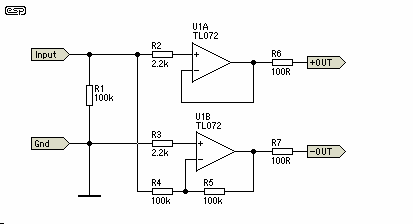

(#) accaboj hozzászólása Okt 16, 2012 /
Sziasztok! A mellékletben szereplő fázisfordítót szeretném +20V-ról járatni. Ha az műv.erősítő megkapja a 20V-ot, V- pedig földre megy az helyes megoldás? Vagy rail splittert kéne alkalmazni hogy 20V-ból +-10V legyen? Esetleg valami más megoldás? Ötleteket szívesen fogadok. Törekszem a legegyszerűbben megoldani. LME49720-ról lenne szó.
