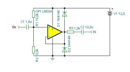

Elnézést kérek. Úgy emlékeztem, hogy a visszajelzést bepipáltam. Elnézést kérek, hogy nem figyeltem oda. Iskolában a mondatokat nagy kezdőbetűvel kezdtük, viszont én itt kicsivel, ennek a sietség volt az oka. Elnézést kérek az összes figyelmetlenségemért. További kérdés, hogy akkor most hol folytassuk ezt a beszélgetést?
Igazából én az LM324N-ből készülő egyszeres erősítőt kérdeztem itt, aztán elkanyarodott a téma, ahol most tartunk:/ Elnézést a tématerelésért is.
